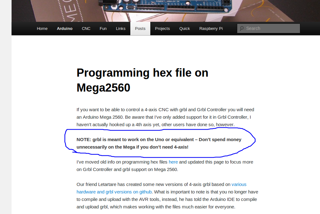

интересно, а Arduino UNO потянет ЧПУ?

l3n1n писал(а):интересно, а Arduino UNO потянет ЧПУ?
Должен потянуть, я брал мегу чисто из-за того, что еще имеется задумка поменять шпиндель на экструдер и запустить как 3д принтер.
Для UNO есть GRBL SHIELD, который имеет полную поддержку G-кода под мач, на сколько я знаю.
Выделение_022.png (2887 просмотров) <a class='original' href='./download/file.php?id=46027&sid=b47c718e785dd0a8d6117e681a9d6b9d&mode=view' target=_blank>Загрузить оригинал (192.26 КБ)</a>
