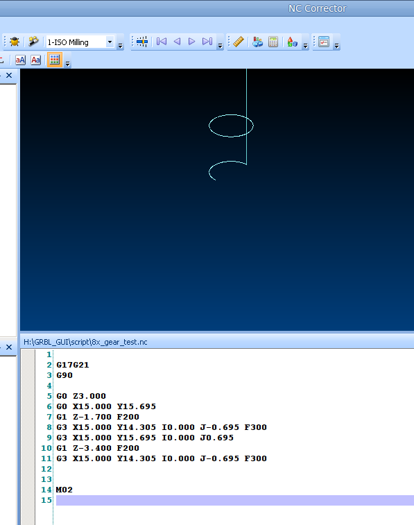

Den4ik писал(а):дайте плиз короткий G-code
G17G21
G90
G0 Z3.000
G0 X15.000 Y15.695
G1 Z-1.700 F200
G3 X15.000 Y14.305 I0.000 J-0.695 F300
G3 X15.000 Y15.695 I0.000 J0.695
G1 Z-3.400 F200
Выделение_021.png (2844 просмотра) <a class='original' href='./download/file.php?id=46028&sid=f8f9418540d6ce7e554564c3efb67341&mode=view' target=_blank>Загрузить оригинал (25.9 КБ)</a>
если у тебя винд - поставь NC Corrector - очень помогает проверять g-код
если линукс - емс делает это тоже хорошо

G17G21
G90
G0 X0.000 Y0.000
G1 X0.000 Y5.000  F200
G3 X0.000 Y5.000 R5.000 F200
M2
G17G21
G90
G0 X0.000 Y0.000
G3 X0.000 Y5.000 R-5.000 F200
M2
Den4ik

Den4ik писал(а):спасибо , но у меня 0 в углу
не совсем понял...
вот окружность ,с центром в начале координат и полож. величиной радиуса:

Сообщения: 8167
Репутация: 1589
Re: Сборка бюджетного ЧПУ поле А4 на Arduino+RAMPS
Сообщение nkp »
так пойдет?
