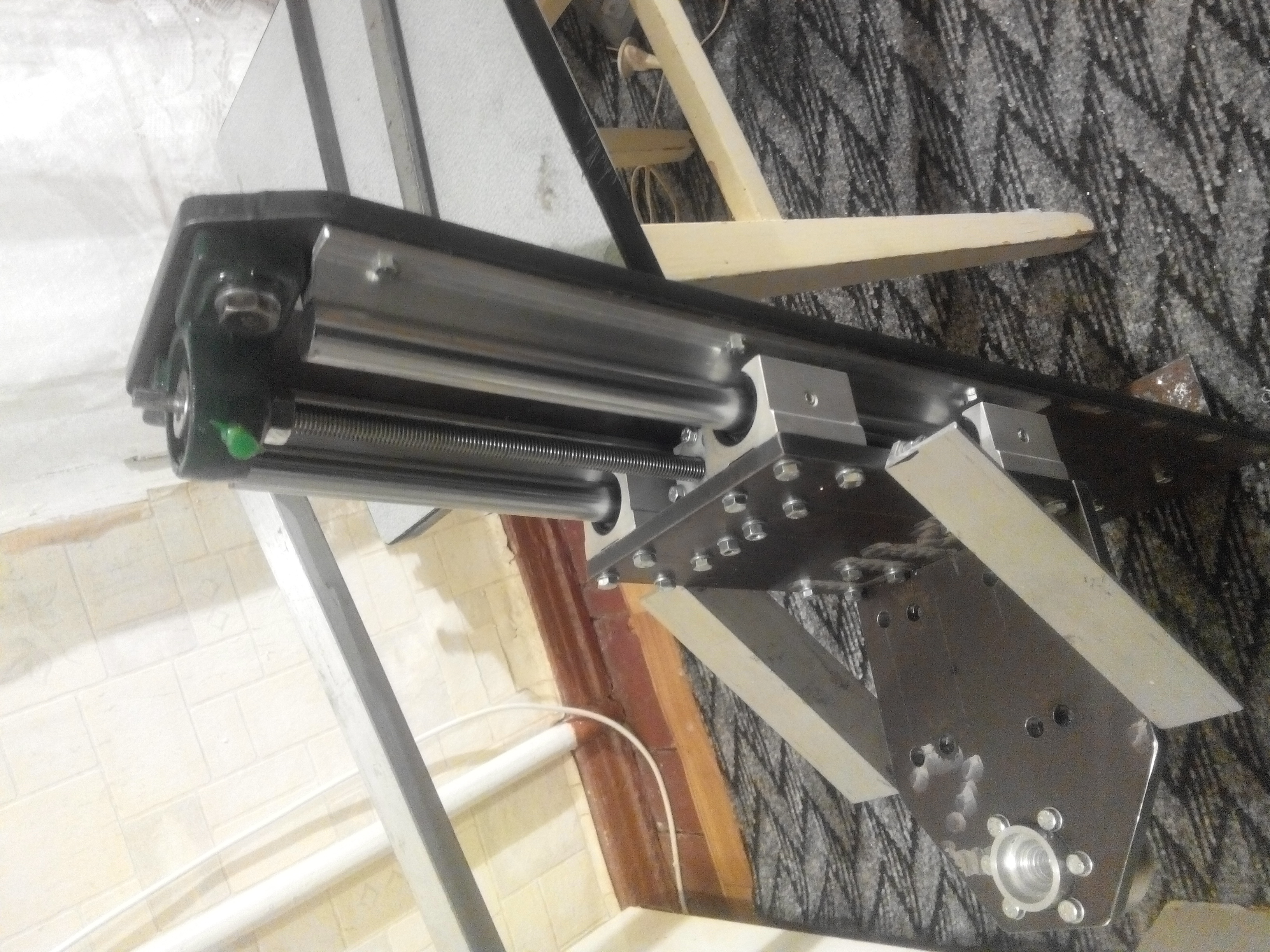

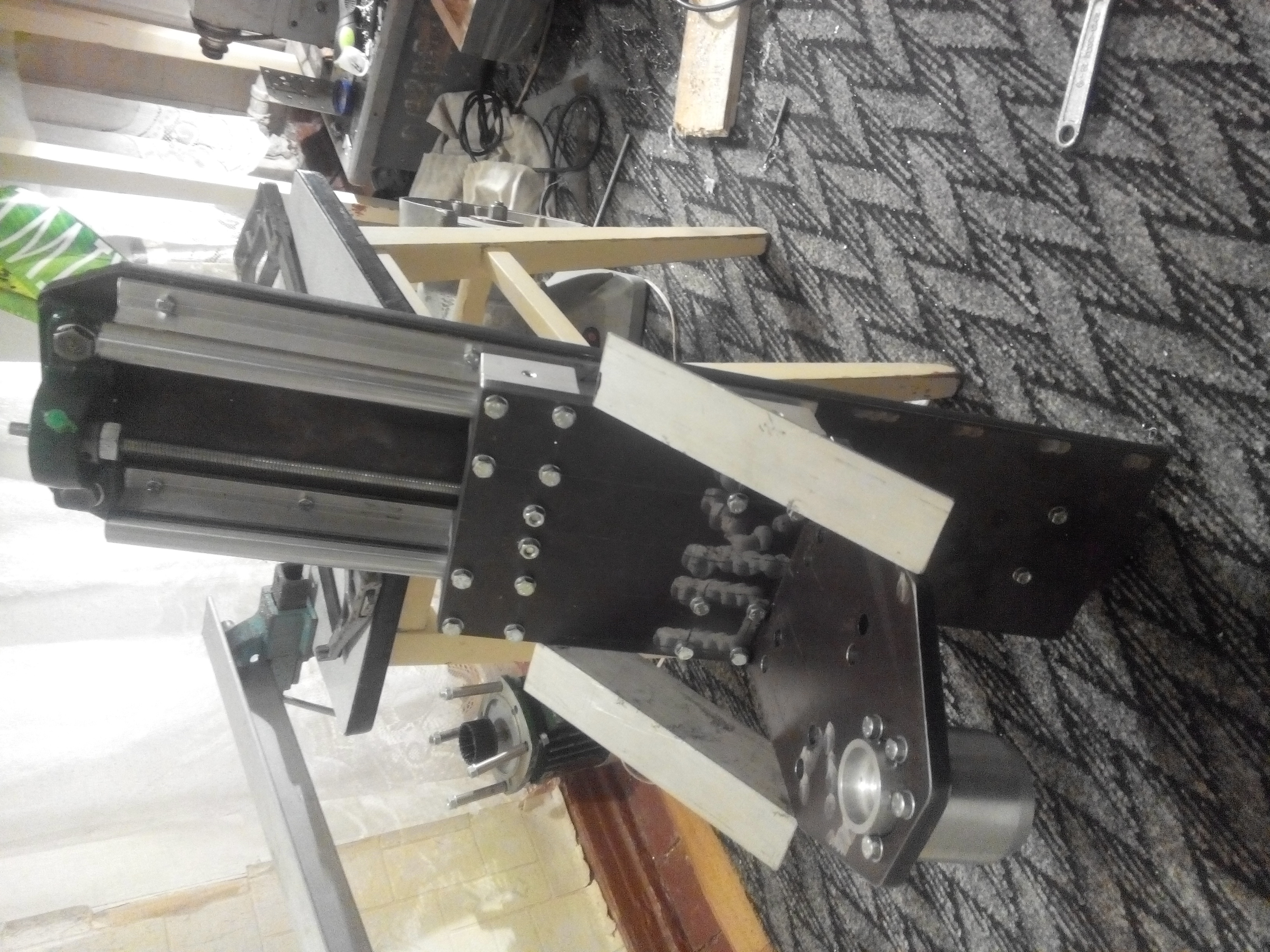

Вот фото того, что вчера сделал. Что-то здоровье подкашивает, особо производительности нет. Честно говоря, я не верил в возможность такого решения вопроса. Хотел изначально выступающую консоль оси Z у основания прикрутить на уголок и сделать распорки, типа А-образной конструкции. Выпилил уголок, он перекрывал отверстия под установку кареток и двигателя. Не понравилось, много мороки. Пошел другим путем - в торцы деталей засверлился примерно на 15-20 мм и нарезал резьбу. Болты крайние М6х20, средний М6х25. Держится довольно жестко, ожидал худшего. На одну часть становлюсь ногами, вторую пытаюсь шатать руками - не получается. Установлю еще распорки, думается мне что жесткость у него получится достаточной. У меня есть Г-образный профиль алюминиевый 40х40 вроде, он пойдет? Есть аналогичный железный, но что-то не хочу его ставить, лишний вес.

JudasPriest писал(а):На одну часть становлюсь ногами, вторую пытаюсь шатать руками - не получается.
Поверь, это тебе так кажется, стойку бы поставил с индикатором. Усиливать всё ровно придется.

Я понимаю, что отклонения там есть минимум в несколько десятых. Но я ожидал что там вообще расхлябанная конструкция получится. Усиливать буду однозначно, потому что будет еще висеть же там и асинхронник весом 5-7кг, да и плечо большое получается.

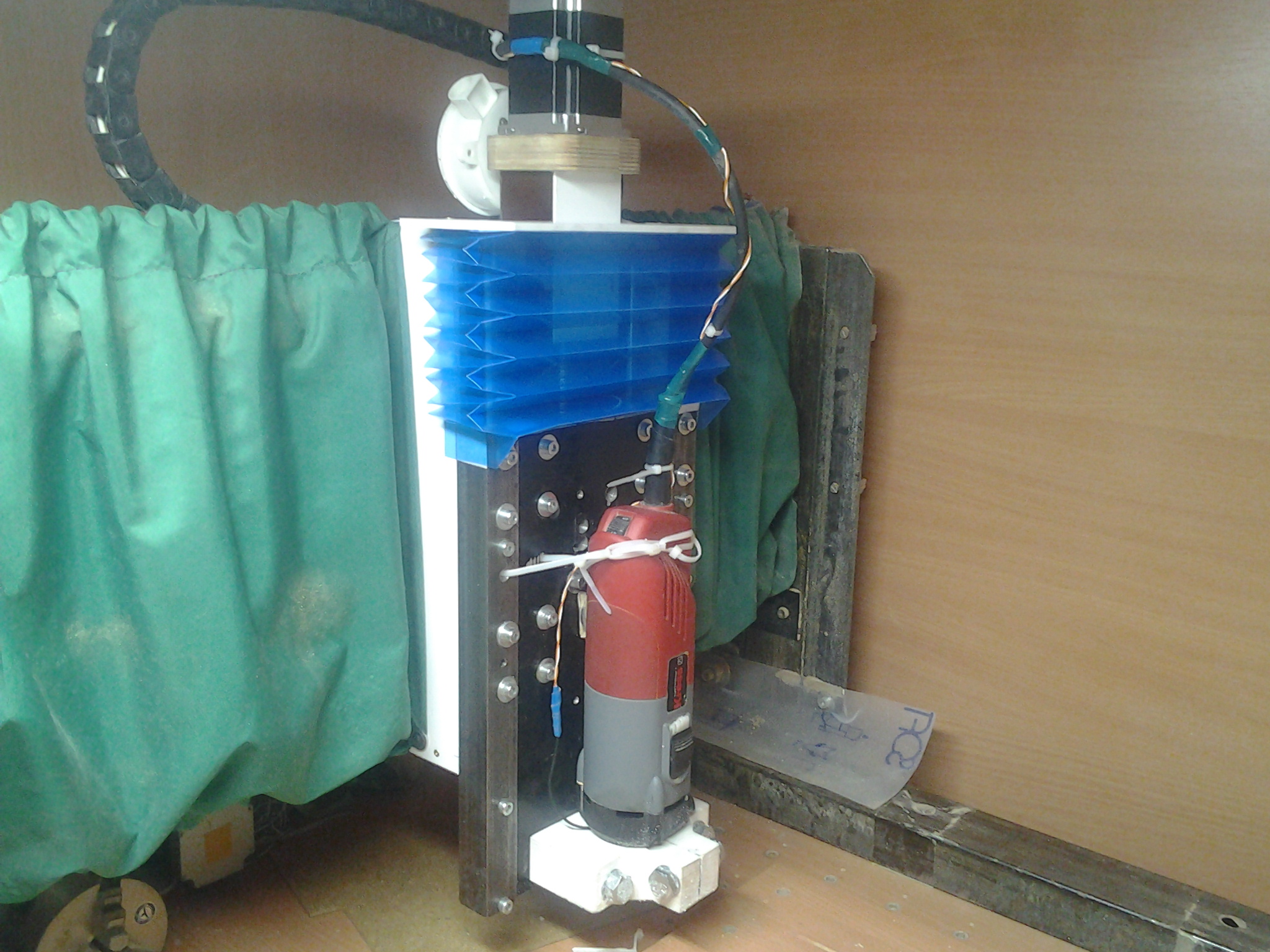

Кстати не думали еще над конструкцией защиты механики и двигателей от стружки, которая будет везде?
Не планируете помещать станок в шумо/стружко-изолирующую коробку со смотровым окном?
У меня фрезер по дереву в коробке из ДСП. Шум снизился раз в 20. Да и стружка с пылью не летит во все стороны. А для металла это наверно особенно актуально.

Вообще гармошку конечно надо из плотного материала. Я себе сделал из ПВХ пленки на ось Z , а на X и Y плотная ткань, конечно металлическая стружка такую ткань порежет, надо плотнее что то. Вот на фотке видно.

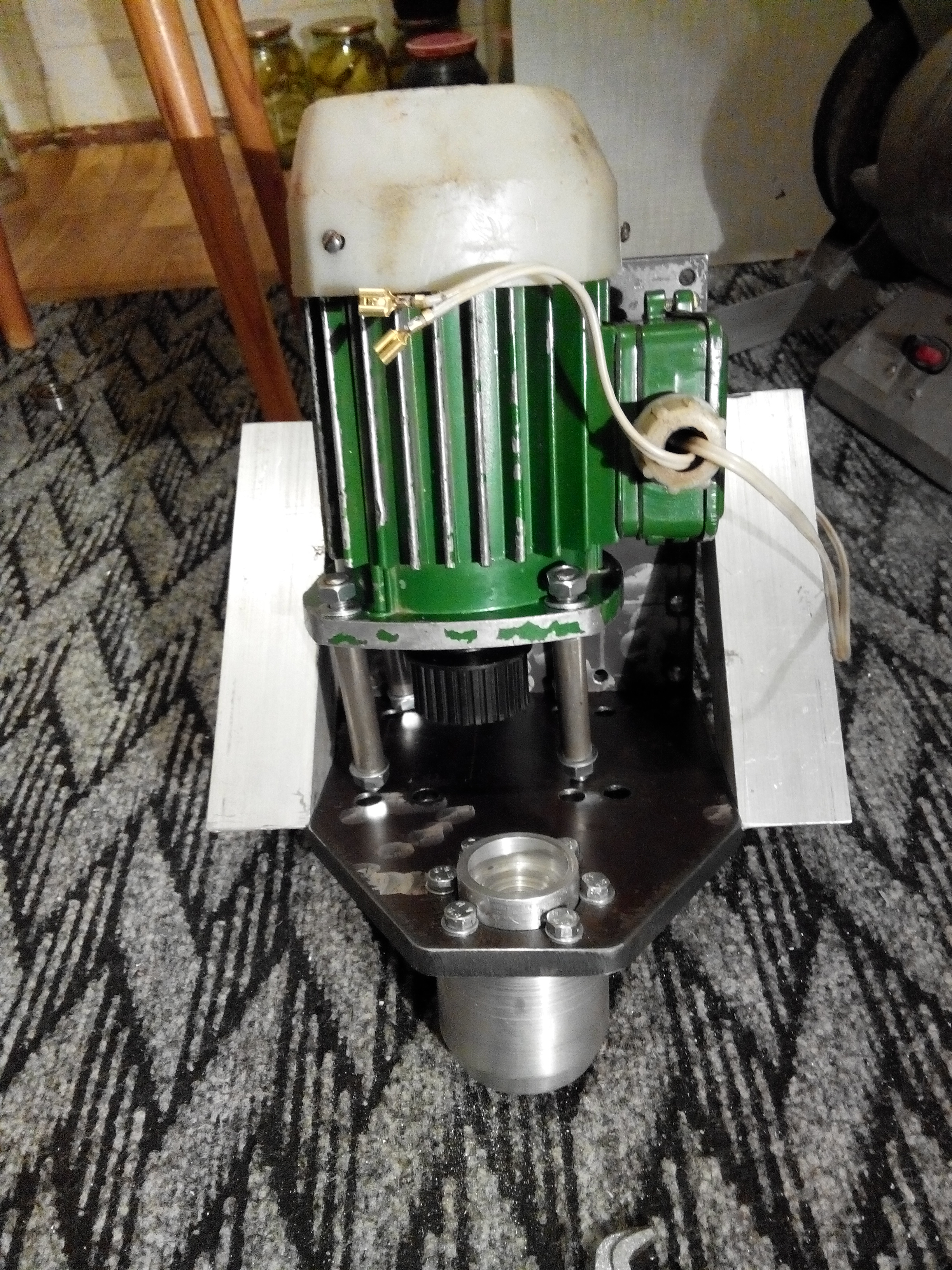

Установил на ось Z двигатель, начал закреплять шкивы. Только одно сверло смогло взять каленный вал шпинделя - самое дешевое китайское)) Всякие там советские с пожизненной гарантией от дедов с рынка только смогли этот вал поцарапать. А китайское как по маслу пошло, даже с неправильно заточенными углами. Как-то я его в гравер засунул и пытался сталюку взять на 30тыс об/мин - конец сверла засветился от накала и получилась лепешка, ну я его по быстрому и заточил с сильно острыми углами. Теперь и думай кому верить...

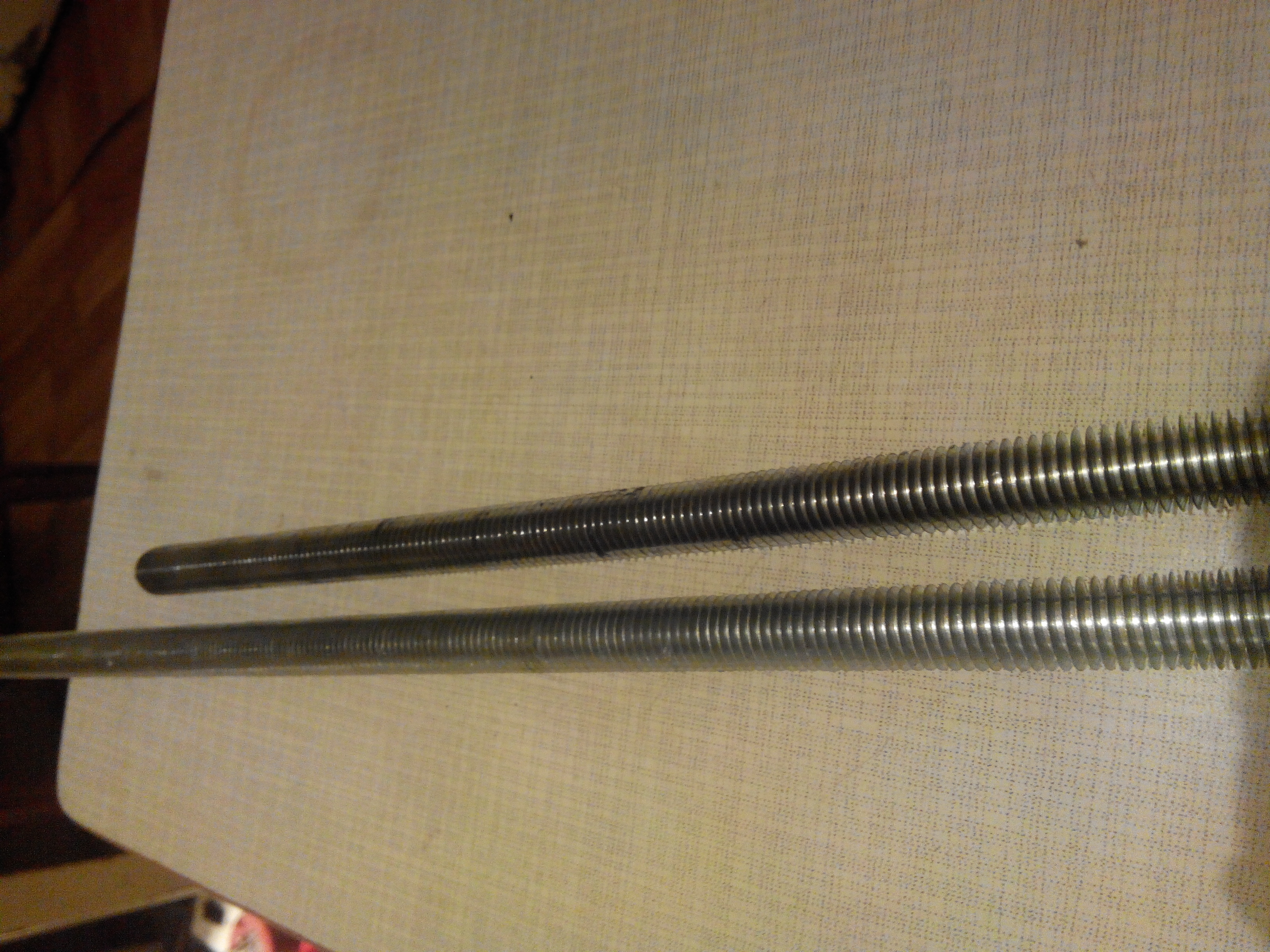

Появился интернет, могу теперь и фото выложить. В общем немного помудровал над осью Z - установил распорки и шпиндель с двигателем, изготовил ходовой винт и гайку. На фото обычная шпилька до и после шлифовки и полировки резьбы.

Неплохо вроде получилось. Биения на цанге не меряли?

Мне кажется, что есть осевой люфт в подшипнике... :cry:

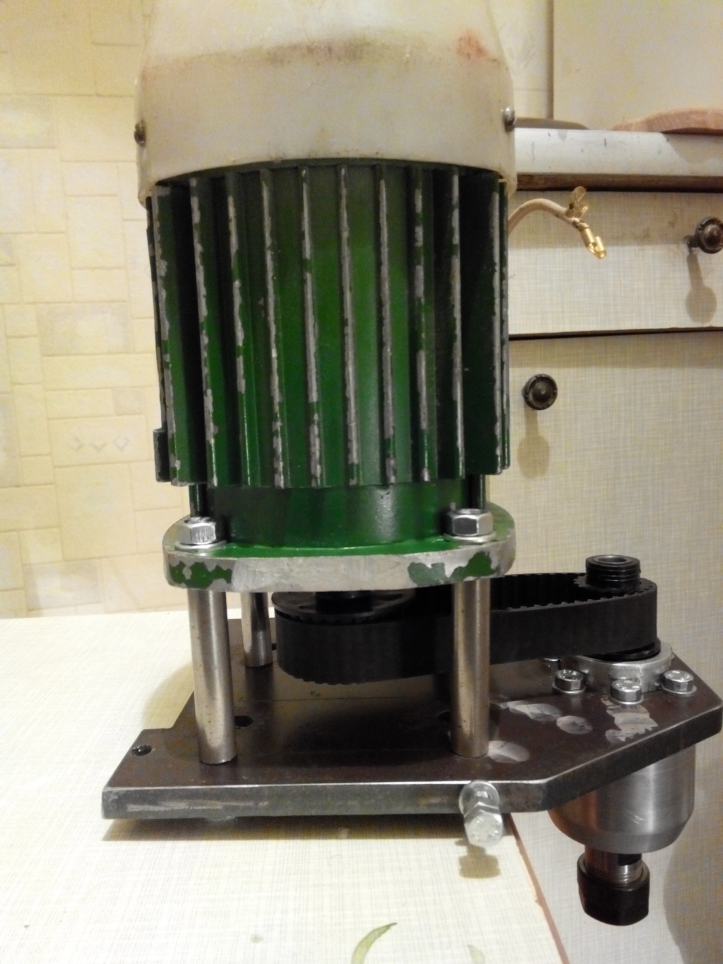

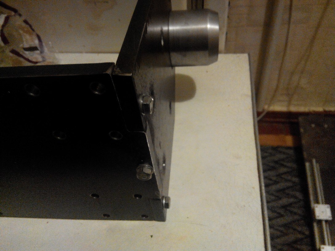

И еще фото. Пробовал запускать шпиндель - тарахтит сильно. Болтается шкив на двигателе, надо жестко закрепить. Где-то в каретках есть люфт, когда оттягиваю со всей силой, то чувствуется такой легкий стук. Но я еще не поджимал подшипники, надо будет этим заняться. Биение пока нечем замерять, на следующих выходных поищу в гараже измерительный инструмент.
