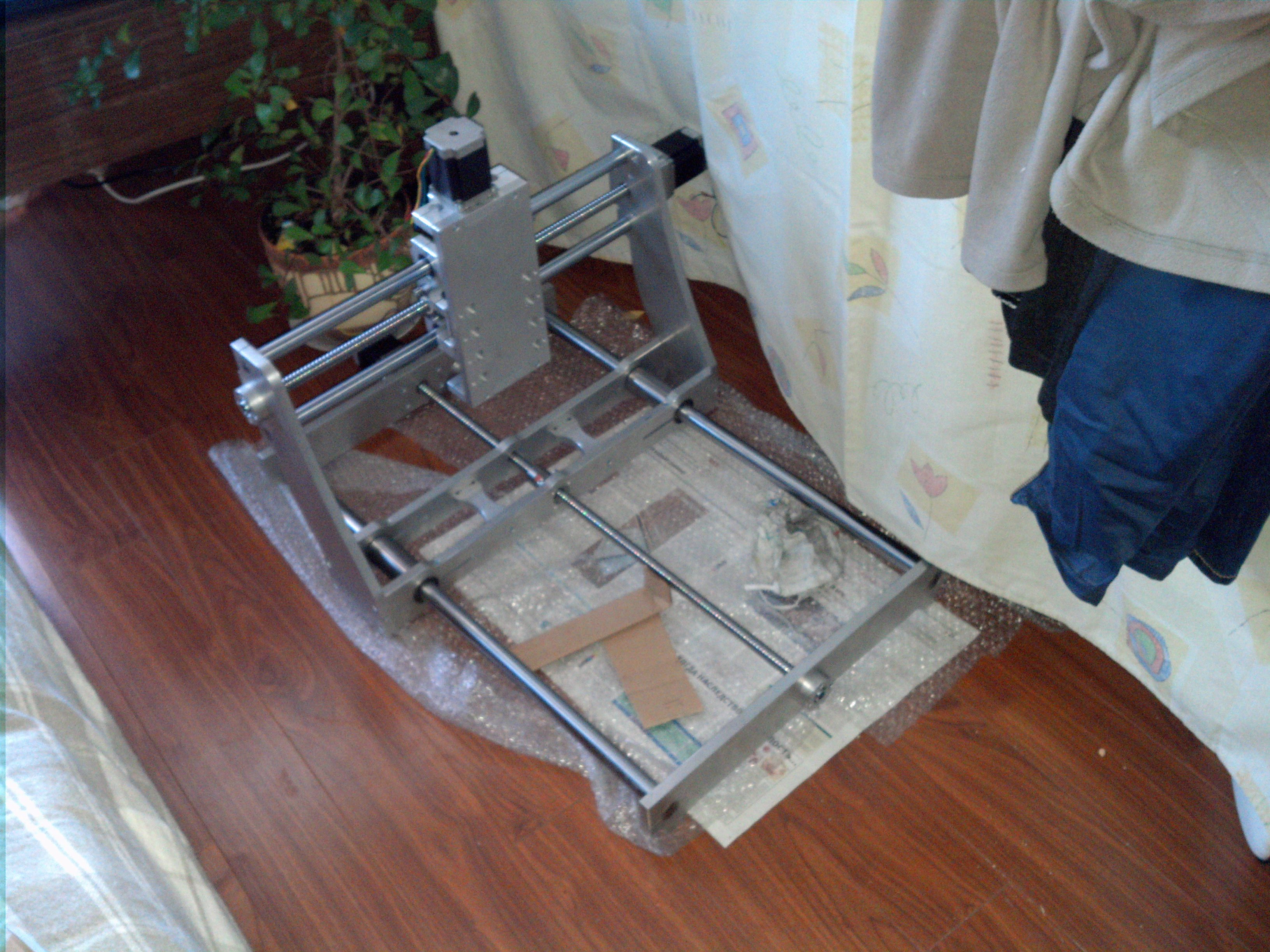

Спасибо Наилю за станочек (А2-К). Получил 15-го вечером. Сегодня уже собрал, достаточно быстро получилось, но при сборке требуется снаровка. Далее буду подключать электрику. Драйвера 6600, красная плата ncstudio + степмастер. Стол буду делать сам, из фанеры, предполагается что станок сам себе вырежет закладные гайки для стола. В качестве шпинделя будет работать дешевый ручной фрезер вот такой http://makita-line.ru/frezer_kromochnyj_MAKTEC_MT372/ 530 вт, 35000 оборотов, подлючить его попробую через диммер.

Будут вопросы, задавайте.

evova писал(а): В качестве шпинделя будет работать дешевый ручной фрезер вот такой http://makita-line.ru/frezer_kromochnyj_MAKTEC_MT372/ 530 вт, 35000 оборотов,
ИМХО шумный он. Пробовал им работать.

Станок с размером А2 ниразу не домашний )), будет в гараже работать!

evova, расскажите про монтаж фрезера? у них у всех стандартные крепления, или как?

pup писал(а):evova, расскажите про монтаж фрезера? у них у всех стандартные крепления, или как?
Просил вектроника изготовить еще 2 дополнительных хомута. Размер просил сделать 64,5мм. Сейчас примерил, зажимает нормально, но не сильно хорошо, если будете заказывать хомут просите что бы сделал под размер 64мм.

Так подрежьте на полмиллиметра пропил.
Возможно измерили не правильно, если заказали 64,5 - именно так и сделали, к примеру на 80 шпиндель делаем 80 мм., шпиндель в притирочку становиться и остается только немного поджать и уже намертво держится или под подшипники, задаем в размер или на соточку две преднатяг, подшипник четко становится на место.

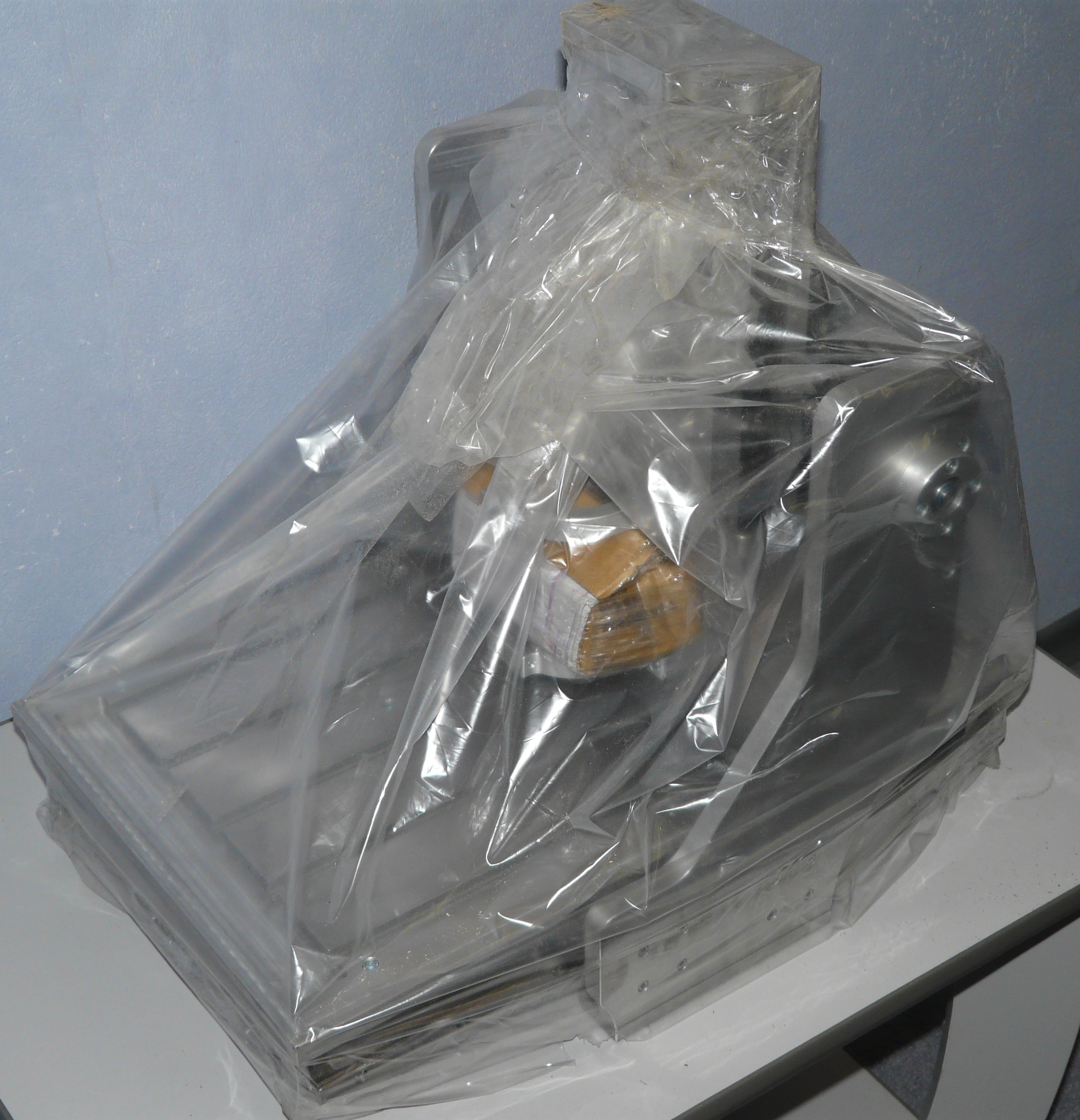

Всем привет. Приехал сегодня ко мне вот такой малыш. Очень достойно упакован, на первый взгляд достаточно жесткий. Наилю огромное спасибо.

Re: Наборы "Вектроник" для самостоятельной сборки ЧПУ станка
Давно заказывал?

Сообщение savo »
Заказывал 13 января. Станок я так понимаю первый в серии а4рп, поэтому достаточно долго собирали. Если сообществу интересно могу открыть отдельную тему.
