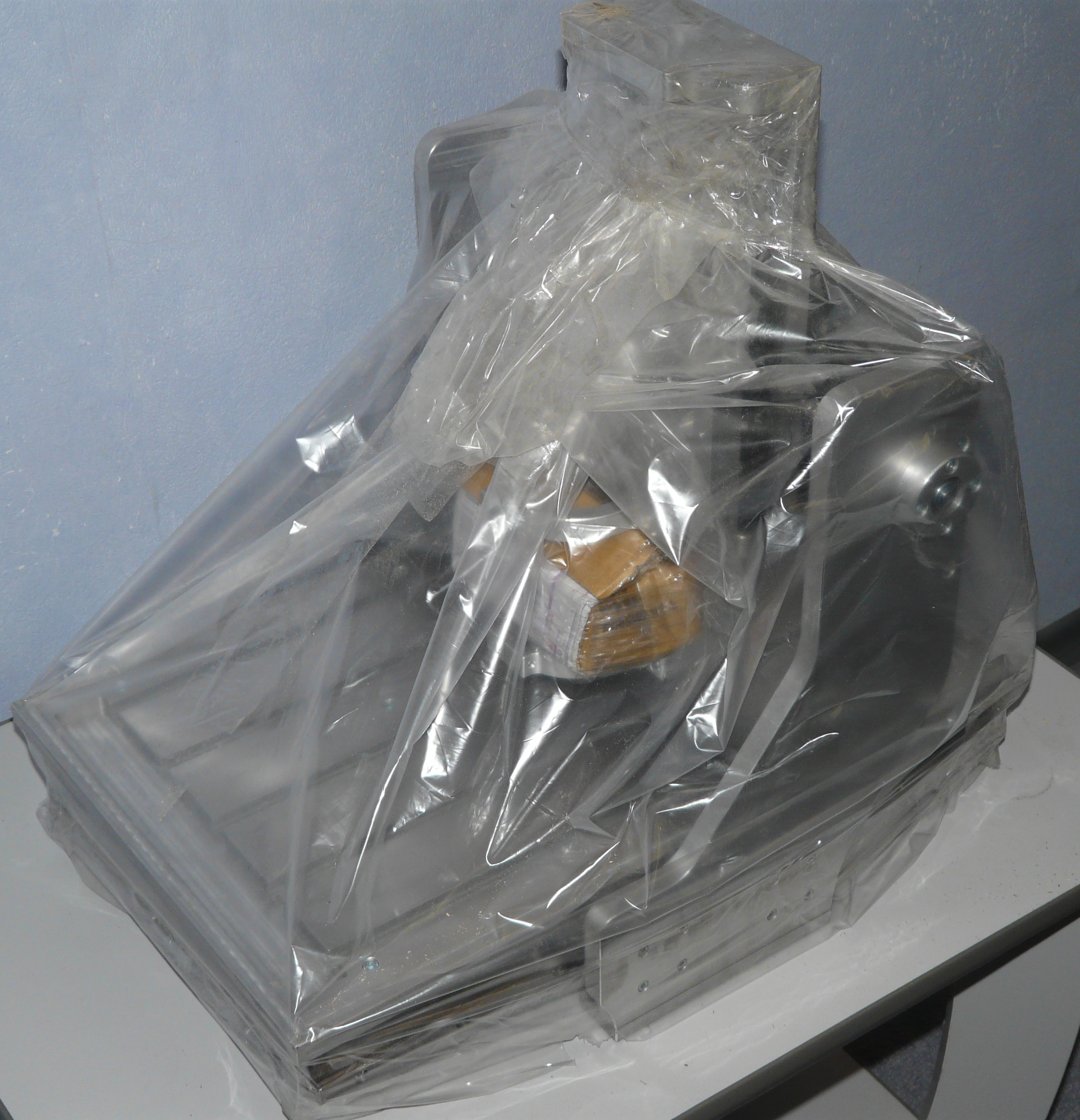

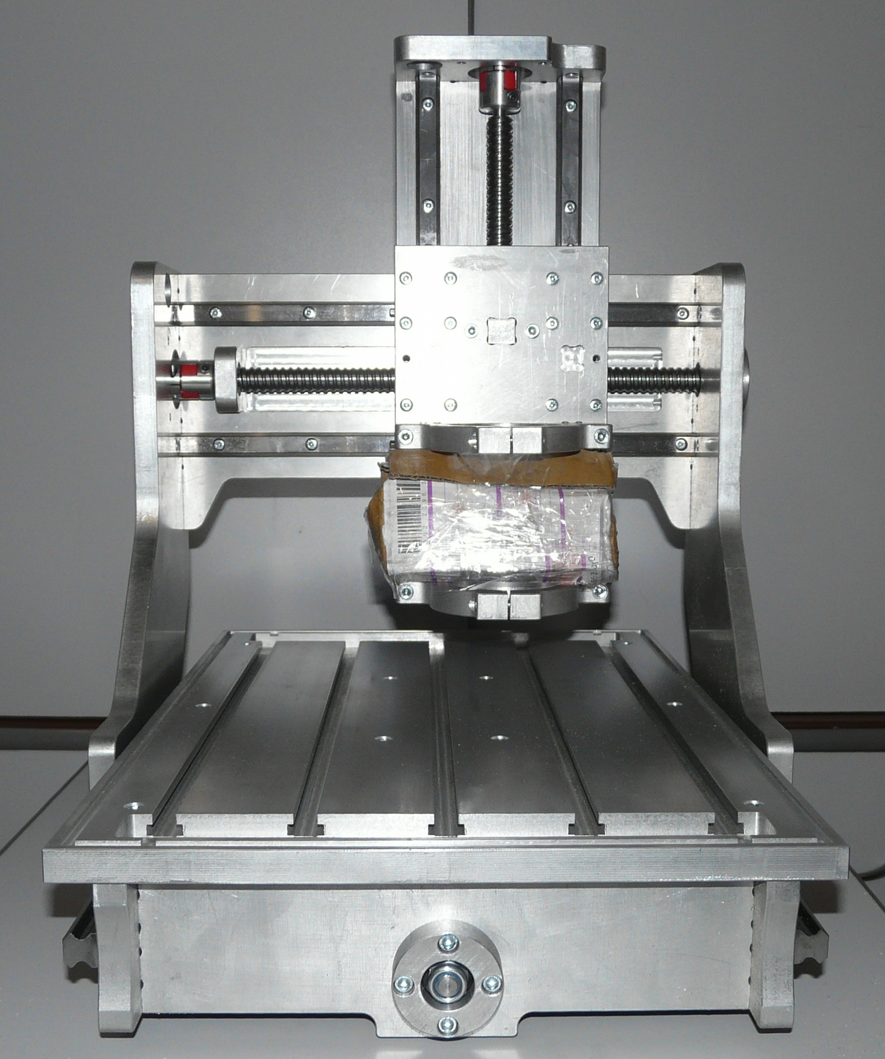

Всем привет. Приехал сегодня ко мне вот такой малыш. Очень достойно упакован, на первый взгляд достаточно жесткий. Наилю огромное спасибо.
IMG_20150324_170642.jpg (3605 просмотров) <a class='original' href='./download/file.php?id=46359&sid=c467884fa2836dda63754c3c576fb070&mode=view' target=_blank>Загрузить оригинал (333.2 КБ)</a>
P1070206.JPG (3605 просмотров) <a class='original' href='./download/file.php?id=46360&sid=c467884fa2836dda63754c3c576fb070&mode=view' target=_blank>Загрузить оригинал (2.13 МБ)</a>
P1070207.JPG (3605 просмотров) <a class='original' href='./download/file.php?id=46361&sid=c467884fa2836dda63754c3c576fb070&mode=view' target=_blank>Загрузить оригинал (1.34 МБ)</a>
P1070208.JPG (3605 просмотров) <a class='original' href='./download/file.php?id=46362&sid=c467884fa2836dda63754c3c576fb070&mode=view' target=_blank>Загрузить оригинал (1.3 МБ)</a>
Re: Наборы "Вектроник" для самостоятельной сборки ЧПУ станка
Давно заказывал?
savo
Сообщения: 278
Репутация: 66
Откуда: Кострома
Сообщение savo »
Заказывал 13 января. Станок я так понимаю первый в серии а4рп, поэтому достаточно долго собирали. Если сообществу интересно могу открыть отдельную тему.
