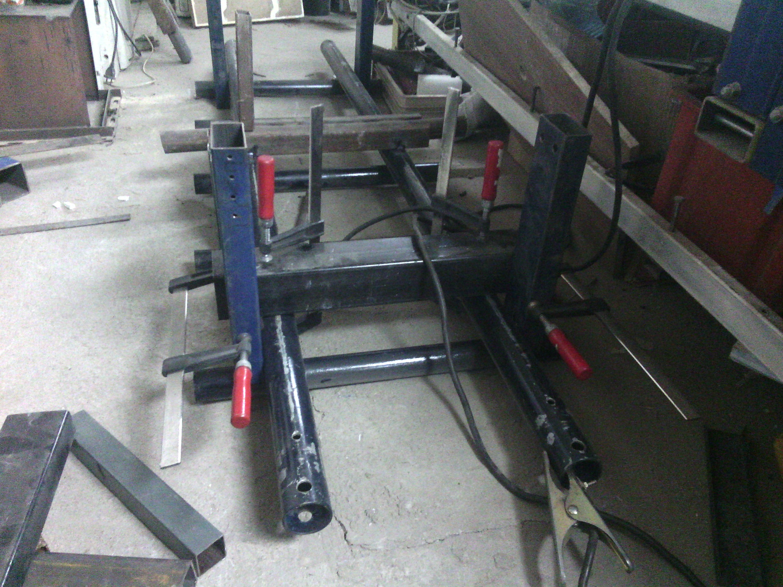

master_70
Сообщения: 1922
Репутация: 317
Откуда: Московская_обл
Сообщение master_70 »
из старой рамы с каретками на подшипниках переделываю на плазморез. практиика показала что подшипники работают . только поменяю шкивы . и редукторы на нормальные все остальное останется как есть.

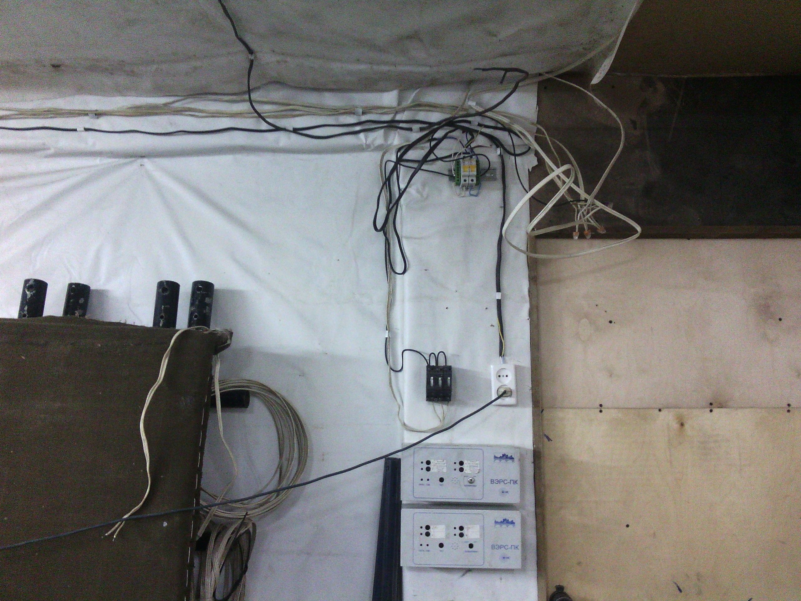

master_70
Сообщения: 1922
Репутация: 317
чтоб продолжить до делывать станок приходиться занимаься обустройством мастерской . не без последствий прошло уменьшение мастерской на 10м² .
теперь приходится как то оптимизировать помещение . и все что делается это блин перестановки с места на место и перетаскивание из угла в угол .

master_70
Сообщения: 1922
Репутация: 317
мой небольшой закуточек для ....
IMG_20150316_233740.jpg (2876 просмотров) <a class='original' href='./download/file.php?id=45848&mode=view' target=_blank>Загрузить оригинал (1.19 МБ)</a>
http://www.zavetrom.ru
master_70
Сообщения: 1922
Репутация: 317
подготовил станок к работе . и разгреб завалы . почти . немного еще осталось.
пригодились ножки от самого первого варианта станка . прикрутил к будущему плазморезу..
IMG_20150318_232411.jpg (2815 просмотров) <a class='original' href='./download/file.php?id=45928&mode=view' target=_blank>Загрузить оригинал (1.11 МБ)</a>
IMG_20150318_232400.jpg (2815 просмотров) <a class='original' href='./download/file.php?id=45927&mode=view' target=_blank>Загрузить оригинал (1.33 МБ)</a>
IMG_20150318_232357.jpg (2815 просмотров) <a class='original' href='./download/file.php?id=45926&mode=view' target=_blank>Загрузить оригинал (1.17 МБ)</a>
IMG_20150318_232350.jpg (2815 просмотров) <a class='original' href='./download/file.php?id=45925&mode=view' target=_blank>Загрузить оригинал (1.1 МБ)</a>
IMG_20150318_232328.jpg (2815 просмотров) <a class='original' href='./download/file.php?id=45924&mode=view' target=_blank>Загрузить оригинал (1.06 МБ)</a>
IMG_20150318_232313.jpg (2815 просмотров) <a class='original' href='./download/file.php?id=45923&mode=view' target=_blank>Загрузить оригинал (1.2 МБ)</a>

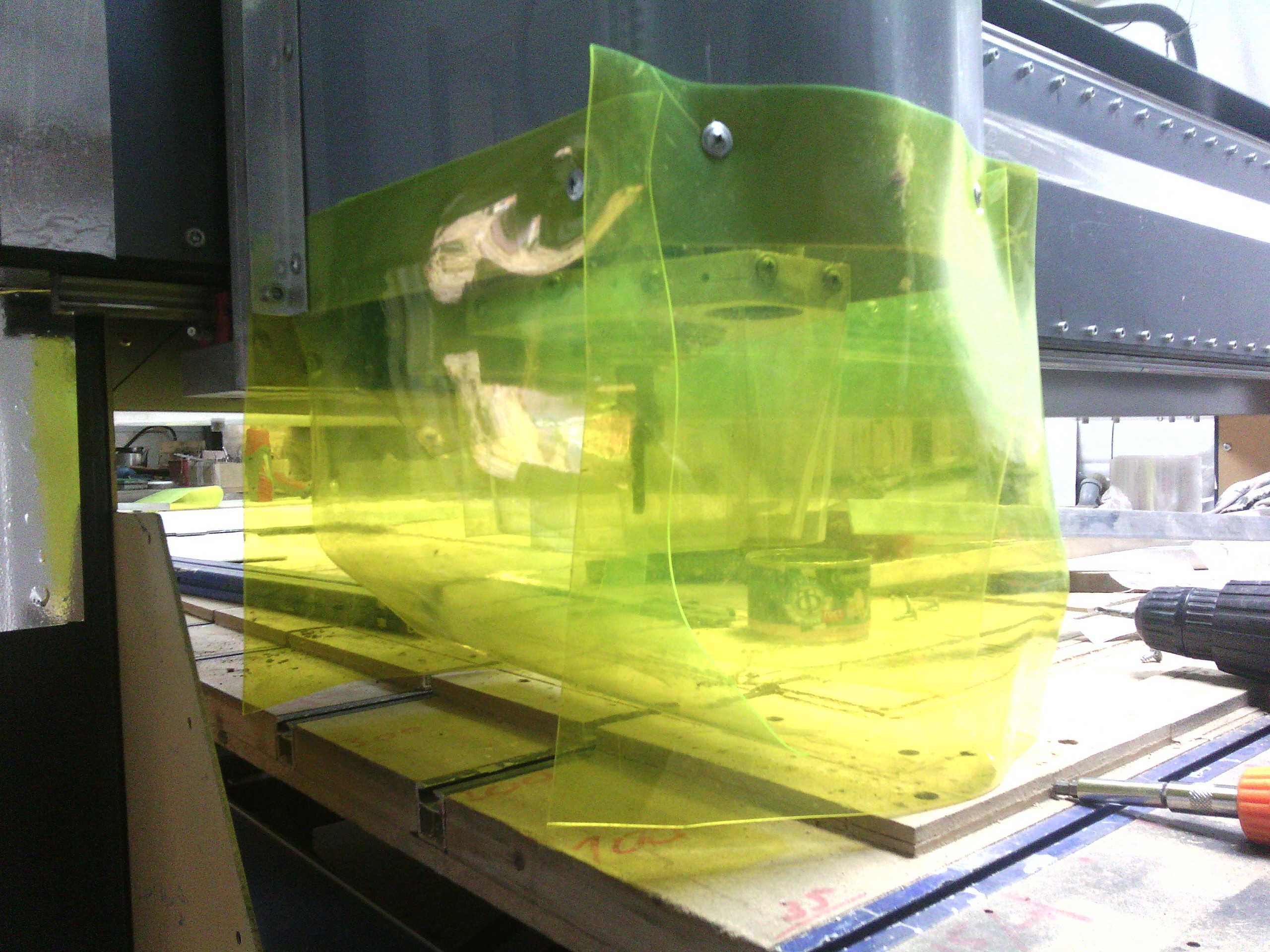

master_70
Сообщения: 1922
Репутация: 317
сделал сегодня пробный стружка отбойник.
IMG_20150321_213006.jpg (2713 просмотров) <a class='original' href='./download/file.php?id=46135&mode=view' target=_blank>Загрузить оригинал (1.4 МБ)</a>
IMG_20150321_213012.jpg (2713 просмотров) <a class='original' href='./download/file.php?id=46136&mode=view' target=_blank>Загрузить оригинал (1.16 МБ)</a>
IMG_20150321_213021.jpg (2713 просмотров) <a class='original' href='./download/file.php?id=46137&mode=view' target=_blank>Загрузить оригинал (1.13 МБ)</a>
IMG_20150321_220034.jpg (2713 просмотров) <a class='original' href='./download/file.php?id=46138&mode=view' target=_blank>Загрузить оригинал (1.1 МБ)</a>
IMG_20150321_220131.jpg (2713 просмотров) <a class='original' href='./download/file.php?id=46139&mode=view' target=_blank>Загрузить оригинал (1.05 МБ)</a>
https://www.youtube.com/watch?v=5tYW0-YWifg
https://www.youtube.com/watch?v=HZ6zneK6YVU
ну и проверил его обтесав стол под ноль. выравнял так сказать . . есть канешно недочеты
устраним по мере возможностй .

Askov
Сообщения: 1098
Репутация: 732
Сообщение Askov »
[quote="master_70"]сделал сегодня пробный стружка отбойник.
если не сложно, еще дубль про стружко отбойник, более подробно.
