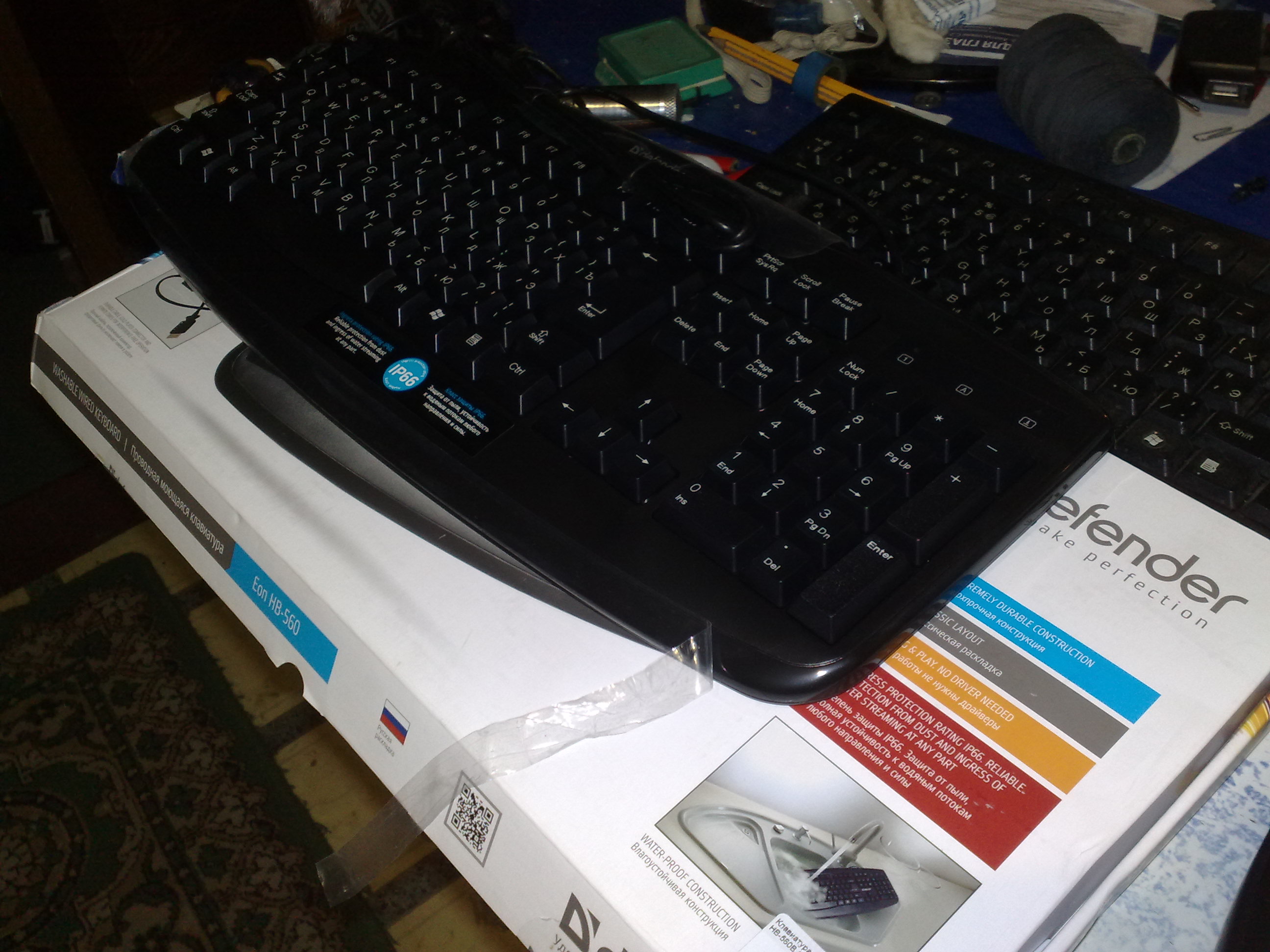

сегодня купил для станка стационарную клаву . которая будет лежать у монитора .

Сообщения: 3653
Смело они намписали, про направление и силу... А если ей по кнопкам кёрхером засандалить, они деньги вернут? )))

N1X писал(а):Смело они намписали, про направление и силу... А если ей по кнопкам кёрхером засандалить, они деньги вернут? )))
это не страшно . просто викинуть останется. а вот когда пыли небьется и начинает заедать клавиши . то уже обидно становится

Сообщения: 21923
От пыли и от влаги она конечно защищена, но вот от стружки под кнопками в самый неожиданный момент её поплохеет. Проверено многократно...

UAVpilot писал(а):От пыли и от влаги она конечно защищена, но вот от стружки под кнопками в самый неожиданный момент её поплохеет. Проверено многократно...
н она не устанка стоять будет а на стойке . стойка далеко от стружек . и высако
а пыль все суща зараза. . еще и сделаю накидку сверху из пленки . а накнопки наклейки на пленке напечатаю . разноцветные . . ;) будет информативно и думаю на долго
да и цена не большая 600р . арантия полгода . поработаю активно и промою

Сообщения: 21923
master_70 писал(а):н она не устанка стоять будет а на стойке . стойка далеко от стружек . и высако
Стружка тоже будет везде, даже закрытый бокс не спасает - от станка к клавиатуре переносится на рукавах...
master_70 писал(а):еще и сделаю накидку сверху из пленки . а накнопки наклейки на пленке напечатаю . разноцветные .
Через плёнку нажимать кнопки не получится.

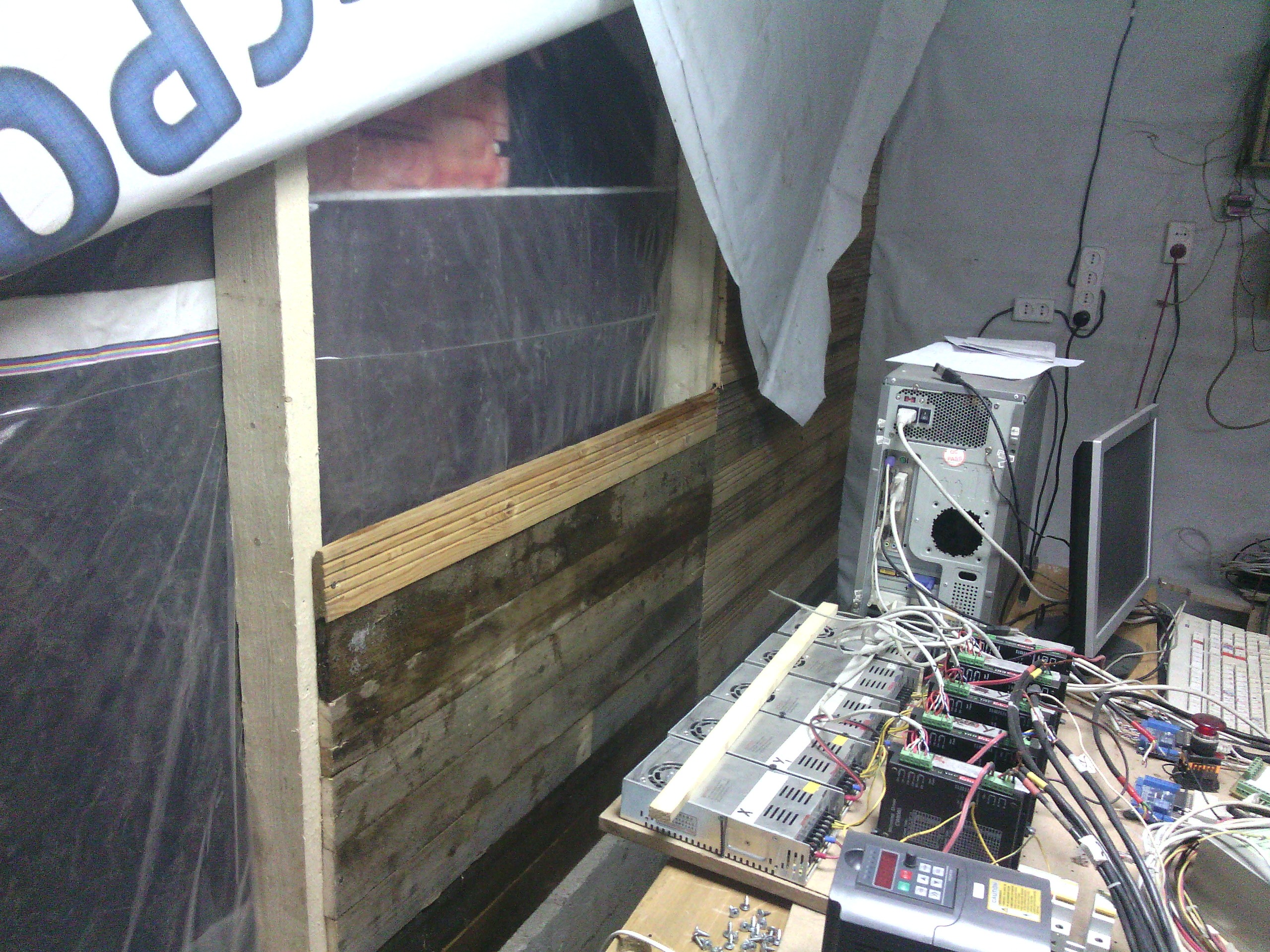

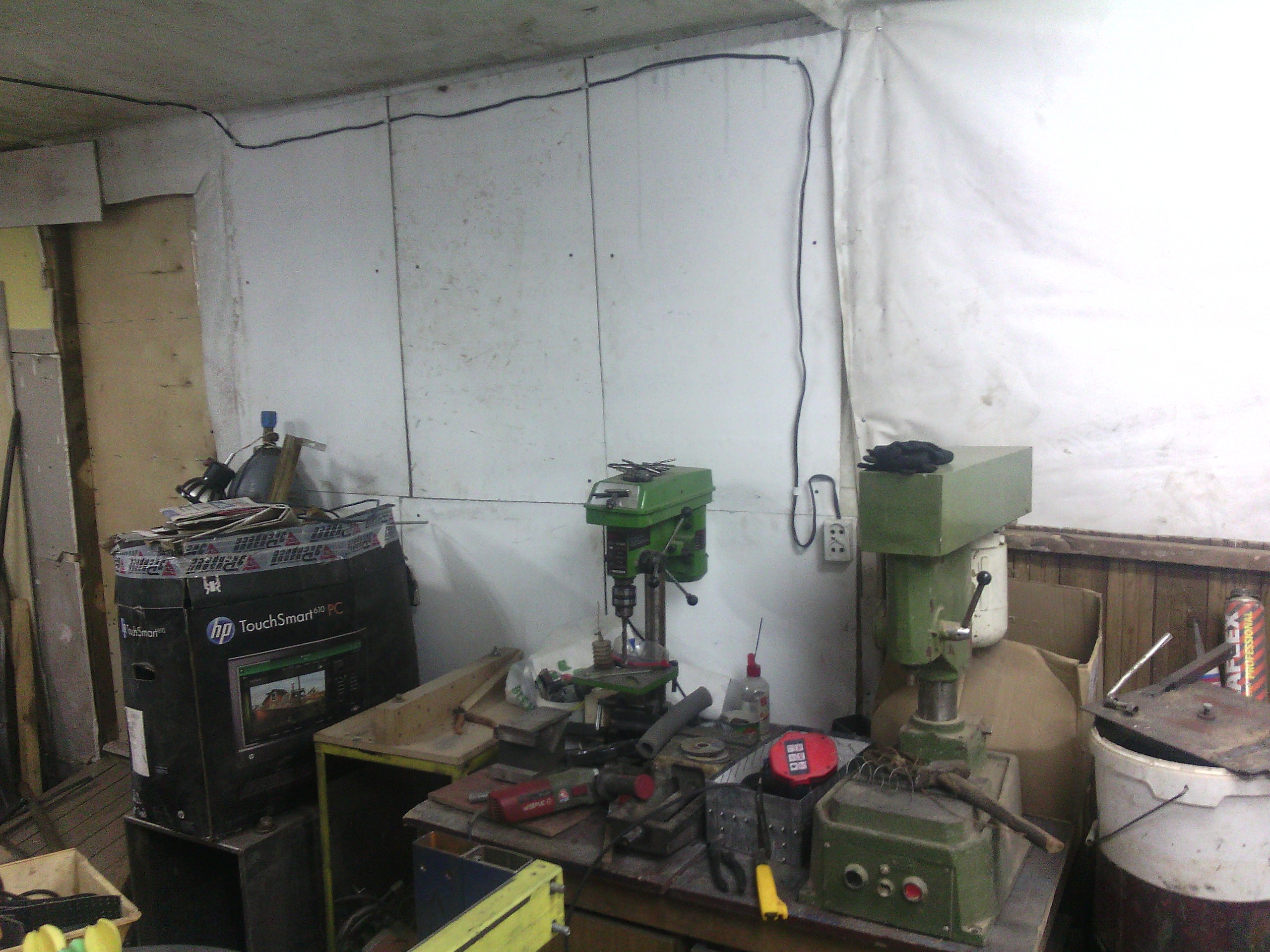

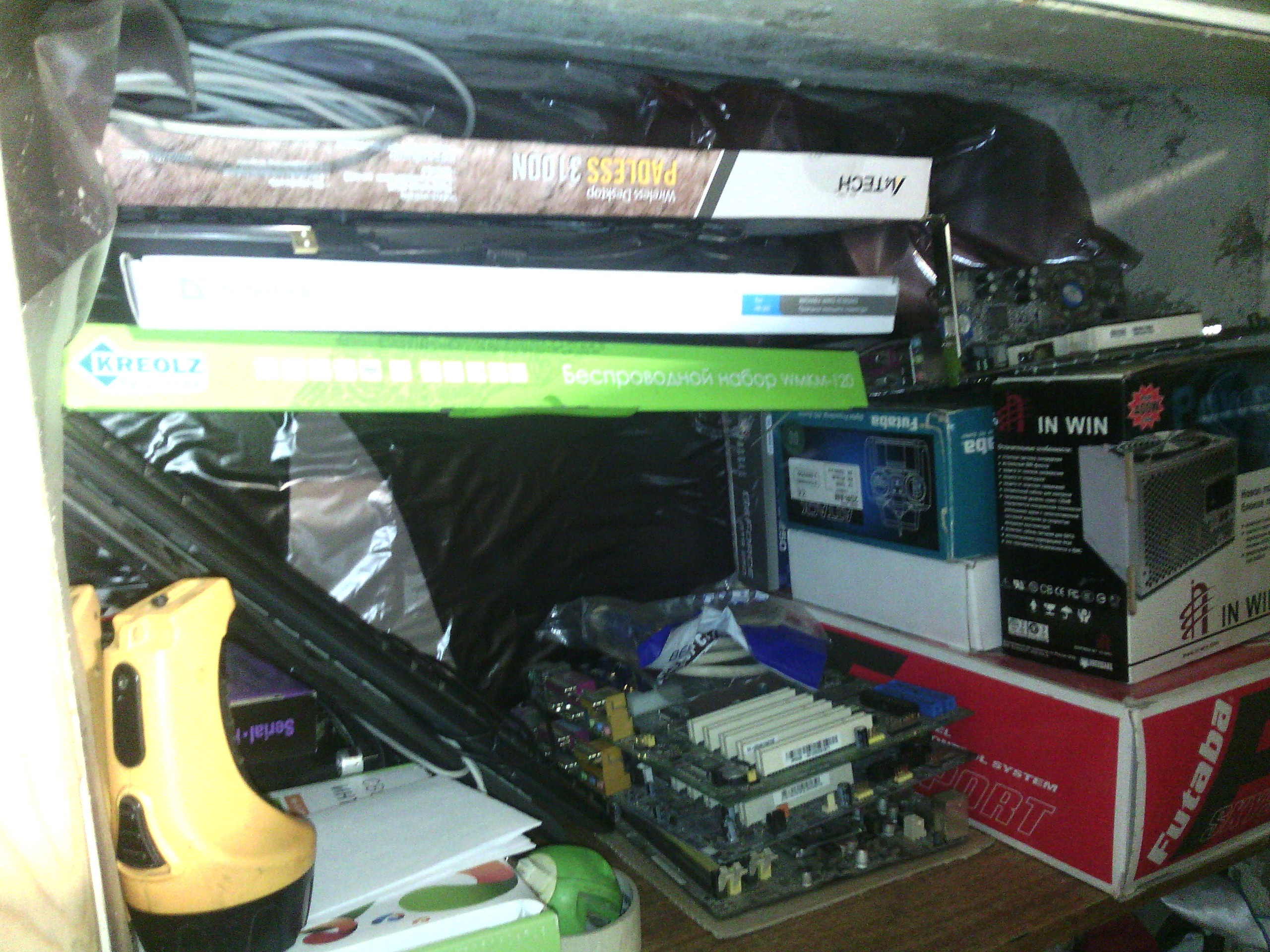

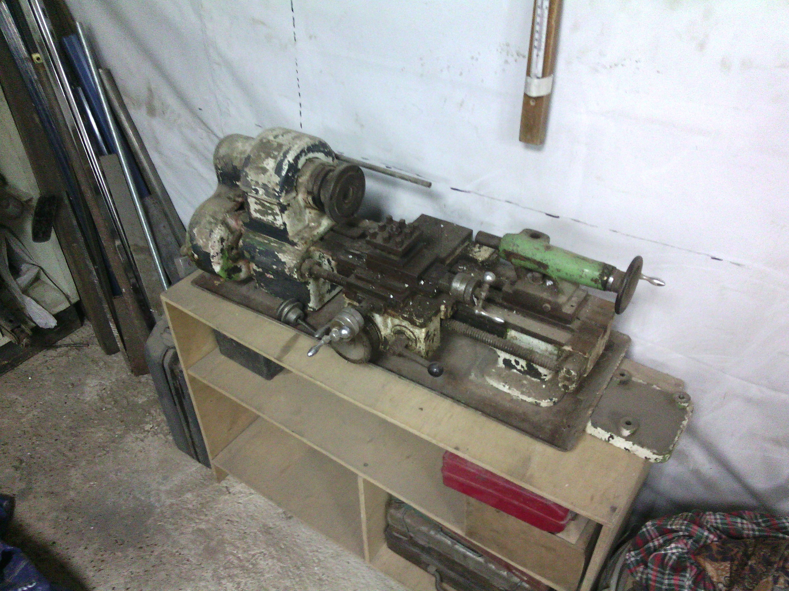

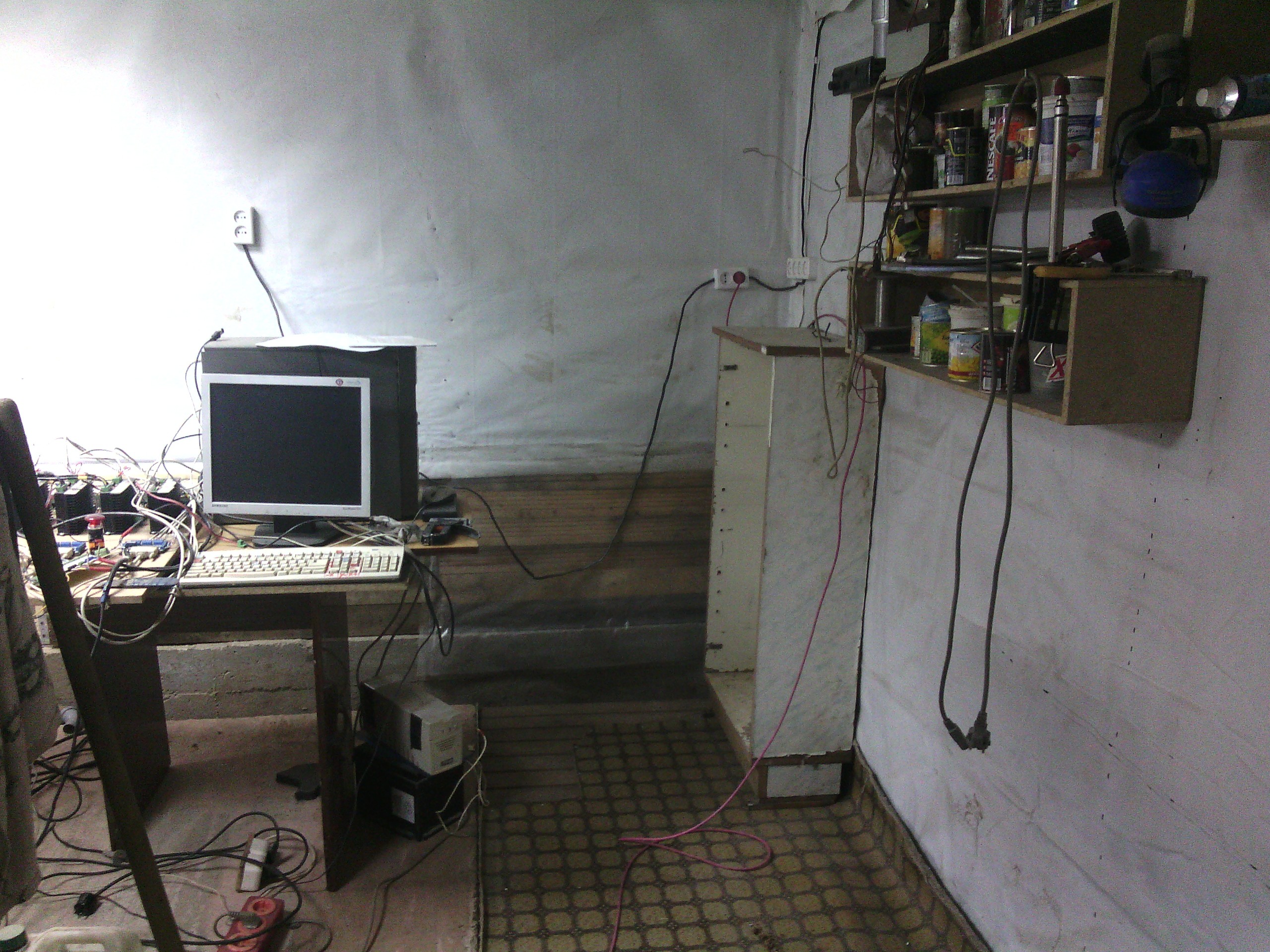

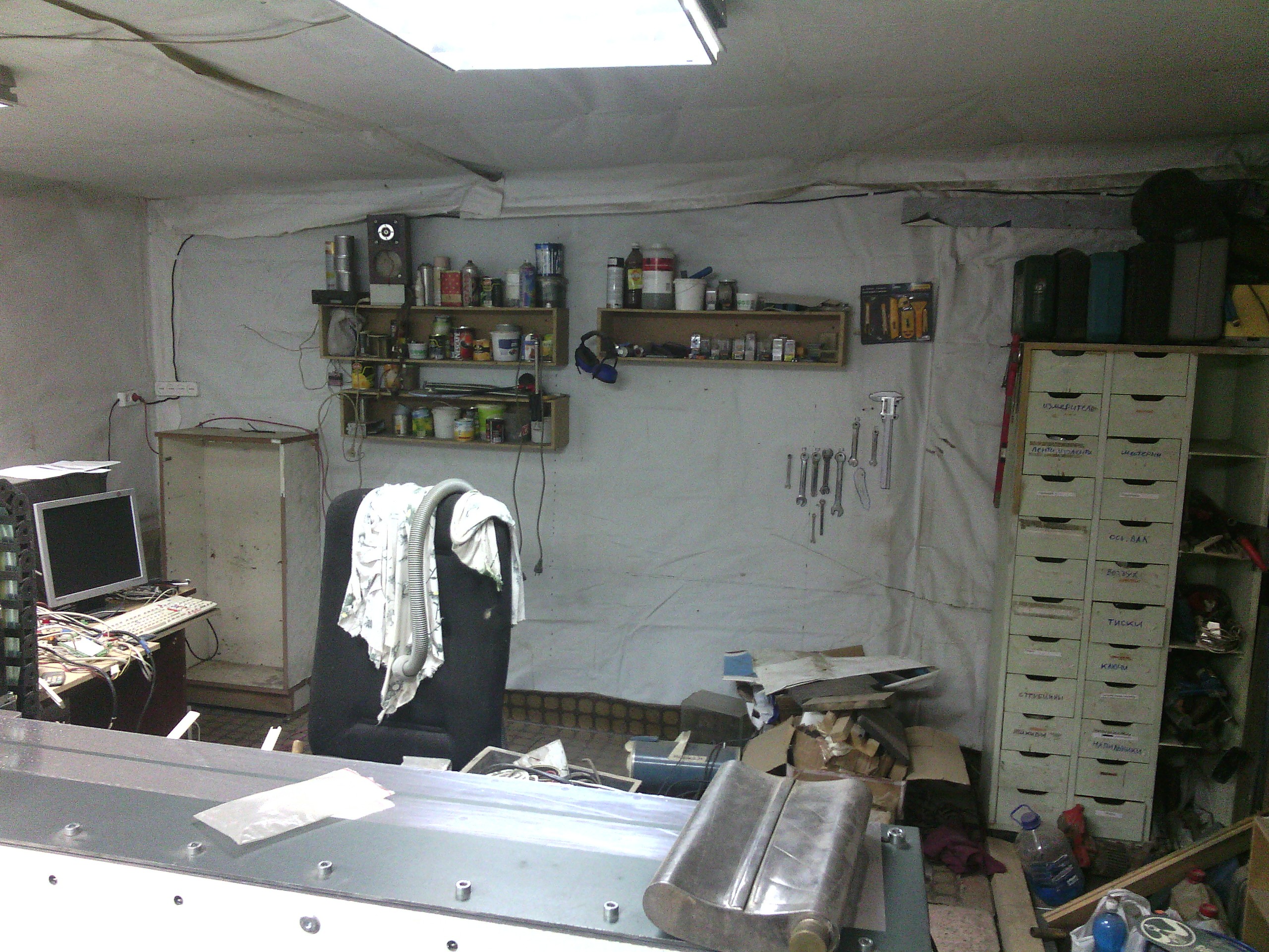

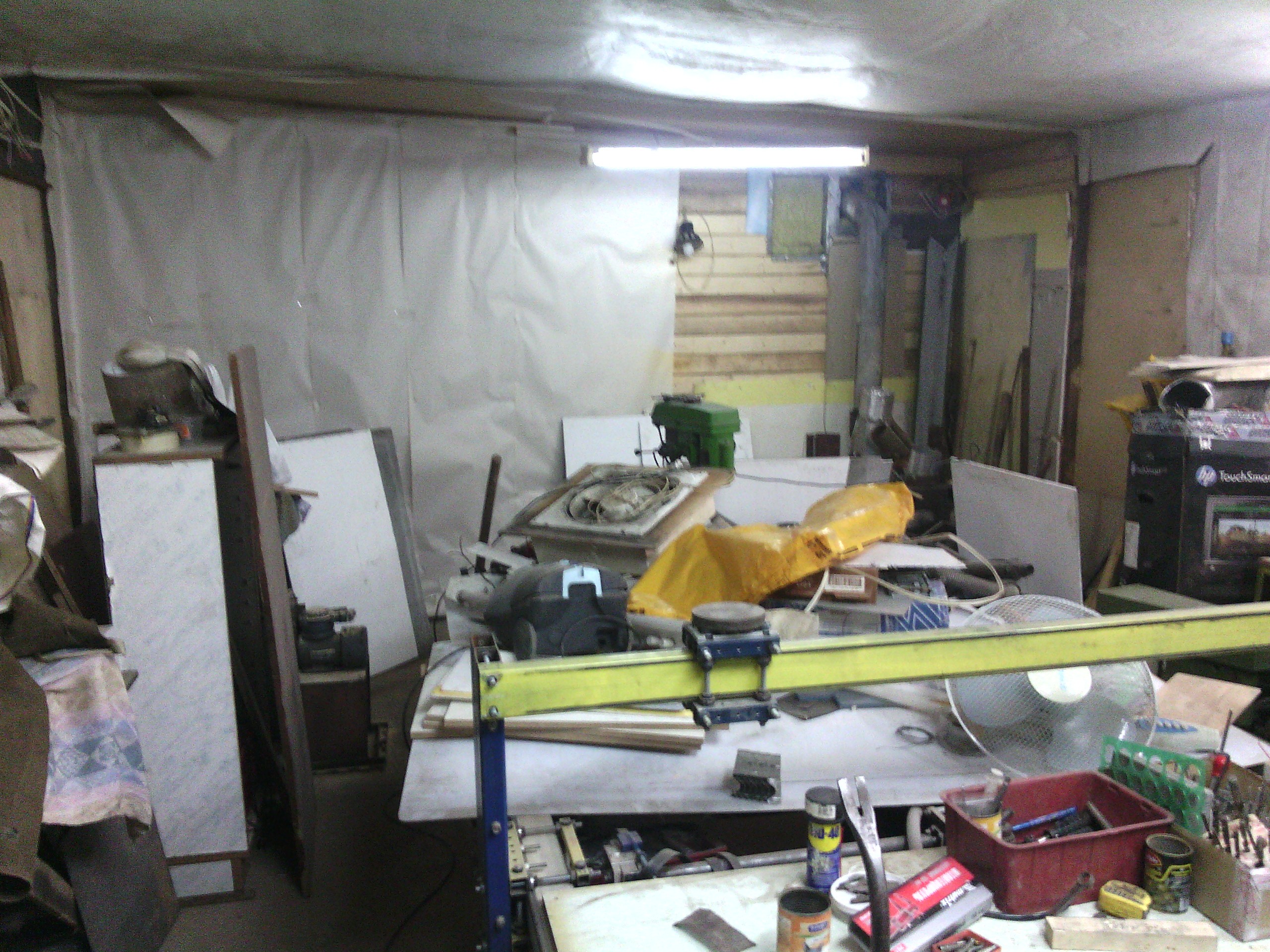

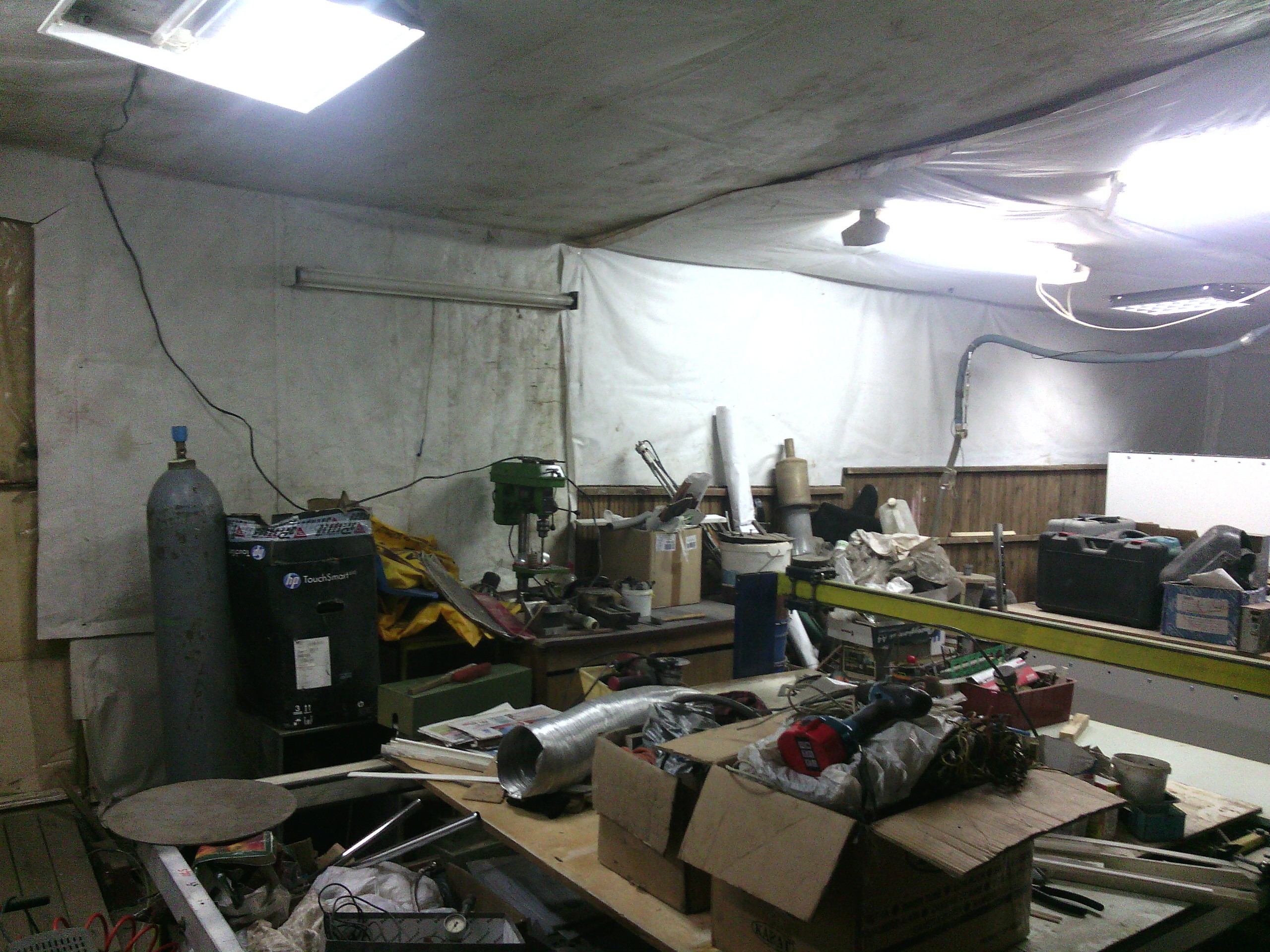

чтоб продолжить до делывать станок приходиться занимаься обустройством мастерской . не без последствий прошло уменьшение мастерской на 10м² .
теперь приходится как то оптимизировать помещение . и все что делается это блин перестановки с места на место и перетаскивание из угла в угол .

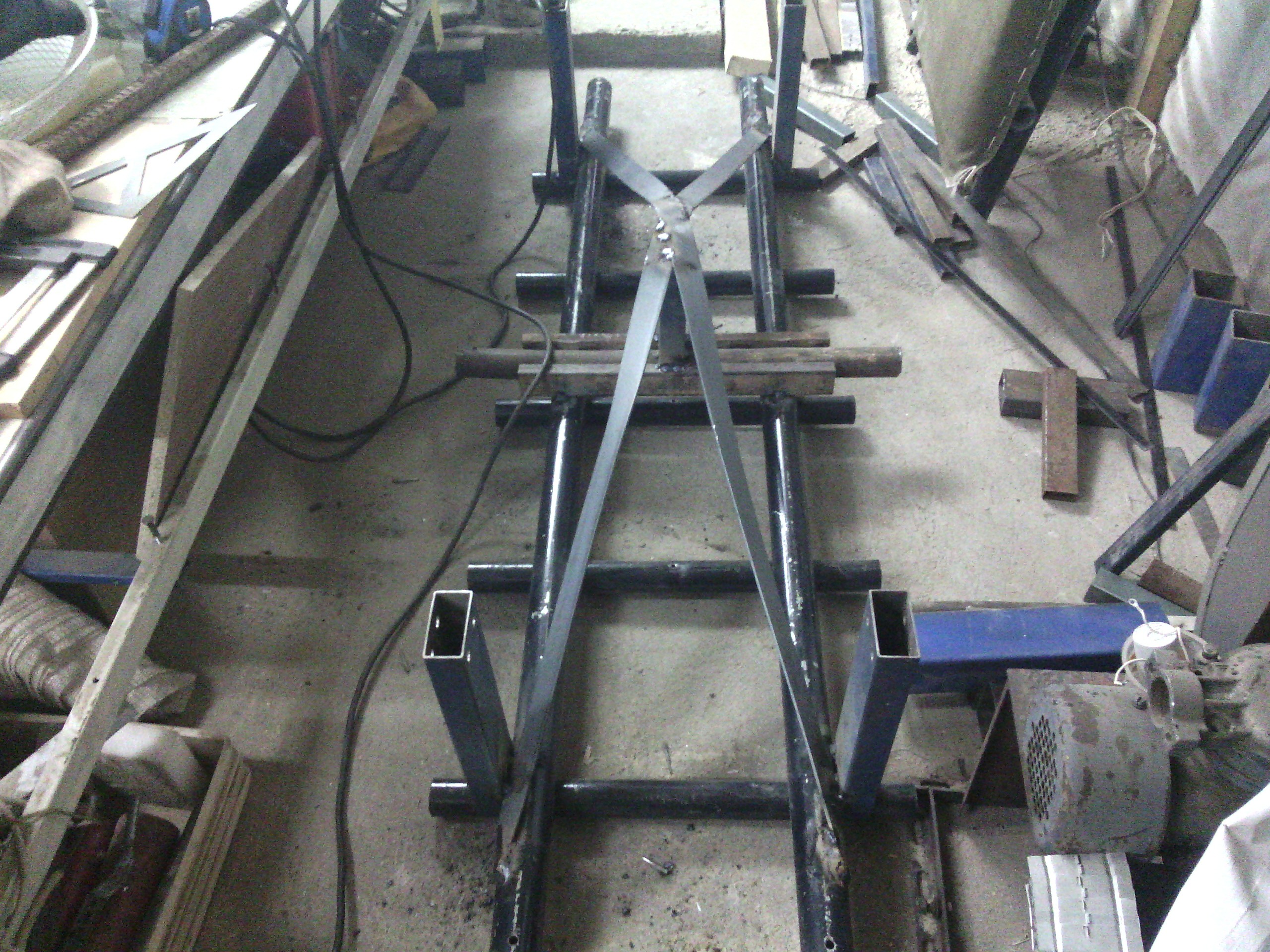

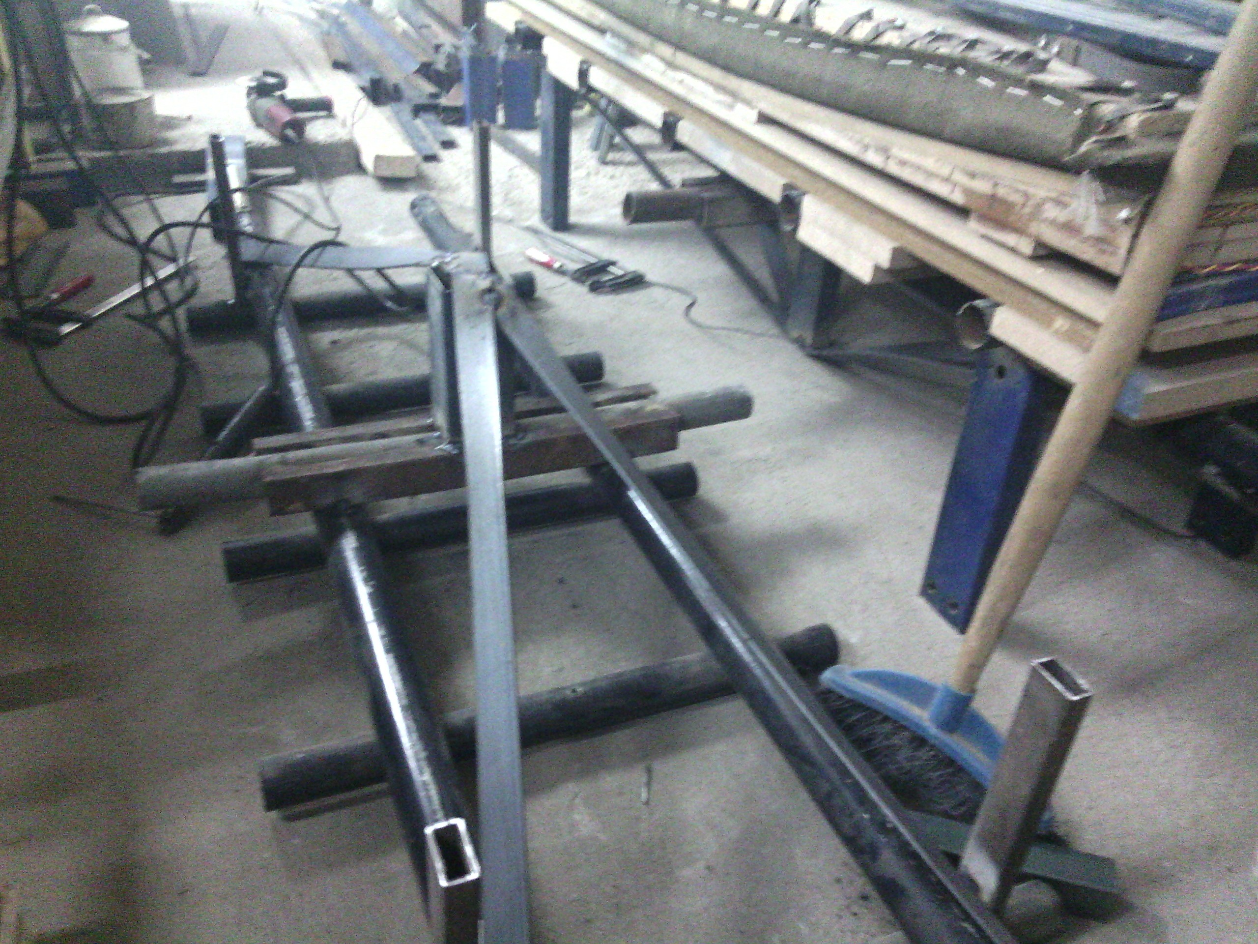

потратил несколько дней на доделку и сборку пресса . это неотьемлемая логическая цепочка или первопричина появления CNC4/
солнце ярко светит. и душа поет.

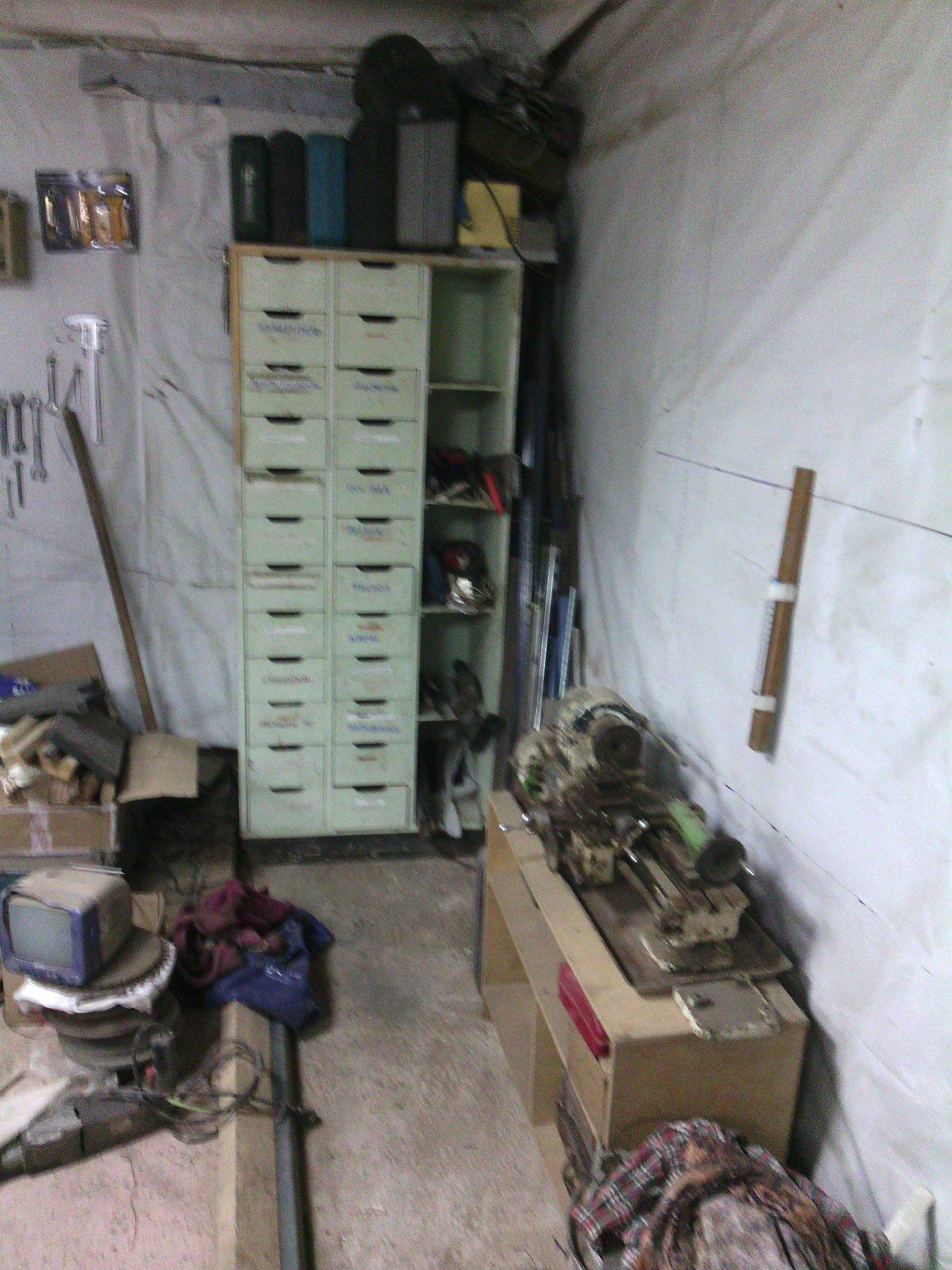

мой небольшой закуточек для ....

подготовил станок к работе . и разгреб завалы . почти . немного еще осталось.
пригодились ножки от самого первого варианта станка . прикрутил к будущему плазморезу..
