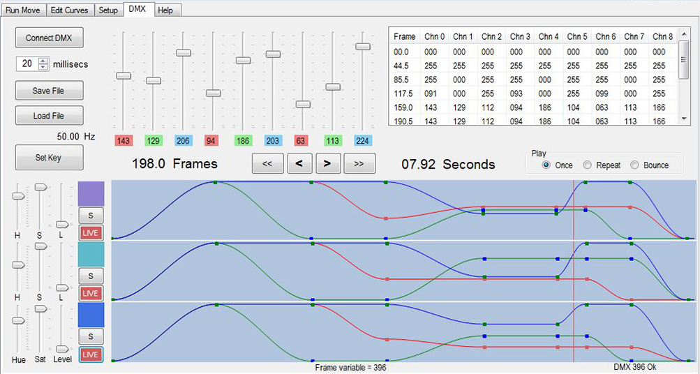

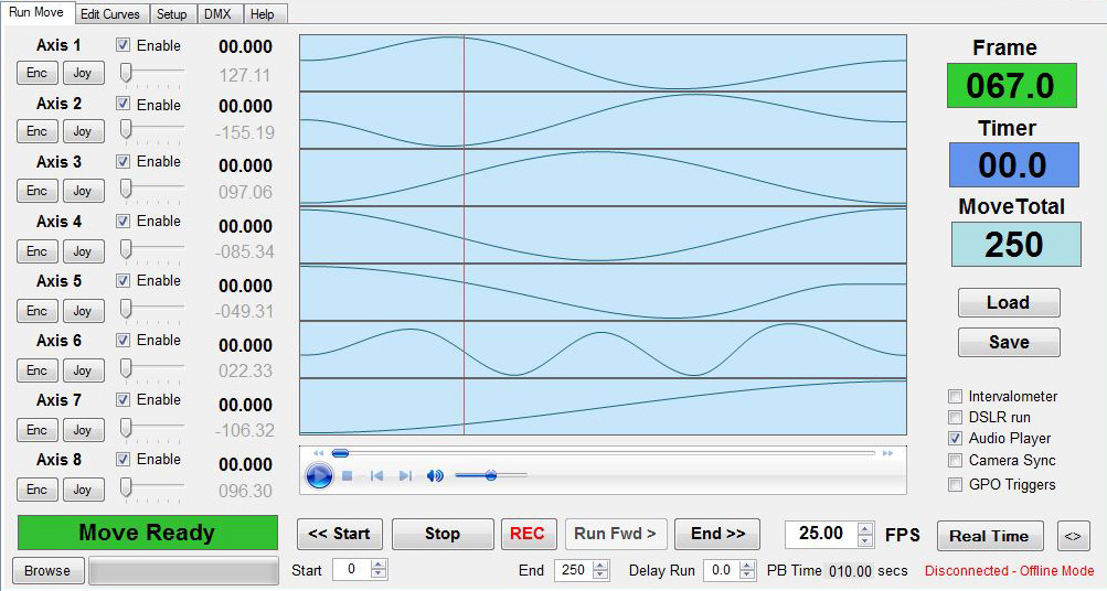

Всем привет! Помогите разобраться, а то покоя нет.
Нужен универсальный мульти-осевой контроллер (8-12 осей) и программа к нему.
Движки будут разного размера, крутящего момента и т.п. Сразу скажу, это не станок, поэтому программы для станков не подойдут.
Вообще подобные программы существуют, но далеко за океаном.(см. фото)
После долгих поисков в сети нашел пару вариантов Мастер Контроллеры INGENIA http://www.ingeniamc.com/En/-canopen-et ... ontrollers
INGENIA также предлагают свой софт MotionLab http://www.ingeniamc.com/En/-MotionLab- ... mming-tool
Второй вариант http://www.adlinktech.com/Motion-Contro ... tm_source=
Насколько я понял это программы для написания приложений которые и осуществляют контроль движения. Вопрос так ли это?
Можно с их помощью написать полноценный софт со своим интерфейсом? Или стоит обратиться к разработчикам и писать программу с нуля
Смысл в том, чтобы управлять двигателями с помощью кривых (3230 просмотров) <a class='original' href='./download/file.php?id=45160&mode=view' target=_blank>Загрузить оригинал (208.36 КБ)</a>

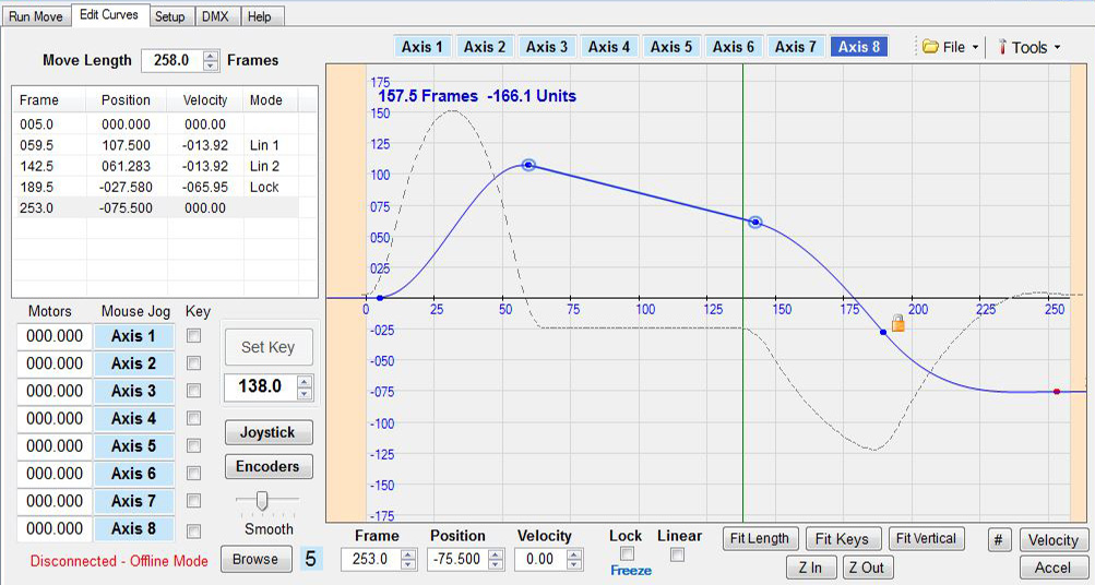

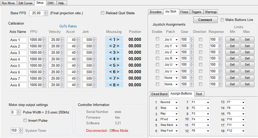

Над ТЗ конечно нужно поработать. Если вкратце о функциях, то основной является - создание траектории движения рабочего инструмента (камеры) в трехмерном пространстве.
Для создания траектории можно задействовать как одну ось так и все сразу. Траектория должна содержать неограниченное кол-во ключевых точек, в этих точках оси должны иметь возможность реверсироваться.
Ну и конечно установки скорости и время прохождения от точки к точке. Одним из важных моментов в воспроизведение это возможность неоднократного повторения траектории. (я имею ввиду, чтоб для прохождения траектории не нужно было её каждый раз загружать.)
Конечно желательно присутствие окна визуализаии (предпросмотра) в полноценном 3D. И возможность сохранять траекторию для экспорта в 3D редакторы, 3DMax, Maya, Cinema 4D и т.п
