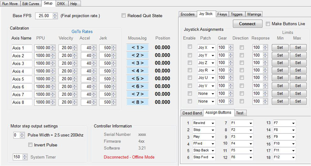

Всем привет! Помогите разобраться, а то покоя нет.
Нужен универсальный мульти-осевой контроллер (8-12 осей) и программа к нему.
Движки будут разного размера, крутящего момента и т.п. Сразу скажу, это не станок, поэтому программы для станков не подойдут.
Вообще подобные программы существуют, но далеко за океаном.(см. фото)
После долгих поисков в сети нашел пару вариантов Мастер Контроллеры INGENIA http://www.ingeniamc.com/En/-canopen-et ... ontrollers
INGENIA также предлагают свой софт MotionLab http://www.ingeniamc.com/En/-MotionLab- ... mming-tool
Второй вариант http://www.adlinktech.com/Motion-Contro ... tm_source=
Насколько я понял это программы для написания приложений которые и осуществляют контроль движения. Вопрос так ли это?
Можно с их помощью написать полноценный софт со своим интерфейсом? Или стоит обратиться к разработчикам и писать программу с нуля
Смысл в том, чтобы управлять двигателями с помощью кривых (3224 просмотра) <a class='original' href='./download/file.php?id=45160&mode=view' target=_blank>Загрузить оригинал (208.36 КБ)</a>

Leonid174 писал(а):Нужен универсальный мульти-осевой контроллер (8-12 осей) и программа к нему.
Контроллер - не сложно - любой PC + MESA дает возможноть управления до ... до ... ну 12 осей уже проверенно. А так вообще можно гораздо больше.
Вот выдержка из документации на 7I80DB:
The 7I80DB supports four breakout cards so for example a 20 Axis step/dir configuration or 24 axis analog servo configuration is possible with a single 7I80DB and four Mesa breakout cards.
Т.е. 20 шаговиков или 24 сервы по +-10В (можно комбинировать) и это только на 1 плате, а их можно подключить больше.
По ПО, в принципе управление сводится к заданию координат куда надо приехать. Такое ПО уже не так сложно написать самому.

Над ТЗ конечно нужно поработать. Если вкратце о функциях, то основной является - создание траектории движения рабочего инструмента (камеры) в трехмерном пространстве.
Для создания траектории можно задействовать как одну ось так и все сразу. Траектория должна содержать неограниченное кол-во ключевых точек, в этих точках оси должны иметь возможность реверсироваться.
Ну и конечно установки скорости и время прохождения от точки к точке. Одним из важных моментов в воспроизведение это возможность неоднократного повторения траектории. (я имею ввиду, чтоб для прохождения траектории не нужно было её каждый раз загружать.)
Конечно желательно присутствие окна визуализаии (предпросмотра) в полноценном 3D. И возможность сохранять траекторию для экспорта в 3D редакторы, 3DMax, Maya, Cinema 4D и т.п

Вот может быть имеет смысл пойти со стороны редактора. Например в том же blender сделать сцену, отрисовать станок и его рабочие зоны и шарниры, добавить скелет, и прямо там можно будет траекторию рисовать, дальше дело техники - экспорт траектории и управление двигателями, может даже из самого blender получится.

Идея с blender(да и вообще от редактора работать) отлиная! Таким образом можно и декорации вставлять и другие объекты которые потом в конечном кадре будут(так как, в редакторах и виртуальные камеры есть).
Тогда нужно думать в сторону Плагинов для таких 3D редакторов. Чтоб в нем выставлять кривые для ШД.
