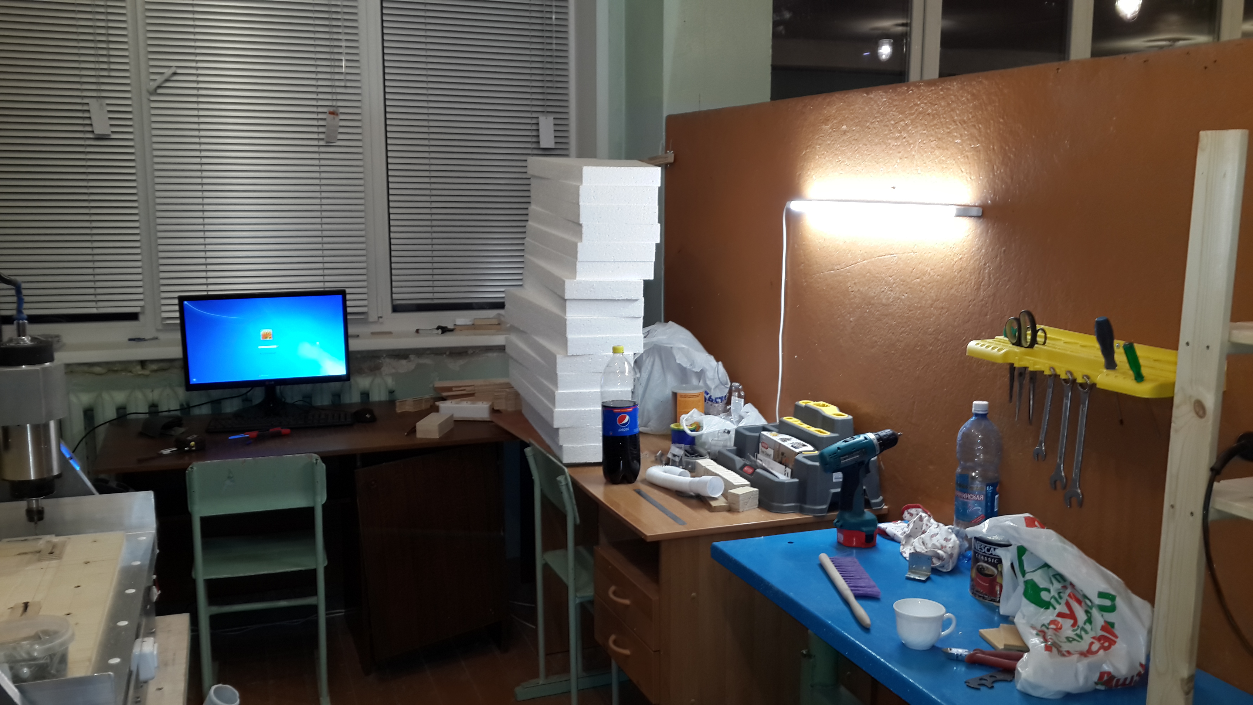

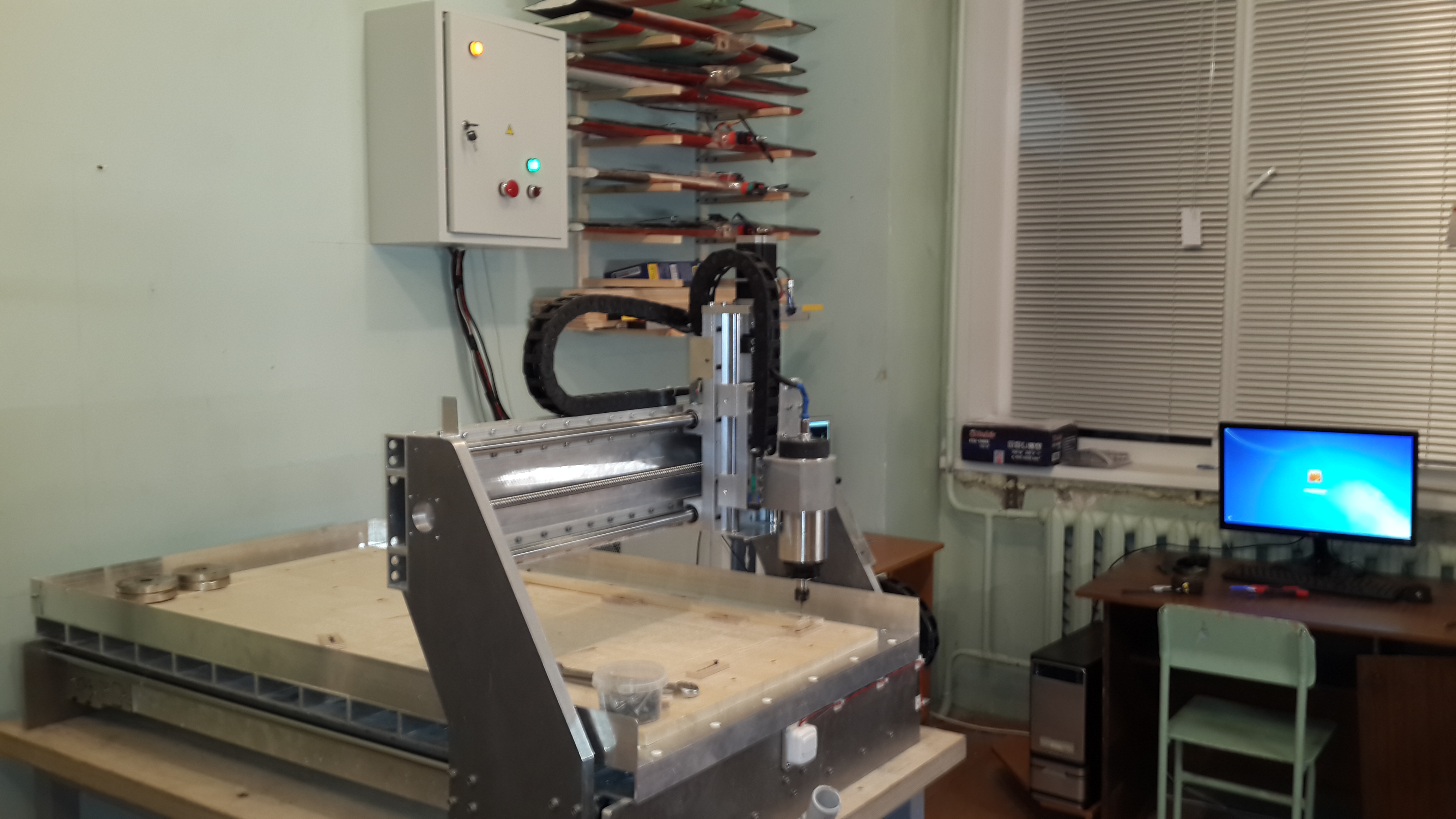

Потихоньку обживаюсь на новом месте. Более менее обустроил рабочее место, работать можно :)

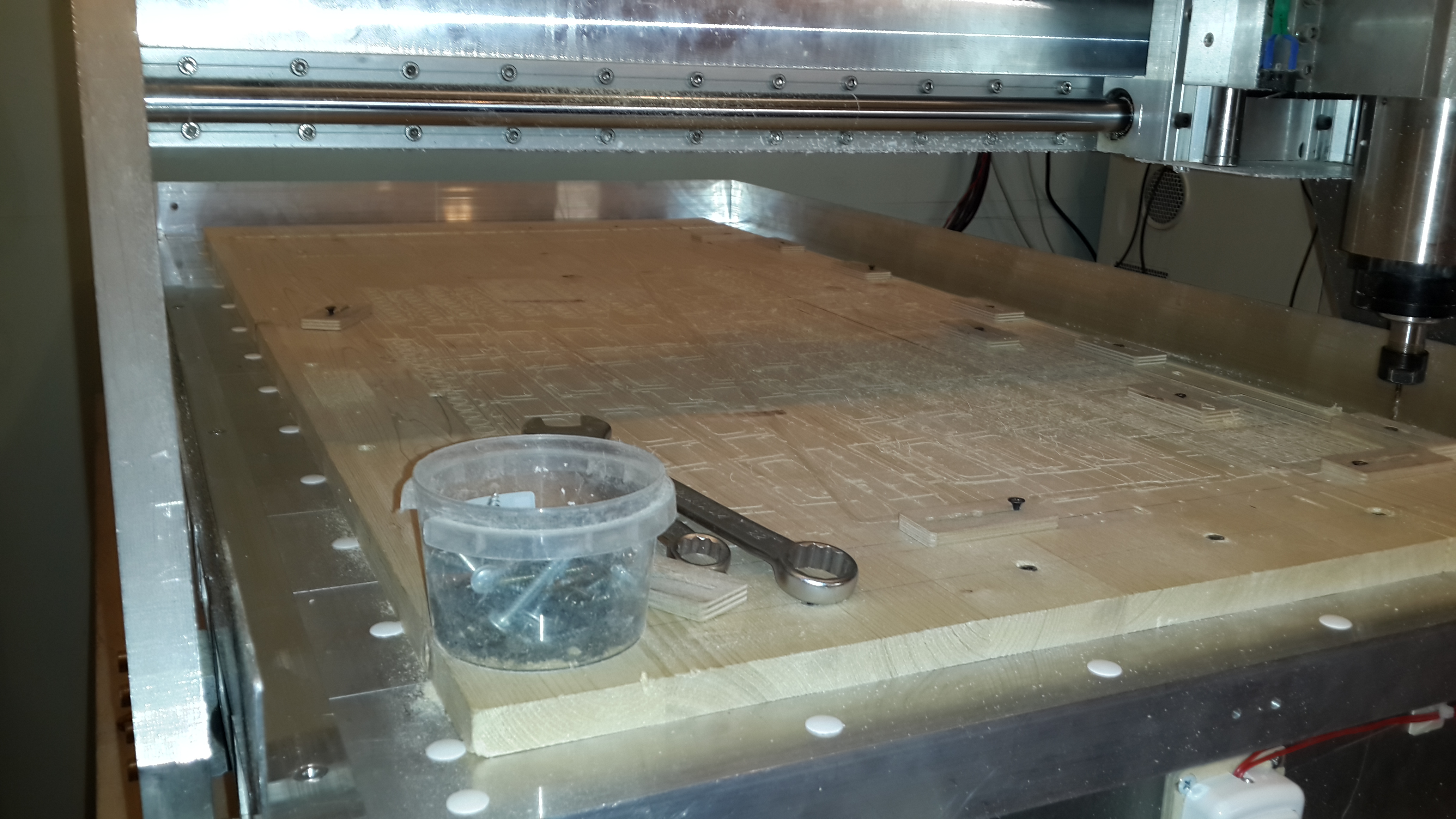

Сделал бортики, что бы стружка не разлеталась.
2015-03-09 21.00.50.jpg (5811 просмотров) <a class='original' href='./download/file.php?id=44993&mode=view' target=_blank>Загрузить оригинал (2.49 МБ)</a>

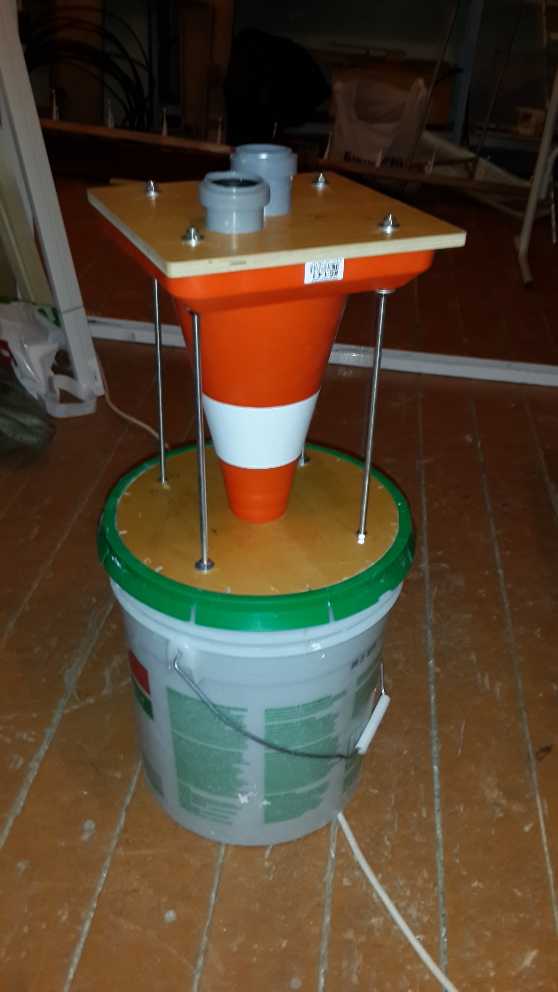

Собрал циклон, что бы стружку собирать :)
2015-03-05 21.01.20.jpg (5811 просмотров) <a class='original' href='./download/file.php?id=44995&mode=view' target=_blank>Загрузить оригинал (958.29 КБ)</a>
Теперь с пылесосом и бортикам в помещении стало значительно чище. Нету миллиметрового слоя пыли после рабочего дня :)

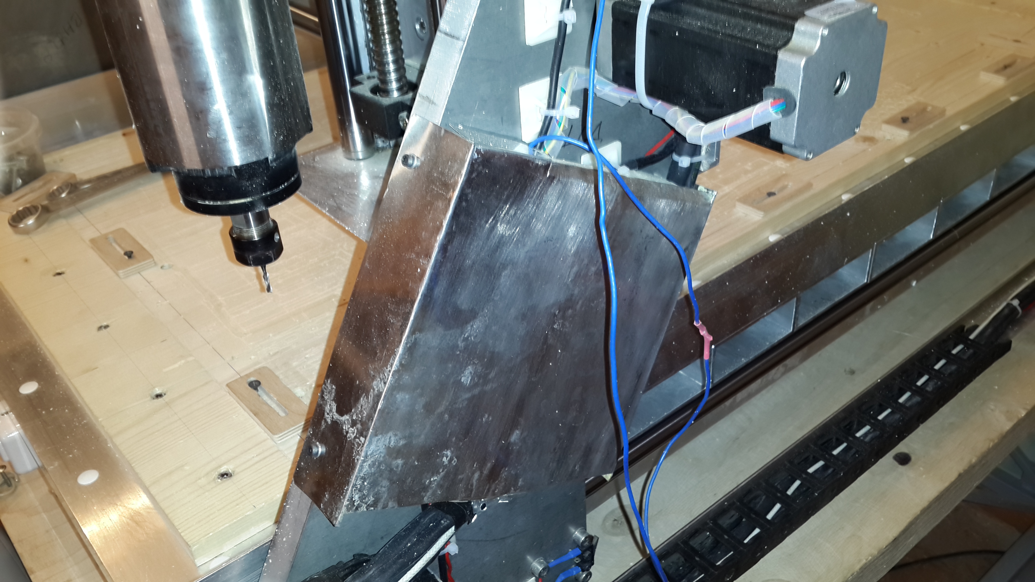

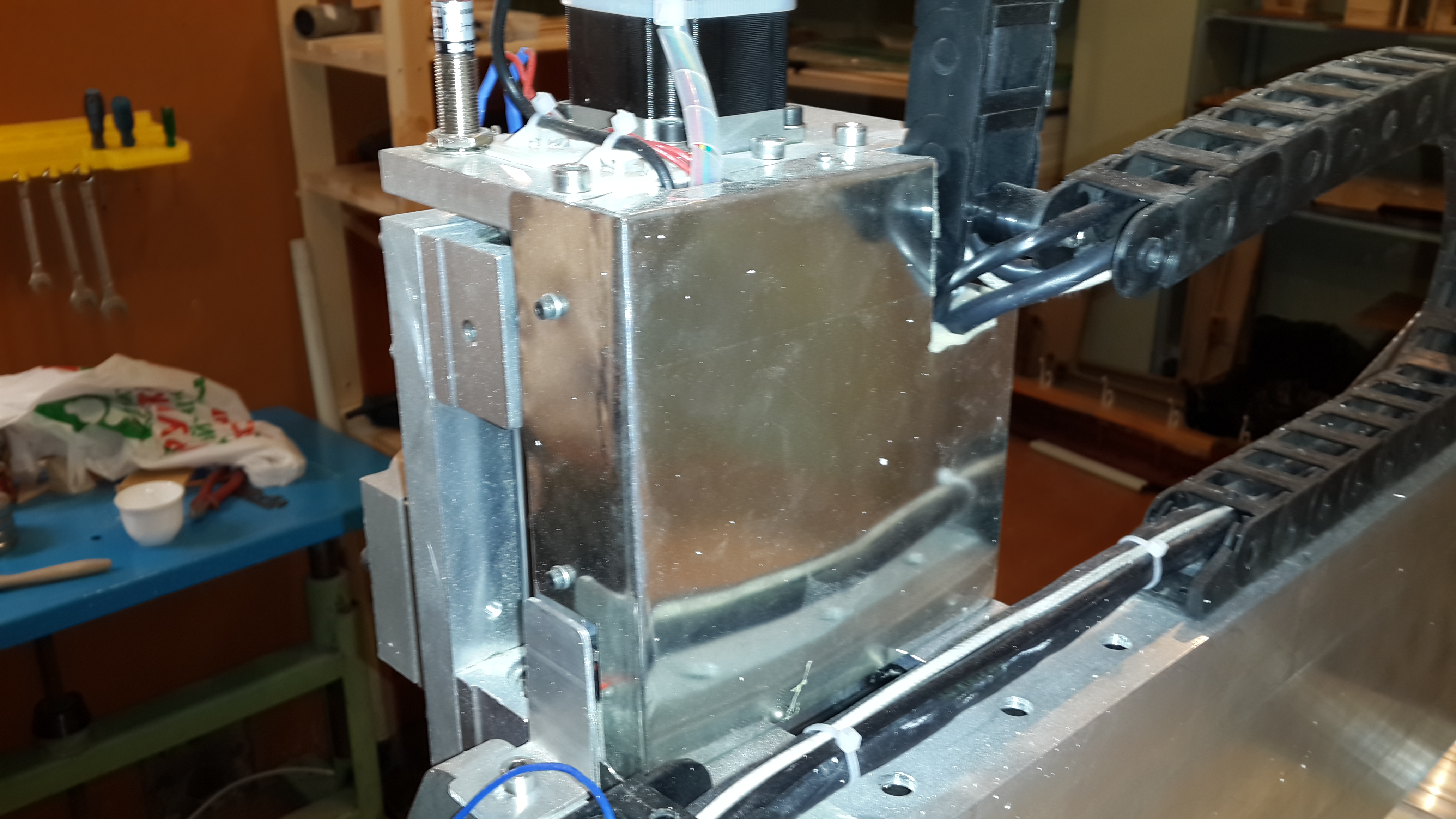

Закрыл места коммутаций на станке самодельными крышками из жести, что бы пыль не набивалась. По периметру крышек проложил паролоном.
2015-03-09 21.06.45.jpg (5811 просмотров) <a class='original' href='./download/file.php?id=44997&mode=view' target=_blank>Загрузить оригинал (2.47 МБ)</a>
2015-03-09 21.06.54.jpg (5811 просмотров) <a class='original' href='./download/file.php?id=44998&mode=view' target=_blank>Загрузить оригинал (2.73 МБ)</a>

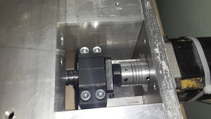

Вчера случился первый ремонт, пилил фанеру фрезой 0.80 мм (как обычно). Внезапно фреза сломалась, вроде прошла не много. Подумал мало-ли китайская, до этого работал американскими. Зарядил новую, не проходит и 5 минут фреза опять ломается. Стал разбираться, что не так. Подергал портал во все стороны, по оси Х огромный люфт миллиметров 5 :shock:
Подозрения сразу пали на опору ШВП подумал, что открутилась стопорящая гайка винта. Снял жертвенный стол, скинул профиль и офигел:
2015-03-08 11.54.26.jpg (5811 просмотров) <a class='original' href='./download/file.php?id=44996&mode=view' target=_blank>Загрузить оригинал (2.83 МБ)</a>
Оказывается раскрутилась не гайка, а открутились 4 болтика крышки опоры! Заменил китайские коротеькие винты на более длинные, собрал все назад на фиксатор резьбы, все протянул. Надеюсь больше не раскрутится.
После ремонта метров 100 пропилил китайской фрезой, полет нормальный :)

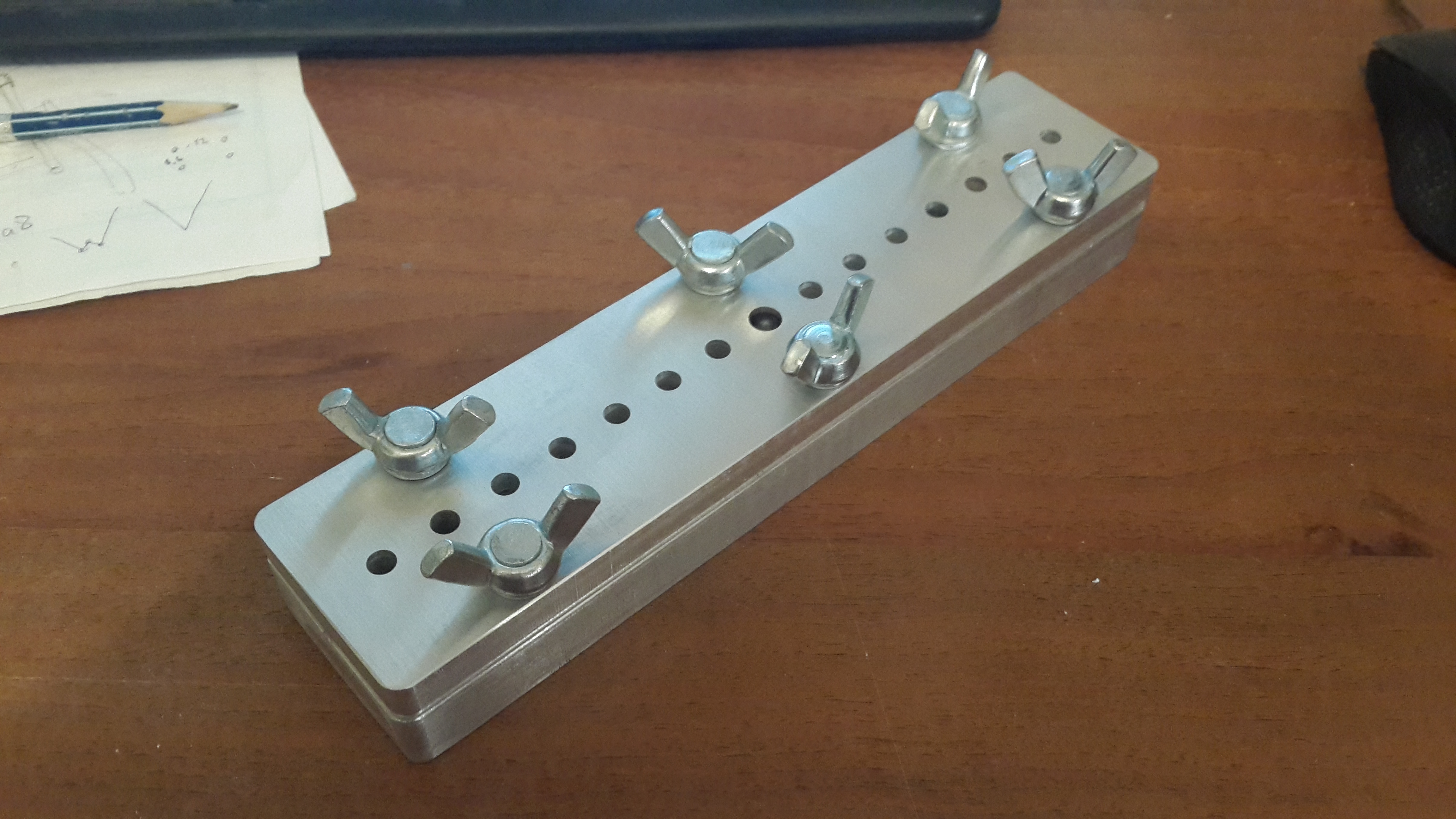

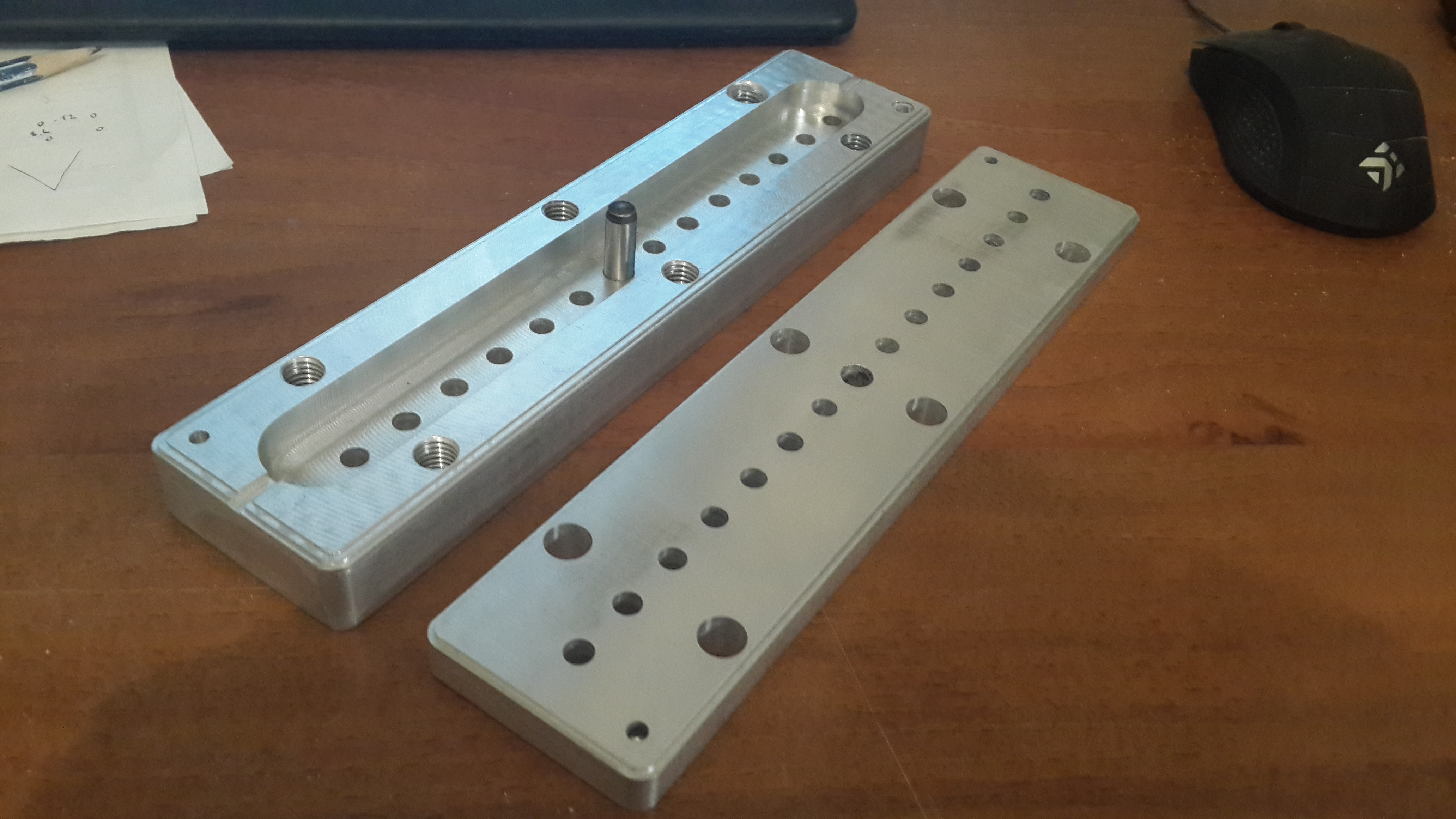

Прошло больше года, после запуска станка. За это время станок пережил один переезд, небольшую модернизацию БП, замену почти всех кабелей и замену гайки по оси Y.
Поднял скорость перемещения по осям с 3м/мин изначально до 4.5м/мин и ускорения с 80 до 250.
Пробег станка, если верить мачу составил 4/2/0.5 км по X/Y/Z не знаю, много это или мало, но станок полностью выполняет свои функции.
Ну и одна из последний работ по Д16Т. Осваиваю Solidcam и iMachinig.
2016-02-07 21.40.26.jpg (4759 просмотров) <a class='original' href='./download/file.php?id=71082&mode=view' target=_blank>Загрузить оригинал (2.76 МБ)</a>
2016-02-07 21.43.06.jpg (4759 просмотров) <a class='original' href='./download/file.php?id=71083&mode=view' target=_blank>Загрузить оригинал (2.7 МБ)</a>
Эх ребята, что ж вы меня не убедили взять нормальные профильные рельсы :D Пожалуй единственное о чем жалею.
