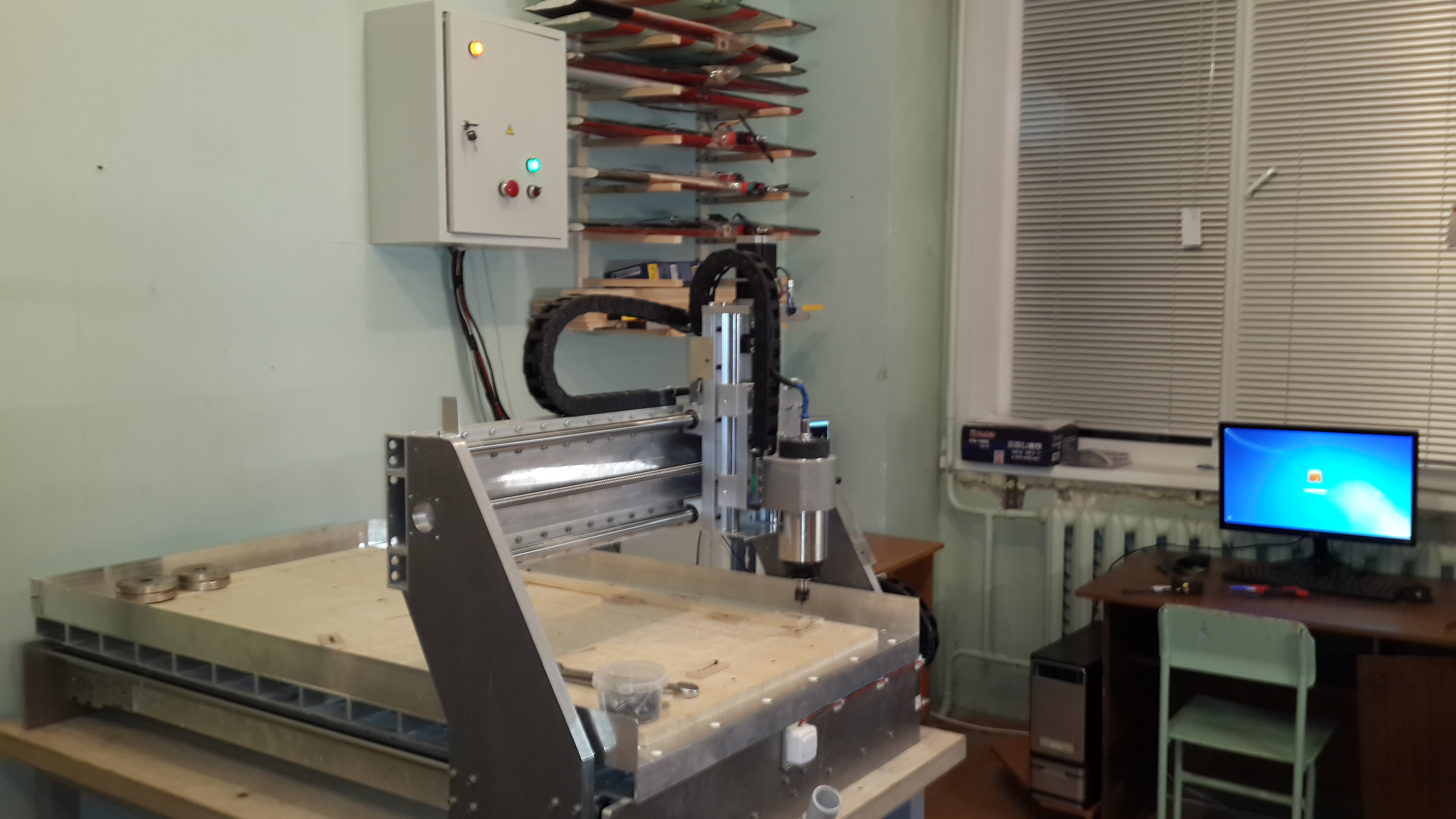

Потихоньку обживаюсь на новом месте. Более менее обустроил рабочее место, работать можно :)

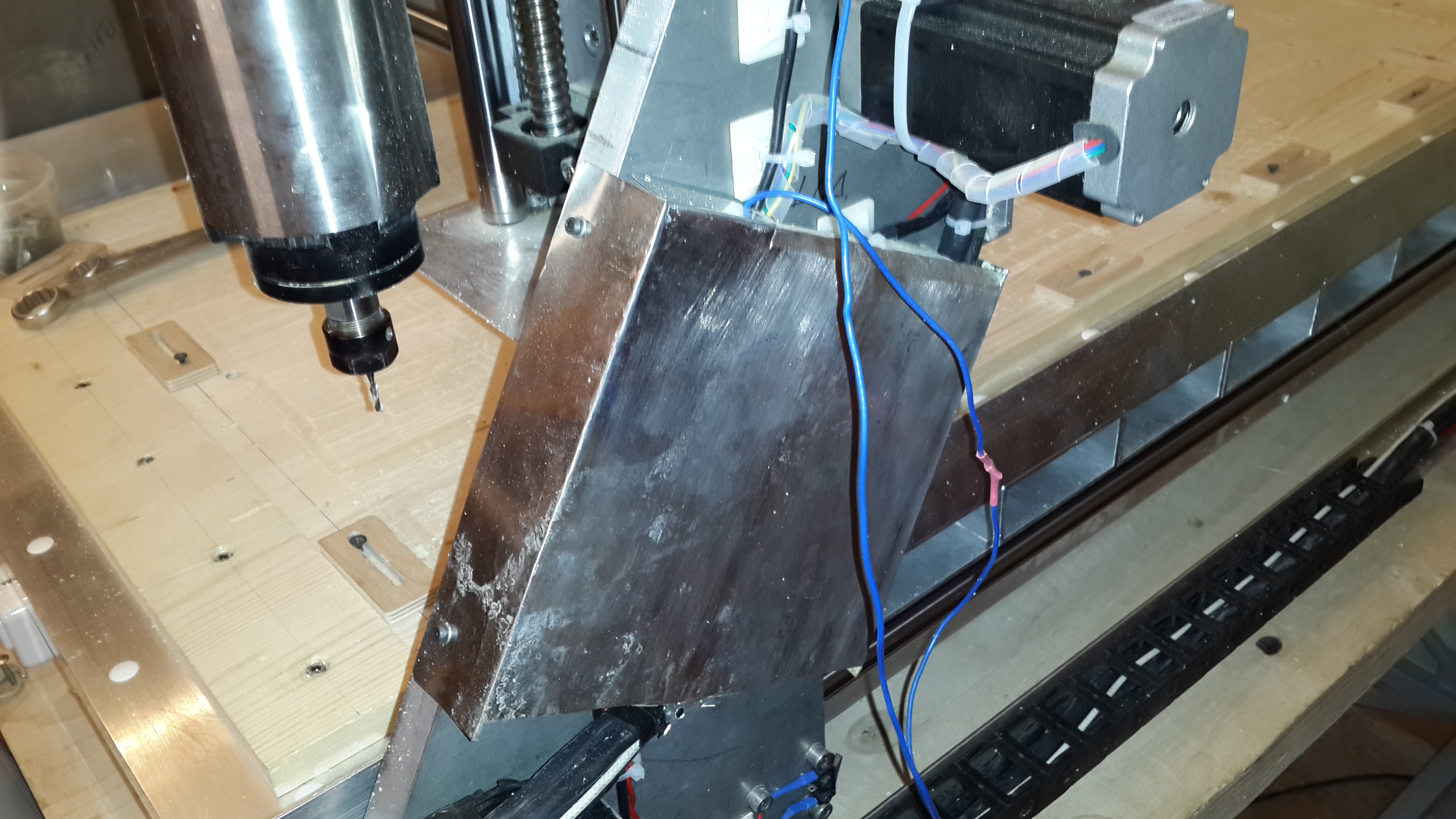

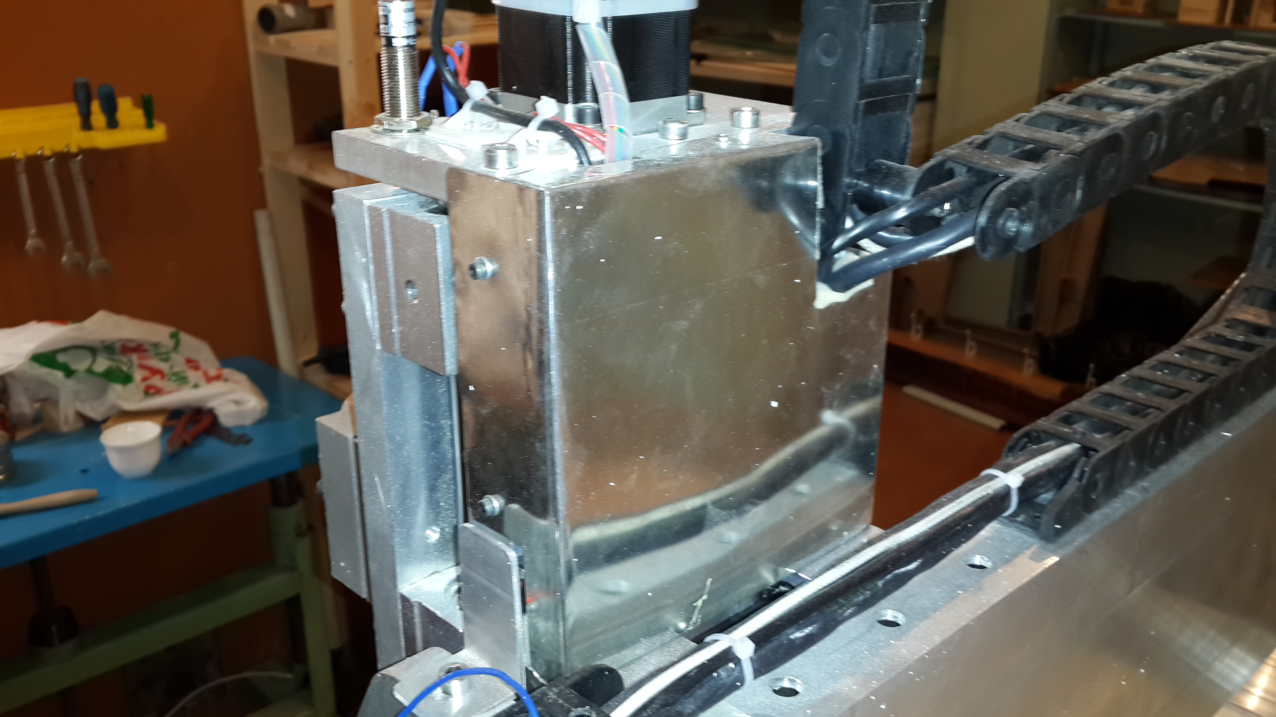

Закрыл места коммутаций на станке самодельными крышками из жести, что бы пыль не набивалась. По периметру крышек проложил паролоном.

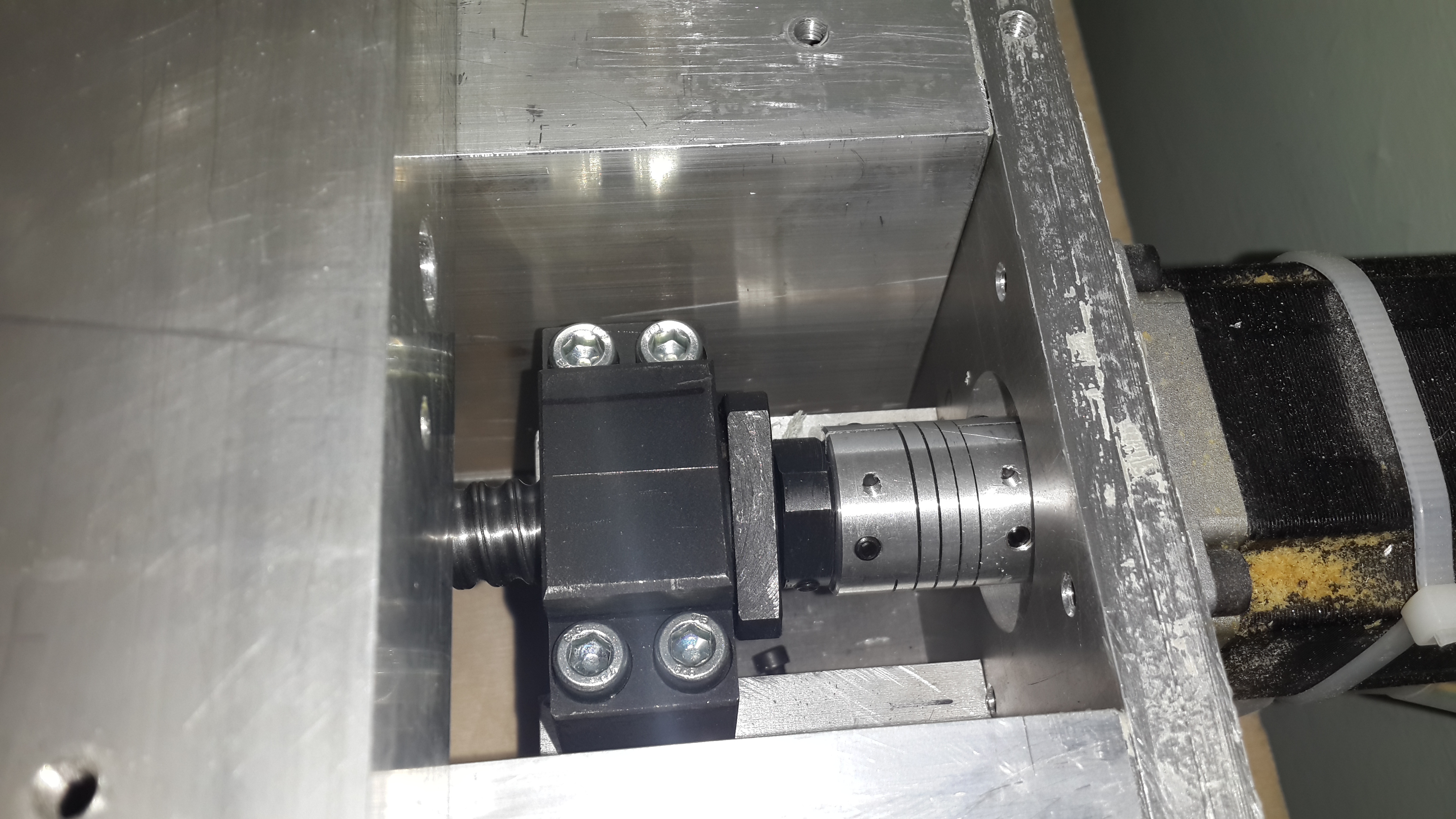

Вчера случился первый ремонт, пилил фанеру фрезой 0.80 мм (как обычно). Внезапно фреза сломалась, вроде прошла не много. Подумал мало-ли китайская, до этого работал американскими. Зарядил новую, не проходит и 5 минут фреза опять ломается. Стал разбираться, что не так. Подергал портал во все стороны, по оси Х огромный люфт миллиметров 5 :shock:
Подозрения сразу пали на опору ШВП подумал, что открутилась стопорящая гайка винта. Снял жертвенный стол, скинул профиль и офигел:
2015-03-08 11.54.26.jpg (5547 просмотров) <a class='original' href='./download/file.php?id=44996&mode=view' target=_blank>Загрузить оригинал (2.83 МБ)</a>
Оказывается раскрутилась не гайка, а открутились 4 болтика крышки опоры! Заменил китайские коротеькие винты на более длинные, собрал все назад на фиксатор резьбы, все протянул. Надеюсь больше не раскрутится.
