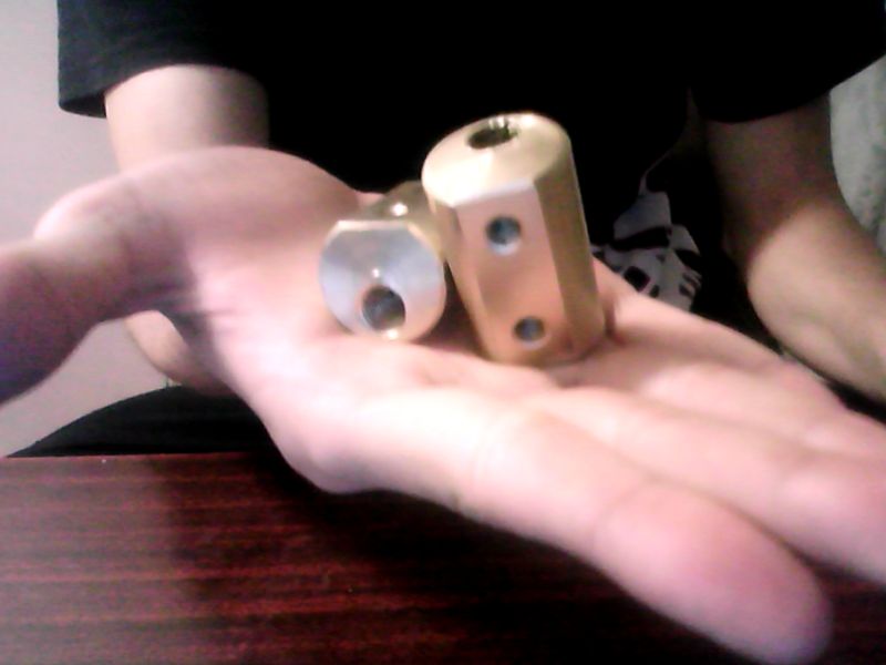

А зачем из шестигранника? Почему не из квадрата?
Покажи фото готовой гайки!

Дело в том, что когда понадобилась бронзовая деталь, стал вопрос какой она должна быть формы. Проконсультироваться мы решили у нашего заведующего лабораторией, который специалист в этом деле. Прямоугольник конечно экономичней и проще, но нужно было исходить из того что было.Бронзу нужно было покупать на рынке. Прежде чем пойти на рынок, у нас было несколько вариантов: прокат (стержень нужного диаметра), труба, шестигранник размером под ключ 24-28, прямоугольник (токарь сразу сказал что вероятней всего шестигранник). Прихожу я на рынок, и как раз шестигранник 24 мм под ключ и был.
P.S. По сути эту продольную гайку можно было бы обработать и сделать из нее прямоугольник, но нет особого смысла.
P.S.S. Завтра буду в универе, тогда и сделаю фото.

Добавляю фото продольной гайки
Продольная гайка1.jpg (4592 просмотра) <a class='original' href='./download/file.php?id=45387&mode=view' target=_blank>Загрузить оригинал (79.53 КБ)</a>
Продольная гайка2.jpg (4592 просмотра) <a class='original' href='./download/file.php?id=45388&mode=view' target=_blank>Загрузить оригинал (82.12 КБ)</a>
Продольная гайка3.jpg (4592 просмотра) <a class='original' href='./download/file.php?id=45389&mode=view' target=_blank>Загрузить оригинал (96.34 КБ)</a>

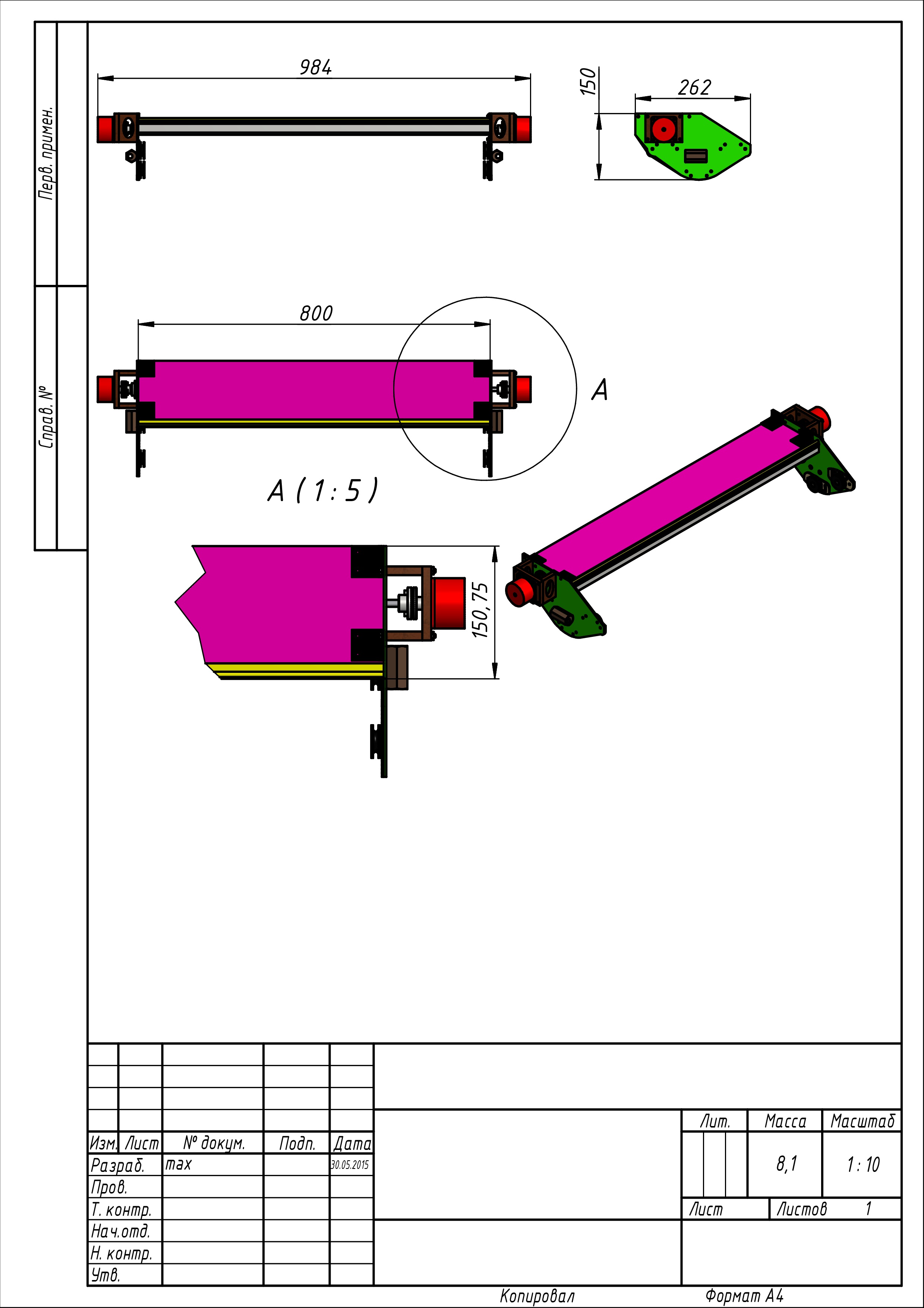

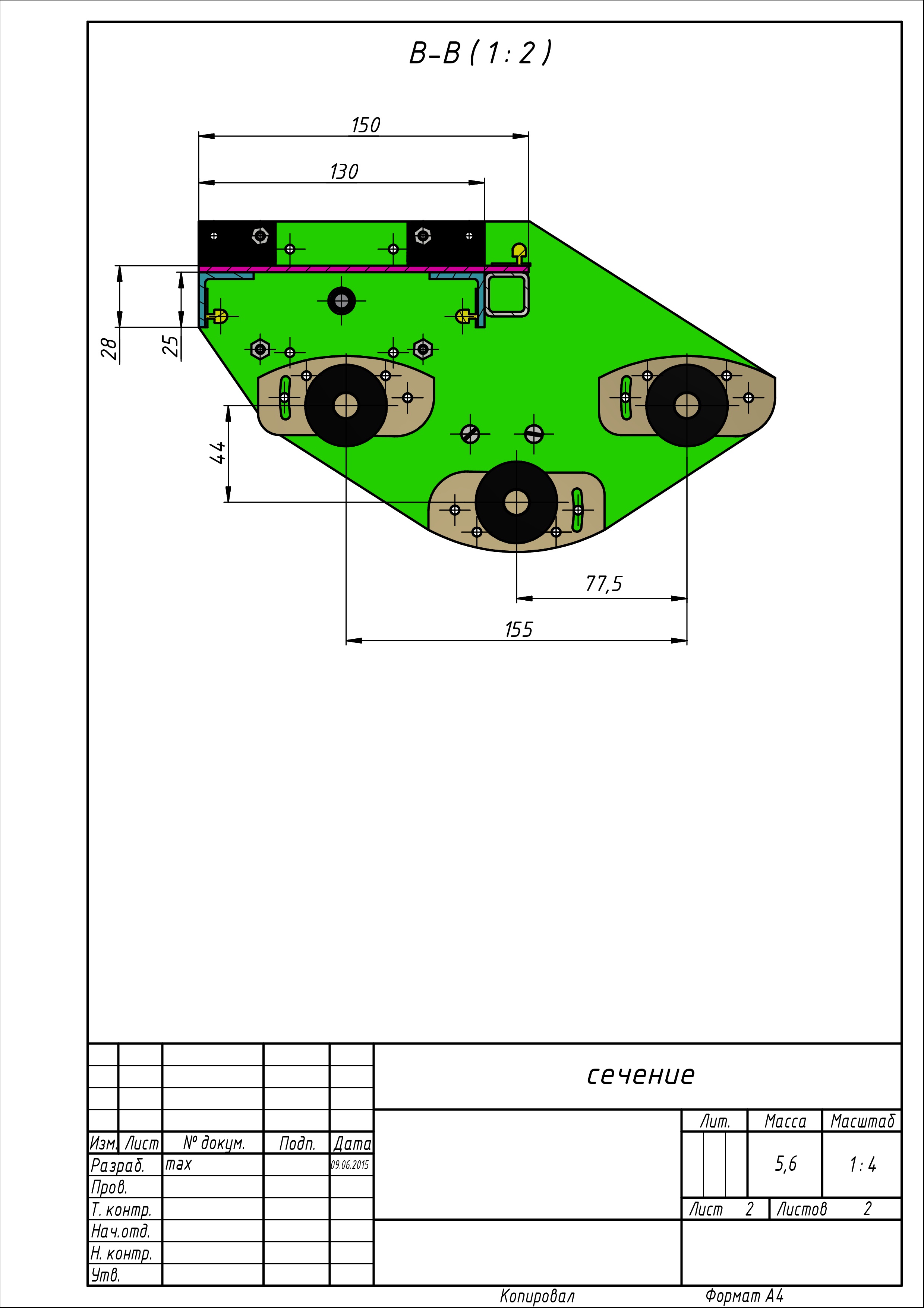

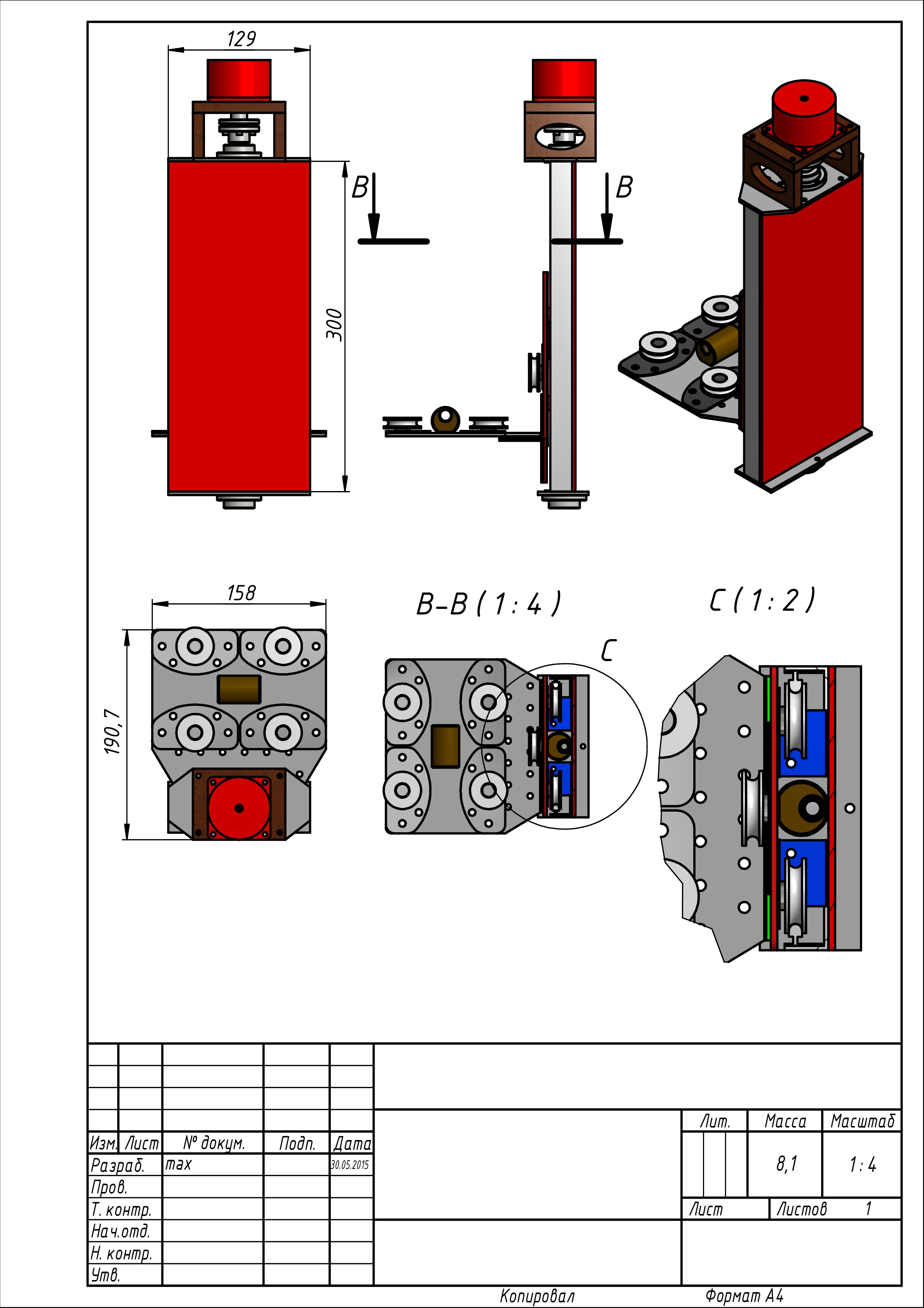

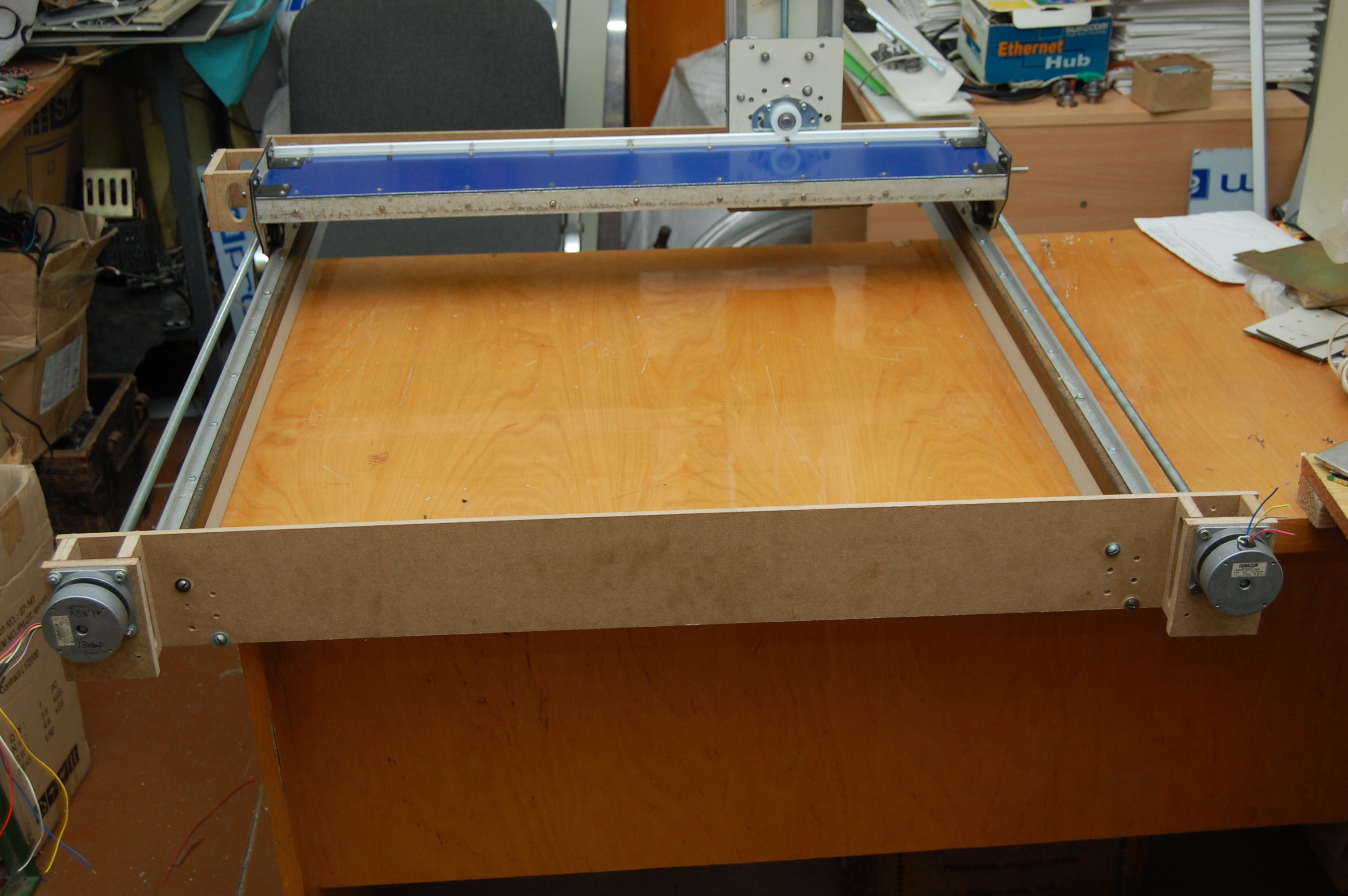

В общем пришло время сдавать диплом. Начал делать чертежи. Решил поделится.
Всю токарку уже сегодня закончили, сегодня нужно будет спаять контроллер, а завтра попробовать подключить :problem: :geek: .
Габаритные размеры (4157 просмотров) <a class='original' href='./download/file.php?id=52050&mode=view' target=_blank>Загрузить оригинал (701.26 КБ)</a>
Габаритные размеры
Ось X-1_1(лист 2).jpg (4157 просмотров) <a class='original' href='./download/file.php?id=52051&mode=view' target=_blank>Загрузить оригинал (571.88 КБ)</a>
Ось X-1_1.jpg (4157 просмотров) <a class='original' href='./download/file.php?id=52052&mode=view' target=_blank>Загрузить оригинал (1.16 МБ)</a>
Муфта (4157 просмотров) <a class='original' href='./download/file.php?id=52053&mode=view' target=_blank>Загрузить оригинал (688.79 КБ)</a>
Муфта
Муфта (4157 просмотров) <a class='original' href='./download/file.php?id=52054&mode=view' target=_blank>Загрузить оригинал (947.58 КБ)</a>
Муфта
Крепление ШД (4157 просмотров) <a class='original' href='./download/file.php?id=52055&mode=view' target=_blank>Загрузить оригинал (946.44 КБ)</a>
Крепление ШД
Блок схема (4157 просмотров) <a class='original' href='./download/file.php?id=52056&mode=view' target=_blank>Загрузить оригинал (124.86 КБ)</a>
Блок схема
Ролик оси У (4157 просмотров) <a class='original' href='./download/file.php?id=52057&mode=view' target=_blank>Загрузить оригинал (699.34 КБ)</a>
Ролик оси У
Разрез оси У (4157 просмотров) <a class='original' href='./download/file.php?id=52059&mode=view' target=_blank>Загрузить оригинал (597.44 КБ)</a>
Разрез оси У
Бронзовые гайки для осей Y Z (4157 просмотров) <a class='original' href='./download/file.php?id=52060&mode=view' target=_blank>Загрузить оригинал (38.85 КБ)</a>
Ось Z (4155 просмотров) <a class='original' href='./download/file.php?id=52061&mode=view' target=_blank>Загрузить оригинал (827.62 КБ)</a>
Ось Z
Ось У (4155 просмотров) <a class='original' href='./download/file.php?id=52062&mode=view' target=_blank>Загрузить оригинал (615.12 КБ)</a>
Ось У
Y+каретка Z-1_1.jpg (4155 просмотров) <a class='original' href='./download/file.php?id=52063&mode=view' target=_blank>Загрузить оригинал (554.08 КБ)</a>

Добавляю фото
DSC_8154.JPG (4108 просмотров) <a class='original' href='./download/file.php?id=52125&mode=view' target=_blank>Загрузить оригинал (2.28 МБ)</a>
DSC_8155.JPG (4108 просмотров) <a class='original' href='./download/file.php?id=52126&mode=view' target=_blank>Загрузить оригинал (2.27 МБ)</a>
DSC_8156.JPG (4108 просмотров) <a class='original' href='./download/file.php?id=52127&mode=view' target=_blank>Загрузить оригинал (2.44 МБ)</a>
DSC_8157.JPG (4108 просмотров) <a class='original' href='./download/file.php?id=52128&mode=view' target=_blank>Загрузить оригинал (2.08 МБ)</a>
DSC_8158.JPG (4108 просмотров) <a class='original' href='./download/file.php?id=52129&mode=view' target=_blank>Загрузить оригинал (2.26 МБ)</a>
DSC_8160.JPG (4108 просмотров) <a class='original' href='./download/file.php?id=52130&mode=view' target=_blank>Загрузить оригинал (2.16 МБ)</a>
DSC_8163.JPG (4108 просмотров) <a class='original' href='./download/file.php?id=52131&mode=view' target=_blank>Загрузить оригинал (2.09 МБ)</a>
DSC_8165.JPG (4108 просмотров) <a class='original' href='./download/file.php?id=52132&mode=view' target=_blank>Загрузить оригинал (1.91 МБ)</a>
DSC_8166.JPG (4108 просмотров) <a class='original' href='./download/file.php?id=52133&mode=view' target=_blank>Загрузить оригинал (2 МБ)</a>
DSC_8167.JPG (4108 просмотров) <a class='original' href='./download/file.php?id=52134&mode=view' target=_blank>Загрузить оригинал (2.13 МБ)</a>
DSC_8168.JPG (4108 просмотров) <a class='original' href='./download/file.php?id=52135&mode=view' target=_blank>Загрузить оригинал (1.91 МБ)</a>
DSC_8169.JPG (4108 просмотров) <a class='original' href='./download/file.php?id=52136&mode=view' target=_blank>Загрузить оригинал (2.15 МБ)</a>
DSC_8171.JPG (4108 просмотров) <a class='original' href='./download/file.php?id=52137&mode=view' target=_blank>Загрузить оригинал (2.68 МБ)</a>
