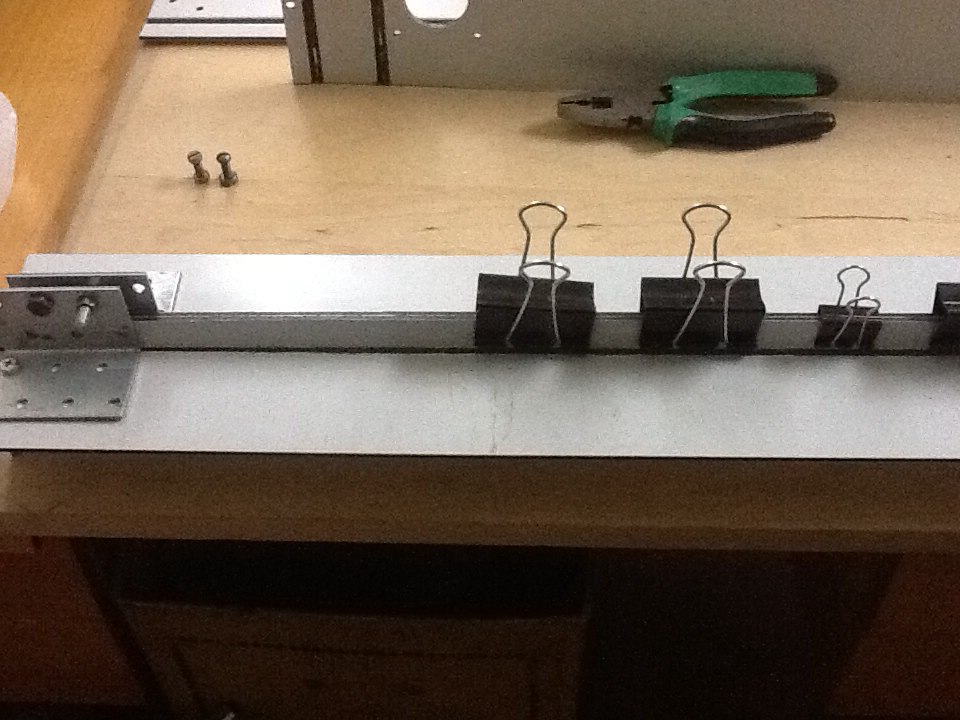

На днях порезал композит. Пошкурили, и начали гнуть его, проклеивая герметиком в местах гиба. И тут понеслось... :yawn: Учитывая то, что резался на большом столе, глубина прореза для гибки была разная (стол кривой), композит начало сильно вести, нужно было придать композиту форму прямого угла. Как всегда все сразу не продумав, начали искать решения после того, как клей уже был залит в пазы :hehehe: В общем сделали вывод, что если хотим согнуть композит и получить неплохую точность, то лучше его не гнуть :? Сразу у препода появилась мысль по поводу переделки конструкции. Ну а пока все сохнет, решили поделать фото для большей наглядности. Вашему вниманию фото поклейки, муфт, каретки на ось Х, и сама ось У (механика взята с матричного принтера).

После того как 2 детали высохли, было решено, что все таки жесткости не хватит, поэтому решили взять стальной профиль. Пришлось в очередной раз переделывать чертежи и в последствии перерезать пару деталей.

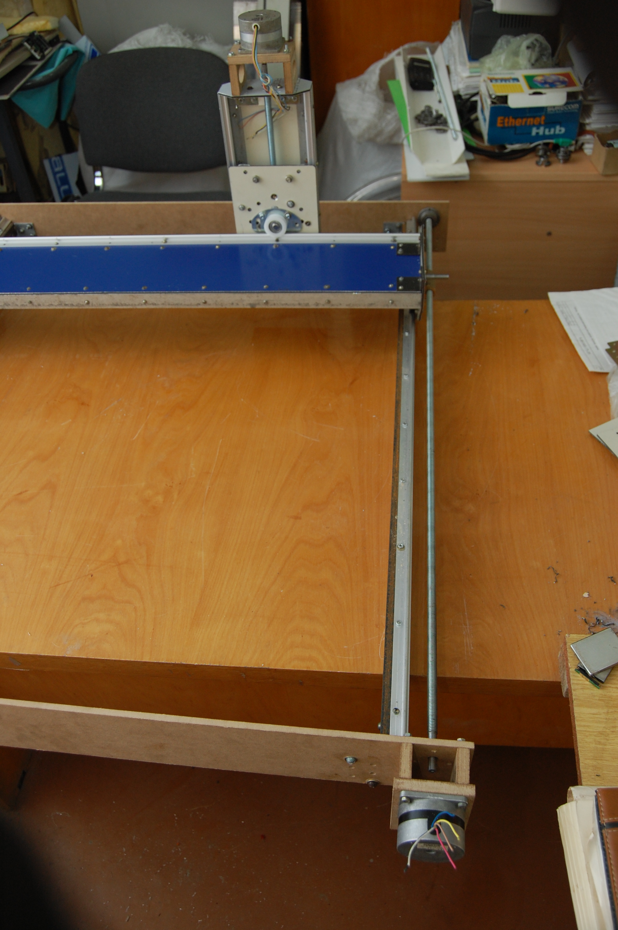

За последнее время доделал 3д модель и решили собирать вместе ось Х и ось У. Фоток нет, сделаю скрины с 3д модели (фото 1, 2, 3). Начали сборку, и оказалось что не хватает 3мм между колесами на каретки оси Х. Пришлось рассверливать отверстия в панели которая скрепляет 3 колеса и принтер. Так как расстояние между новыми отверстиями очень маленькое, сверло скакало и точность была не такая как хотелось, в следствии ось У (принтер) перекосило.
Наблюдая за этой ситуацией, начал задумываться, что идея с принтером, в качестве оси У, не такая уж и хорошая. Тем более, каретка на принтере очень маленькая и хлипкая, и сложно представить ось Z.
Придя вчера с универа в общагу, решил обдумать конструкцию оси У. недавно виделся с фотографом, он снимал видео, и использовал приспособление для так называемого "подъезда". Конструкция была сделана с мебельных направляющих и колес для них. Я взял за основу эту идею. Через 6 часов моделинга, ось была готова (фото 4-8).
В итоге ось У должна быть намного легче, меньше расстояние от верхней точки станка к нижней точке (меньше парусность и плечо). Недостаток - шаговый двигатель с одной стороны, а это смещается центр масс и следственно - перекос. Решением такой проблемы - поставить с другой стороны еще один такой же шаговый двигатель. Плюсы: больше момент для каретки оси У, выравнивание центра масс. Недостатки: больше вес, и размеры.
После проделанной работы, стало яснее по поводу оси Z. Для оси Z, так же можно использовать такую конструкцию как и в оси У.
Так же прикрепляю скрины сборки осей Х и У (фото 9-12).

На данный момент то что смоделировано и собрано. (Фото собранного механизма скину позже)
