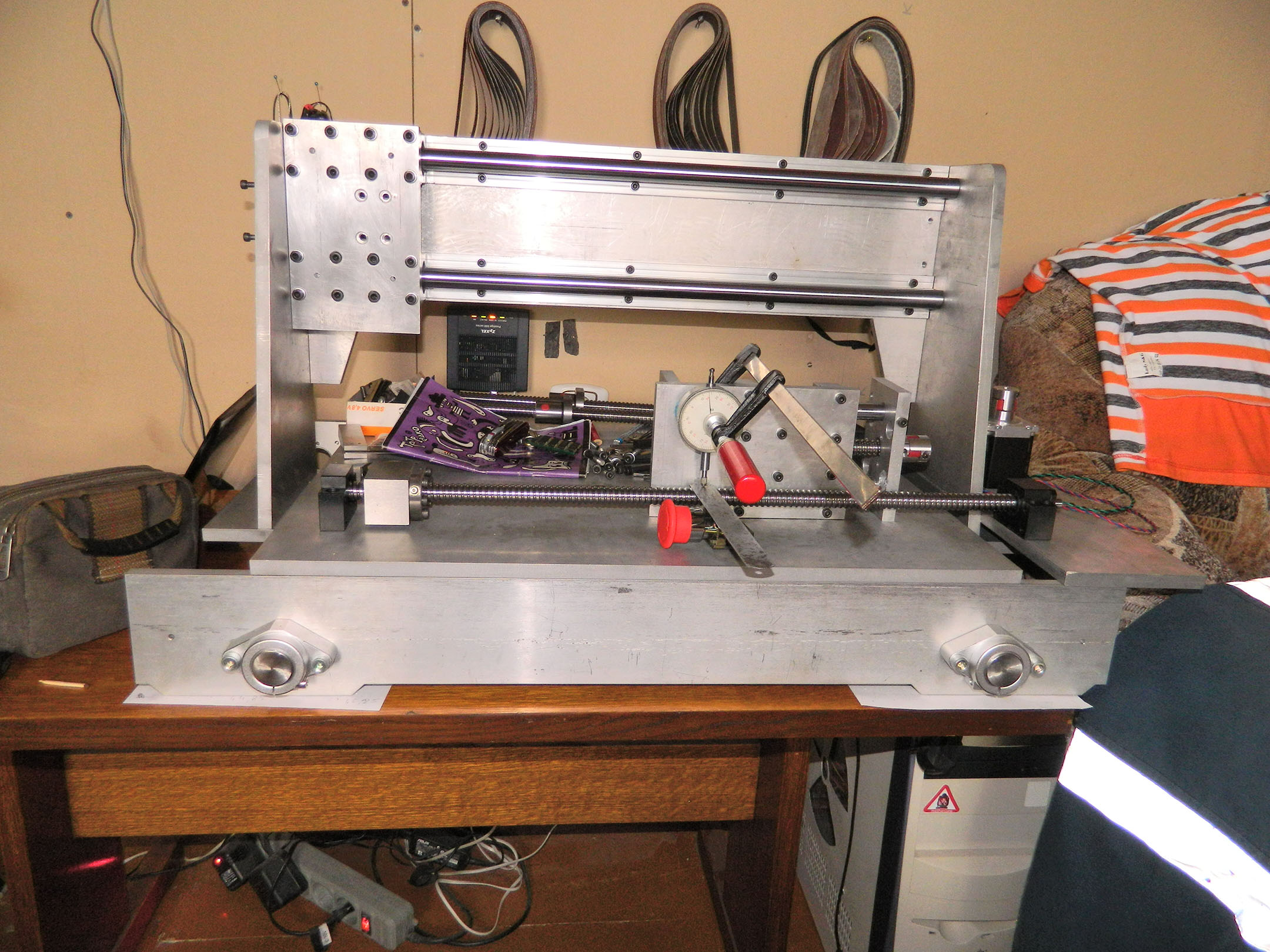

Сообщение Ovaday »
Maxekb77 писал(а):Фрез в любом инструментальном, цена рублей 40.
Не знаю, у меня 609 стоят - проблем не особо.
Индикатор вам нужен будет что бы параллельно направляющие выставить и винт.
Винт у меня м10 стоит, но мне не особо важно - он намертво прибит. Сейчас думаю на нем шаг поменять не знаю только на сколько.
Капролон при изготовлении напичкивают. Он впитывает влагу хорошо. Вот он смазки и напился и стал клинить. Так что лучше ничем не смазывайте.
Фрезы смотрел в крупных магазинах инструментов, а также на строительном рынке - везде идут лишь шарошки по стеклу, металлу и камню на 3мм(у меня есть такой наборчик), а следом фрезы от 6мм.
Параллельности везде добивался металлической линейкой, если грамотно ей пользоваться, то валы получаются параллельными.
Он не клинит, винт вполне себе спокойно ходит, ось x(без смазки) вращается с тем же усилием, что и Y(с смазкой). Капролон еще до нарезания резьбы был винтом и уже был смазан.

В инструментах вы только в дремеле купить сможете - но там другой порядок цифр. так что лучше инструментальный найти в городе.
А почему тогда по оси X прыжки такие ?.

С осью Х все нормально, никаких прыжков там нет. Единственное что- когда начинает искать концевик рампс или та прога смещается вначале в +, а потом идет искать в -, так что это не прыжок.

Подход странный. Винт кривой, а ты хочешь "усилить" конструкцию, чтоб его кривость не болтала ось. Может стоит просто винт выпрямить?

nERV писал(а):Подход странный. Винт кривой, а ты хочешь "усилить" конструкцию, чтоб его кривость не болтала ось. Может стоит просто винт выпрямить?
Да, винт похоже кривой, однако установка направляющих, по моему мнению, уберет эти волны. А как выпрямить винт, я не представляю. К тому же направляйки нужны будут - при гравировке важна жесткость

Ovaday писал(а): при гравировке важна жесткость
Началось :) Тут важна жесткость, там важна "прямость"...
Можно было сразу начать строить станок из нормальных деталей, а не из подручного хлама. Тут, косяк, там косяк. В итоге будешь тратить на модернизацию денежки, а можно было сразу сделать хорошо.
Этому винту что твои трубки, что цилинрические направляющие, побоку. Будет гнуть и то, и другое.
Выпрямить винт можно методом двух дощечек и молотка. Ну и контрольной поверхности :)
И еще моментик - шпилька с М14 имеет диаметр далеко не 14мм. Если сунуть ее в подшипник с Двнутр 14мм, то она там будет болтаться, это болтание может сильно попортить настроение :)

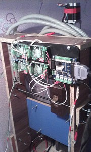

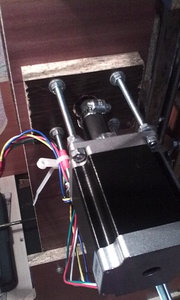

Ovaday писал(а):Покрутил ось Y и понял, что люминь не выдерживает нагрузки, которую создает винт при движении. Если бы я оставил винт М8, то может быть ось еще не ходила бы ходуном
По собственному опыту могу тебя успокоить, если бы оставил М8, то было бы тоже самое (если конечно он не идеально ровный). Моя кривая шпилька М8 "шайтанила" :mrgreen: напрочь валы Ф12 от древнего принтера, пока не поменял винт на более ровный.
Респект и уважуха за проделанную работу!!! К стати не рассматривал вариант скольжения радиального подшипника по профилированной трубе? :rail: Я второй вариант станка планирую собрать такого типа, уже всё подготовил (купил 50 подшипников) жду конкретной весны, буду учиться сварке и собирать станок V.2.0.
Ещё выложу фото моего крепления двигателей, без заморочек и работает без претензий, а то как у тебя, как мне кажется заморочисто очень:
Крепление ШД (4019 просмотров) <a class='original' href='./download/file.php?id=44962&mode=view' target=_blank>Загрузить оригинал (271.08 КБ)</a>
Крепление ШД
Электронику к стати временно тоже расположил на задней стороне станка (4019 просмотров) <a class='original' href='./download/file.php?id=44963&mode=view' target=_blank>Загрузить оригинал (344.53 КБ)</a>

Подручный хлам был под рукой, к тому же его можно заменить, специально под это и подбирал. Единственное - ШД нужно было посчитать необходимый момент и не спешить с их покупкой)
М8 еще остался, если будет гнуть, то поставлю обратно его.
Мне кажется молоточком я, как минимум, испорчу резьбу. Шпильку обмотал изолентой и сунул в подшипник, затянут гайкой.
Maxekb77 писал(а):а я вот не пойму винт кривой или криво стоит ?
Винт кривой, с линейкой посмотрел - в центре болтается, в местах крепления - нет.
