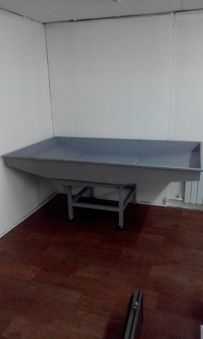

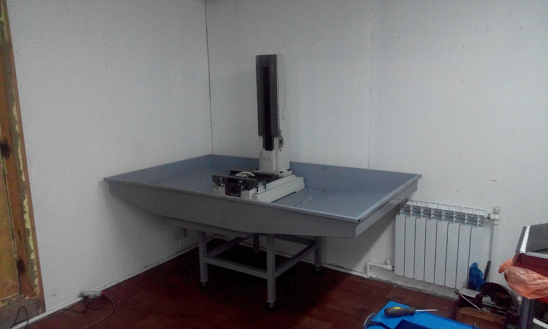

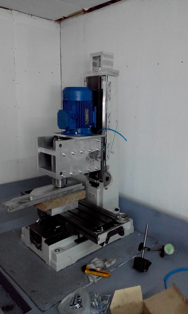

Покрасил уже давно сваренный поддон и тумбочку. Поставил на свое место, закинул частично станок.

john1987887, стенки-шторки будешь делать?
нікому нічого не нав'язую.
john1987887
Сообщения: 3063
Репутация: 1802
Re: Китаец 7045 в чпу
Сообщение john1987887 »
Пока не планирую. Если сильно будет лететь по сторонам сделаю стенки из плекса на магнитах.

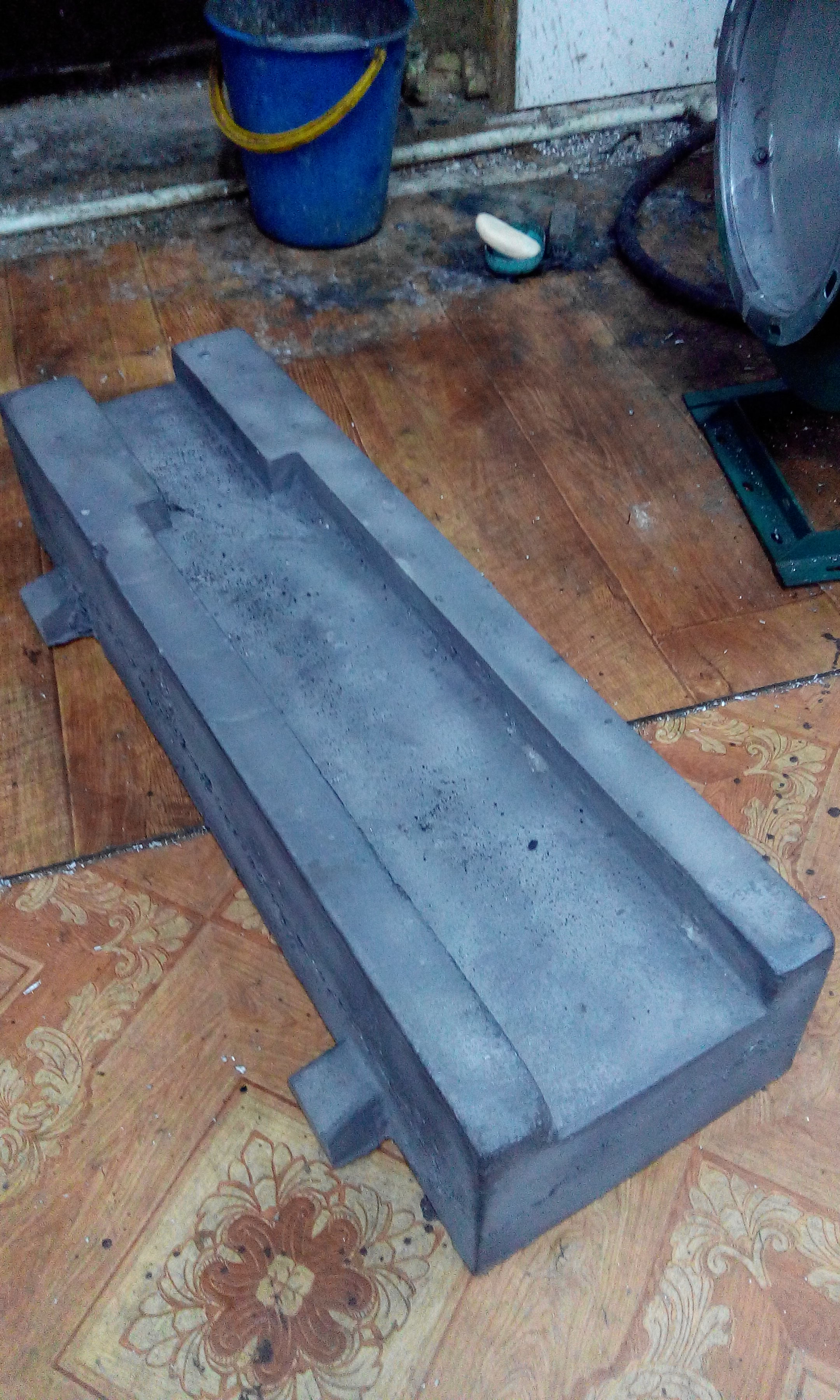

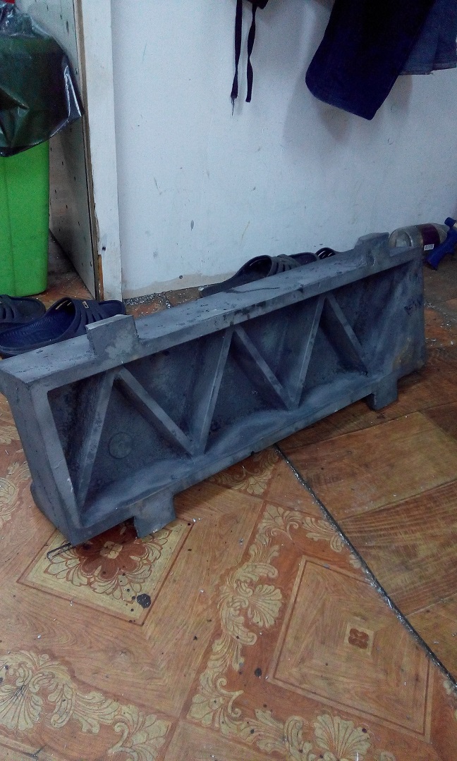

IMG_20150305_185946.jpg (4065 просмотров) <a class='original' href='./download/file.php?id=44596&mode=view' target=_blank>Загрузить оригинал (259.89 КБ)</a>
А что это тут у двери завалялось?
IMG_20150305_151201.jpg (4065 просмотров) <a class='original' href='./download/file.php?id=44597&mode=view' target=_blank>Загрузить оригинал (320.23 КБ)</a>
IMG_20150305_151239.jpg (4065 просмотров) <a class='original' href='./download/file.php?id=44598&mode=view' target=_blank>Загрузить оригинал (1.39 МБ)</a>
А это свежая станинка!

john1987887 писал(а):А это свежая станинка!
Это вместо родной или под другой станок?
Где отливали, вы же вроде бы с Барнаула? Сколько весит?
john1987887
Сообщения: 3063
Репутация: 1802
Atom42 писал(а):Это вместо родной или под другой станок?
Это под токарник. Вес 94 кг. Да, я из Барнаула.

Насколько я понимаю, у вас только одна ось переделана под рельсы? Почему не все переделали, проблемно или...есть другие причины?
john1987887
Сообщения: 3063
Репутация: 1802
Причины только 2: деньги и срок запуска. Стол на рельсы переведу позже.
