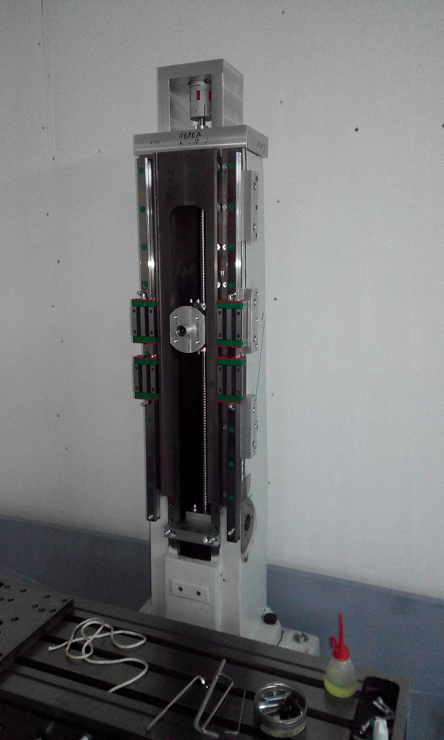

Покрасил уже давно сваренный поддон и тумбочку. Поставил на свое место, закинул частично станок.
IMG_20150213_172036.jpg (4114 просмотров) <a class='original' href='./download/file.php?id=43112&sid=042211979ebd2cb3868f67d6ba64ae10&mode=view' target=_blank>Загрузить оригинал (300.81 КБ)</a>
IMG_20150214_134344.jpg (4114 просмотров) <a class='original' href='./download/file.php?id=43113&sid=042211979ebd2cb3868f67d6ba64ae10&mode=view' target=_blank>Загрузить оригинал (283.7 КБ)</a>
IMG_20150214_151631.jpg (4114 просмотров) <a class='original' href='./download/file.php?id=43114&sid=042211979ebd2cb3868f67d6ba64ae10&mode=view' target=_blank>Загрузить оригинал (250.18 КБ)</a>
IMG_20150214_161217.jpg (4114 просмотров) <a class='original' href='./download/file.php?id=43115&sid=042211979ebd2cb3868f67d6ba64ae10&mode=view' target=_blank>Загрузить оригинал (251.06 КБ)</a>
IMG_20150214_162111.jpg (4114 просмотров) <a class='original' href='./download/file.php?id=43116&sid=042211979ebd2cb3868f67d6ba64ae10&mode=view' target=_blank>Загрузить оригинал (261.82 КБ)</a>

john1987887, стенки-шторки будешь делать?
нікому нічого не нав'язую.

Сообщение john1987887 »
Пока не планирую. Если сильно будет лететь по сторонам сделаю стенки из плекса на магнитах.

Насколько я понимаю, у вас только одна ось переделана под рельсы? Почему не все переделали, проблемно или...есть другие причины?
john1987887
Сообщения: 3063
Репутация: 1802
Re: Китаец 7045 в чпу
Причины только 2: деньги и срок запуска. Стол на рельсы переведу позже.
