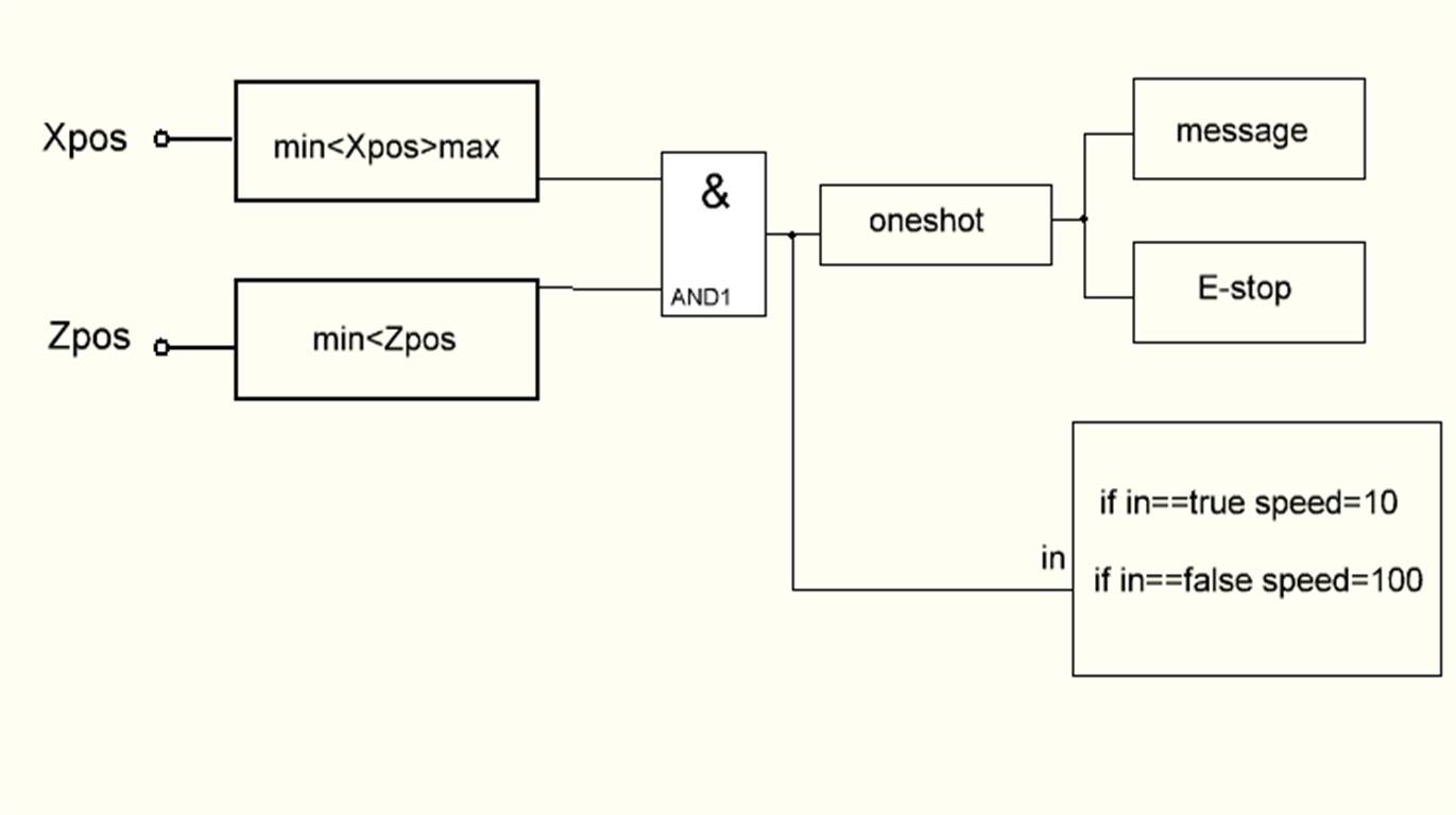

На быструю руку набросал вот такой алгоритм:
www.jpg (2975 просмотров) <a class='original' href='./download/file.php?id=44720&mode=view' target=_blank>Загрузить оригинал (43.08 КБ)</a>
По этому алгоритму получается, пока робот в свободной зоне выход с блока AND "0" - сообщения не выводим, станок не тормозим, скорость =100. Как заехали в запретную зону, имеем выход с AND "1" - тормозим станок, выводим сообщение и скорость 10.

Тима писал(а):На быструю руку набросал вот такой алгоритм:
Это лишь малая часть... Нужно каким-то образом запомнить с какой стороны случилось нарушение границы, нужны детекторы направления движения, нужно как-то сравнивать направление нарушения и направление движения... Вот это надо всё прорисовывать попутно соображая с помощью каких компонентов делать каждую часть...

UAVpilot писал(а): Нужно каким-то образом запомнить с какой стороны случилось нарушение границы,
По Х и Z. Авария будет если нарушение и там и там. Если только по одной оси нарушение, это не авария, свободная зона П-образная.

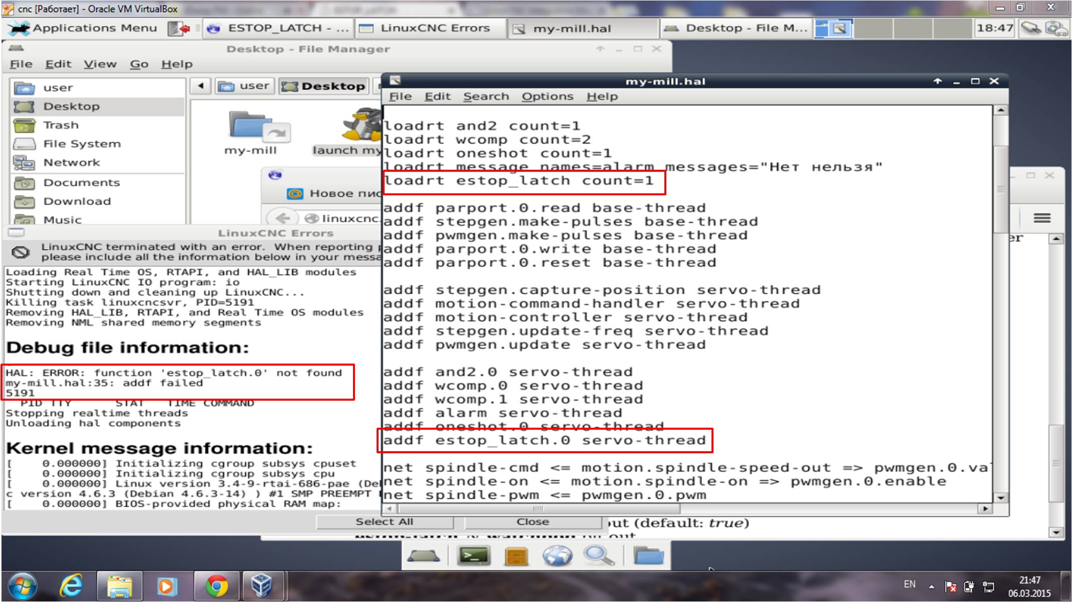

Пытаюсь задействовать программный E-stop, описанный в доке по сЦылке сообщением выше.
Итог такой:
ww.jpg (2939 просмотров) <a class='original' href='./download/file.php?id=44752&mode=view' target=_blank>Загрузить оригинал (286.53 КБ)</a>
Добавляю строчку loadrt estop_latch count=1, ЕМС запускается.
добавляю строчку addf estop_latch.0 servo-thread , выдает ошибку "функция не найдена".
Что я не так делаю? :thinking:

Тима писал(а):добавляю строчку addf estop_latch.0 servo-thread , выдает ошибку "функция не найдена".
Доку читаешь невнимательно:
SYNOPSIS
loadrt estop_latch [count=N|names=name1[,name2...]]
FUNCTIONS
estop-latch.N

UAVpilot писал(а):почему недоделано? там осталось собственно сформированный сигнал robotalarm подать на halui.estop.activate
Ну, вот это и не было доделано... Теперь уже доделано. :good:
UAVpilot писал(а):Доку читаешь невнимательно:
:oops:

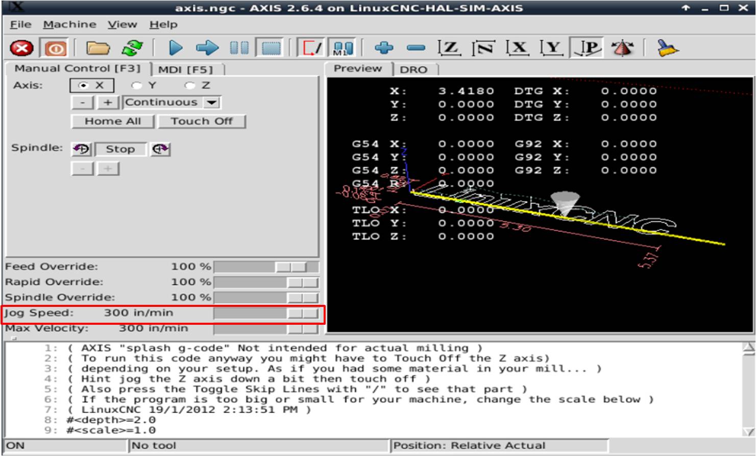

В принципе я доволен. Но еще раз возвращаясь к скорости...
ww1.jpg (2913 просмотров) <a class='original' href='./download/file.php?id=44772&mode=view' target=_blank>Загрузить оригинал (136.62 КБ)</a>
Если менять скорость через этот ползунок, ЕМС ведь будет "знать" что скорость изменилась?
И можно программно через этот ползунок менять скорость в процессе работы робота?
