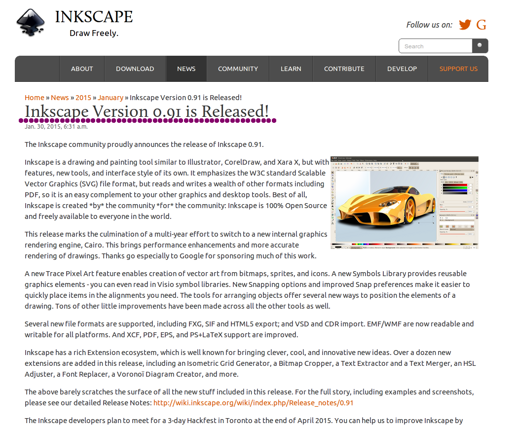

Меня вот это больше радует!
https://inkscape.org/en/news/2015/01/30 ... -released/ :)
inkscape 0.91.png (5302 просмотра) <a class='original' href='./download/file.php?id=42207&mode=view' target=_blank>Загрузить оригинал (191.77 КБ)</a>

Nick писал(а):Хм.... так он там вроде уже с версии 0.48...
У меня стоит 0.48 - gcodetools там нет.
Я устанавливал отдельным пакетом, а после обновления в основном пакете теперь.
Собственно у меня 0.91 уже версия
