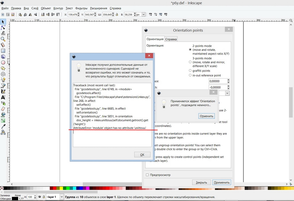

Парни, помогите справиться с такой ошибкой :cry:
Error.jpg (4622 просмотра) <a class='original' href='./download/file.php?id=47219&mode=view' target=_blank>Загрузить оригинал (287.35 КБ)</a>
Сообщения: 22776

Inkscape самой последней версии?

Да, последняя версия (0.91) с офсайта.

C такой же ошибкой столкнулся
Inkscape 0.91 (Win7 x64)
Поставил 0.48.5 - работает без ошибки

хмммм надо будет посмотреть.
вроде в последней верчии Gcodetools это тоже исправленно, но не уверен...
