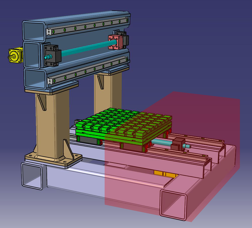

Predator писал(а):там добрая часть оси Х просто не будет использоваться
Стол? Это почему? Если речь про то, что компоновки с подвижным столом больше габарита самого стола в два раза, я знаю об этом.
Сообщения: 9583
Re: Думаю фрезер 300х300х100
alexg-nn писал(а):Это почему?
Вот объясни мне, как в эту часть стола шпиндель попадёт при такой компановке портала?

А что тебя смущает? Гайка ШВП просто смещена в левую часть стола. Сам стол двигается от края до края без каких либо проблем, я проверял это во всех положениях.
Сообщения: 9583
alexg-nn писал(а):Сам стол двигается от края до края без каких либо проблем, я проверял это во всех положениях
А, где ты видел, что я написал о том, что не двигается от края до края?!
alexg-nn писал(а):А что тебя смущает?
Меня смущает то, что до зоны выделенной красным, шпиндель никогда не доберётся! А тебя это не смущает?!

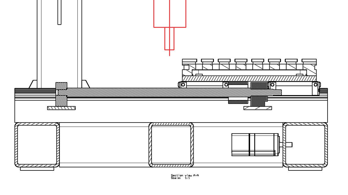

Ось шпинделя будет проходить по центру конструкции (грубо, по центру трубы внизу рисунка), как видно, стол перебегает эту линию в обоих направлениях

alexg-nn, Еще раз вдумчиво посмотри на свои чертежи и подумай над тем, о чём я говорю!
Ты тут уже не первый с такой компановкой, объяснять уже устал честное слово...

Последний подход :) Вот так примерно висит шпиндель
1.jpg (1940 просмотров) <a class='original' href='./download/file.php?id=44022&mode=view' target=_blank>Загрузить оригинал (66.43 КБ)</a>
2.jpg (1940 просмотров) <a class='original' href='./download/file.php?id=44023&mode=view' target=_blank>Загрузить оригинал (68.76 КБ)</a>
Я не вижу недоступных точек в поле стола, если шпиндель ходит в плоскости, перпендикулярной чертежу. Может быть вы что то не так поняли?

Невижу проблемы. В зону выделеную красным шпиндель попадать и не должен поскольку портал неподвижен а вот стол любым краем под шпиндель приедет. Сварка зло я за плиту.
Сообщения: 9583
alexg-nn писал(а):Вот так примерно висит шпиндель
Ну, если так, тогда ладно, а по первому скриншоту я бы не сказал, что он будет в этом месте :)

А ведь я тебе почти поверил! И глаза у тебя были такие, натуральные... (с) :)
Расположение стоек ещё под вопросом, пока суппорта Y и Z не до конца спроектированы.
Сообщения: 9583
alexg-nn писал(а):А ведь я тебе почти поверил! И глаза у тебя были такие, натуральные...
:hehehe: Не ну глянь сам, на скриншот, как есть "мёртвая зона" с такого ракурса :wik:

Predator писал(а):Никогда не понимал таких конструкций, как у тебя на скриншоте, там добрая часть оси Х просто не будет использоваться, неужели ты сам не видишь этого?! :wik:
Можно каретки расставить шире и теоретически будет "устойчивей", можно организовать "выезд фрезы" за область рабочего поля к датчику длины инструмента или "магазину автосмены" инструмента.
