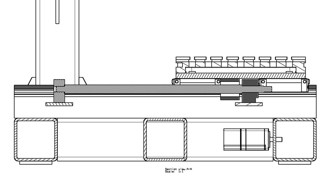

Predator писал(а):там добрая часть оси Х просто не будет использоваться
Стол? Это почему? Если речь про то, что компоновки с подвижным столом больше габарита самого стола в два раза, я знаю об этом.
Сообщения: 9583
Re: Думаю фрезер 300х300х100
alexg-nn писал(а):Это почему?
Вот объясни мне, как в эту часть стола шпиндель попадёт при такой компановке портала?
cnc-v2 copy.jpg (1982 просмотра) <a class='original' href='./download/file.php?id=44017&sid=2a291083264bdb10fe98a77f460b1522&mode=view' target=_blank>Загрузить оригинал (213.7 КБ)</a>

А что тебя смущает? Гайка ШВП просто смещена в левую часть стола. Сам стол двигается от края до края без каких либо проблем, я проверял это во всех положениях.
Сообщения: 9583
alexg-nn писал(а):Сам стол двигается от края до края без каких либо проблем, я проверял это во всех положениях
А, где ты видел, что я написал о том, что не двигается от края до края?!
alexg-nn писал(а):А что тебя смущает?
Меня смущает то, что до зоны выделенной красным, шпиндель никогда не доберётся! А тебя это не смущает?!

Ось шпинделя будет проходить по центру конструкции (грубо, по центру трубы внизу рисунка), как видно, стол перебегает эту линию в обоих направлениях
1.jpg (1974 просмотра) <a class='original' href='./download/file.php?id=44018&sid=2a291083264bdb10fe98a77f460b1522&mode=view' target=_blank>Загрузить оригинал (65.14 КБ)</a>
2.jpg (1974 просмотра) <a class='original' href='./download/file.php?id=44019&sid=2a291083264bdb10fe98a77f460b1522&mode=view' target=_blank>Загрузить оригинал (67 КБ)</a>
Сообщения: 9583
alexg-nn, Еще раз вдумчиво посмотри на свои чертежи и подумай над тем, о чём я говорю!
Ты тут уже не первый с такой компановкой, объяснять уже устал честное слово...

Последний подход :) Вот так примерно висит шпиндель
1.jpg (1965 просмотров) <a class='original' href='./download/file.php?id=44022&sid=2a291083264bdb10fe98a77f460b1522&mode=view' target=_blank>Загрузить оригинал (66.43 КБ)</a>
2.jpg (1965 просмотров) <a class='original' href='./download/file.php?id=44023&sid=2a291083264bdb10fe98a77f460b1522&mode=view' target=_blank>Загрузить оригинал (68.76 КБ)</a>
Я не вижу недоступных точек в поле стола, если шпиндель ходит в плоскости, перпендикулярной чертежу. Может быть вы что то не так поняли?
Сообщения: 13713
Невижу проблемы. В зону выделеную красным шпиндель попадать и не должен поскольку портал неподвижен а вот стол любым краем под шпиндель приедет. Сварка зло я за плиту.
Сообщения: 9583
alexg-nn писал(а):Вот так примерно висит шпиндель
Ну, если так, тогда ладно, а по первому скриншоту я бы не сказал, что он будет в этом месте :)

:hehehe: Не ну глянь сам, на скриншот, как есть "мёртвая зона" с такого ракурса :wik:

В принципе, я прикидывал суппорты пока только вот таким простейшим образом.
3.jpg (1957 просмотров) <a class='original' href='./download/file.php?id=44024&sid=2a291083264bdb10fe98a77f460b1522&mode=view' target=_blank>Загрузить оригинал (60.41 КБ)</a>
Плиты там 16 мм дюраль, и при этом вылет до оси шпинделя от поверхности рельс составил почти 150мм. Как то визуально громоздко, но я не представляю, как это можно "ужать" - каретка кушает 30мм минимум, а если пользоваться тем же кронштейном для гайки ШВП, что и везде - так вообще все 40мм. Кронштейн крепления шпинделя SPH80.
