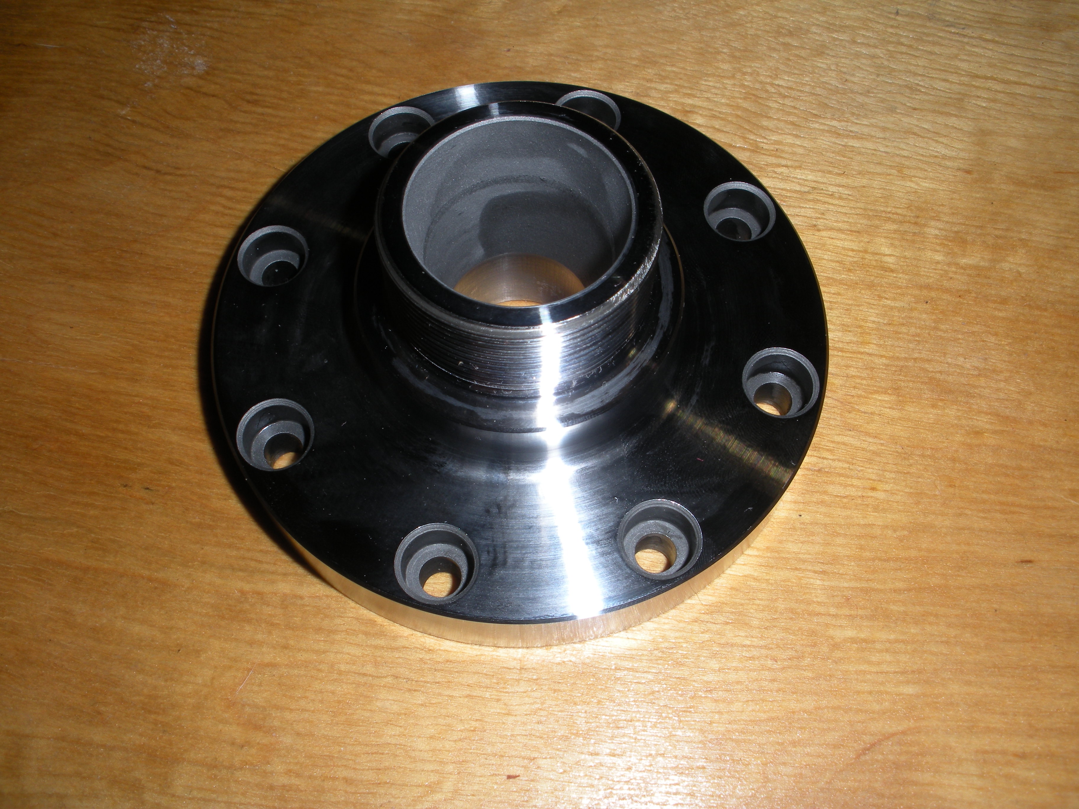

Еще одна деталька на станок. Переходная шайба под цанги ER32.
Осталось прошлифовать конус.

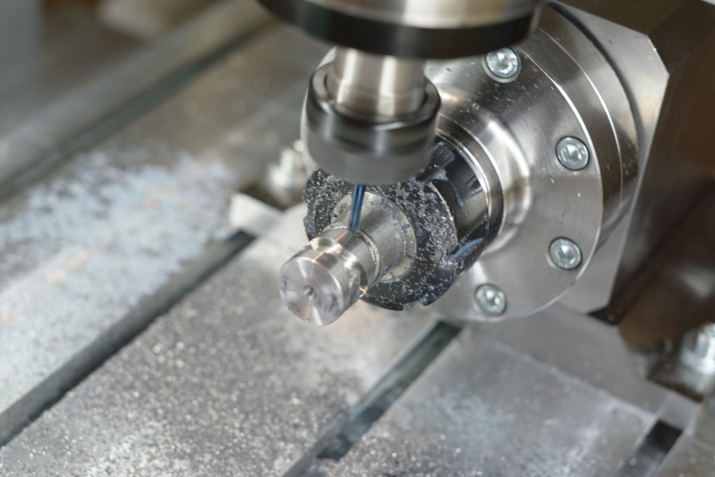

Собрал шпиндель, собрал четвертую ось и сразу в бой, фрезеровать сталь. Результат меня порадовал.
DSC_3628.JPG (5938 просмотров) <a class='original' href='./download/file.php?id=44971&mode=view' target=_blank>Загрузить оригинал (351.68 КБ)</a>
DSC_3645.JPG (5938 просмотров) <a class='original' href='./download/file.php?id=44972&mode=view' target=_blank>Загрузить оригинал (460.54 КБ)</a>
DSC_3646.JPG (5938 просмотров) <a class='original' href='./download/file.php?id=44973&mode=view' target=_blank>Загрузить оригинал (452.85 КБ)</a>
DSC_3649.JPG (5938 просмотров) <a class='original' href='./download/file.php?id=44974&mode=view' target=_blank>Загрузить оригинал (447.76 КБ)</a>
DSC_3652.JPG (5938 просмотров) <a class='original' href='./download/file.php?id=44975&mode=view' target=_blank>Загрузить оригинал (449.13 КБ)</a>
DSC_3664.JPG (5938 просмотров) <a class='original' href='./download/file.php?id=44976&mode=view' target=_blank>Загрузить оригинал (1.03 МБ)</a>
