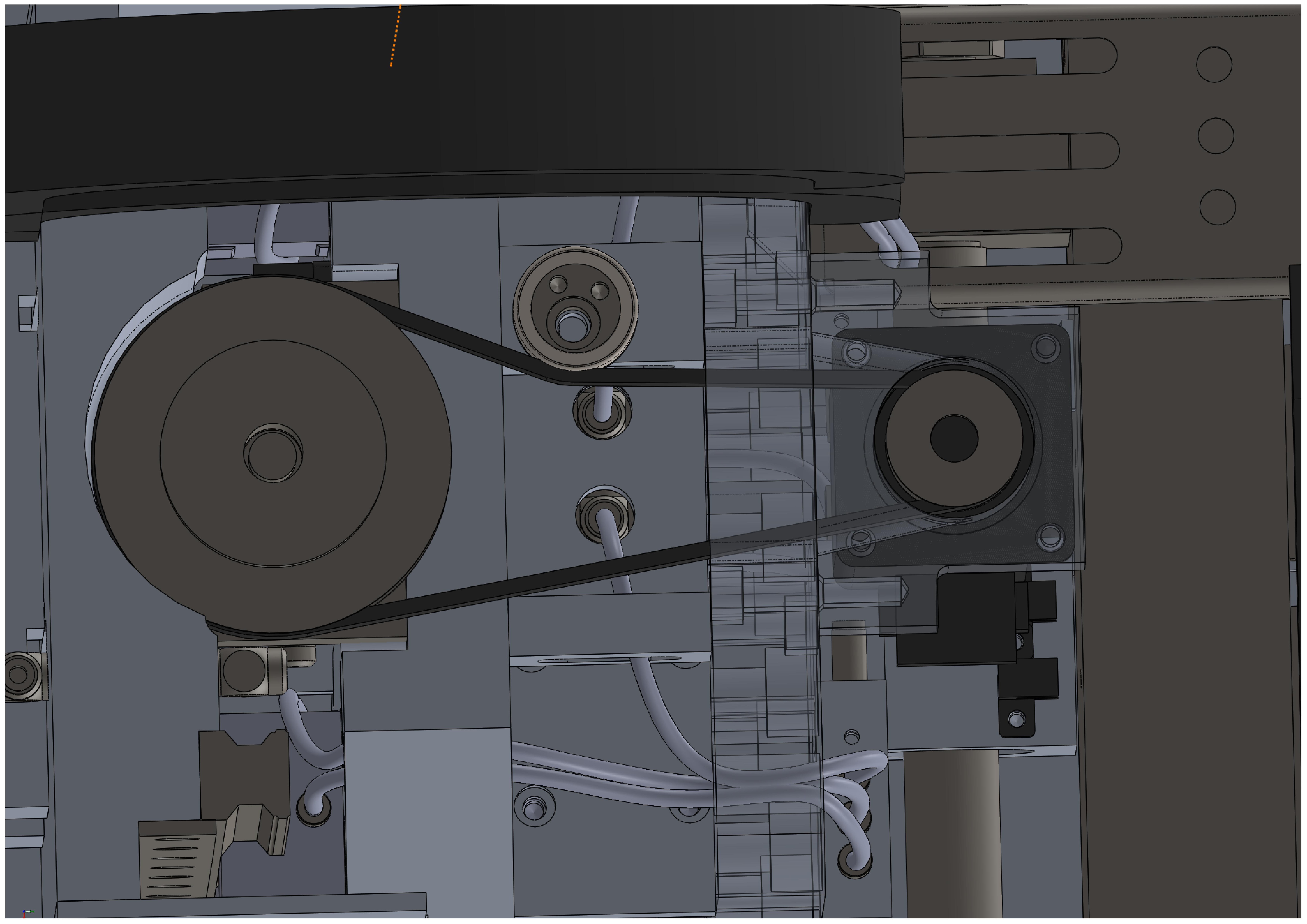

alexg-nn писал(а):конструктив станка при расчёте на работу сервоприводов как-то отличается от оного на шаговиках
К примеру фото. Шаговик сюда не влезет, без значительного кромсание металла. Но nema 17 как раз подойдет :thinking:

Demetrius, ещё пара вопросов:
1. Как вы обеспечиваете натяжение ремней?
2. Как у вас выглядит разделка винтов со стороны шкивов?
3. Какой точности обработки удаётся добиться на вашем станке с хорошей повторяемостью?

alexg-nn писал(а):1. Как вы обеспечиваете натяжение ремней?
Натяжка ремней с помощью эксцентрика, четыре подшипника 15х21х4
Выглядит так:

alexg-nn писал(а):2. Как у вас выглядит разделка винтов со стороны шкивов?
Разделка такая, гайкой зажимается в опоре, шкивы на винтах и двигателях посажены на локтайт.
Когда заказывал винты, просил китайца посадку под шкив сделать длиннее.
Сборка_2.jpg (6182 просмотра) <a class='original' href='./download/file.php?id=44047&mode=view' target=_blank>Загрузить оригинал (967.55 КБ)</a>
