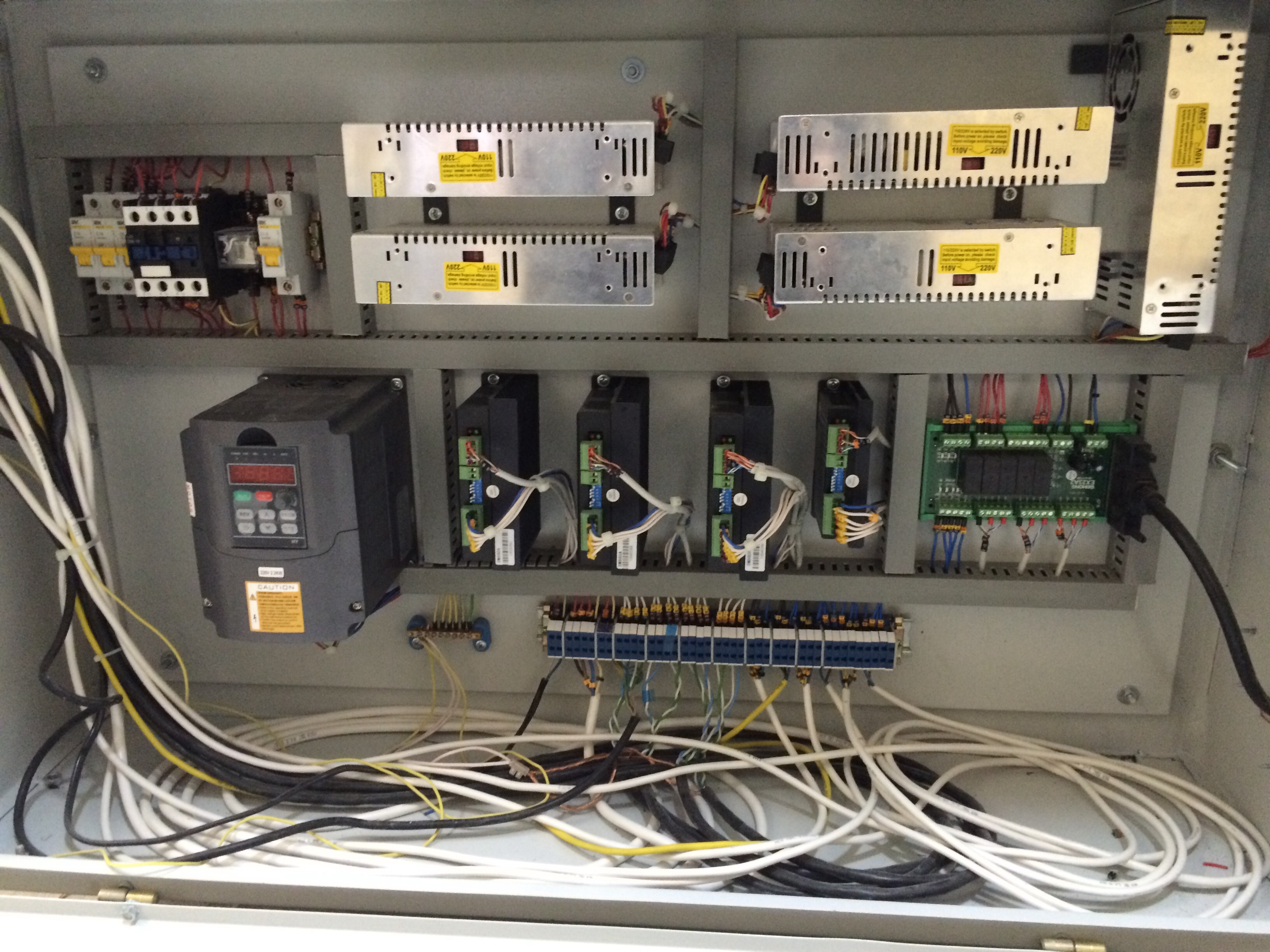

а если шд кушает 4А а блок выдаёт 12А то и одного на три шд достаточно? или всё таки надёжней по одному на каждый шд!?
nERV
Сообщения: 1519
Репутация: 624
Откуда: Ульяновск
Re: "КЛЕПА" 750-1500-150 по дереву
Сообщение nERV »
В принципе, достаточно, но запас должен быть.
Тут палка с кучей концов :) К примеру, отрубится по защите один БП из нескольких. Если нет сигнализации по питанию, то остальные оси не заметят "потери бойца" и продолжат молотить. С одним общим БП такого не произойдет.
Еще вариант - параллельное соединение БП. Вариантов масса, у каждого есть свои нюансы.

пум-пурум писал(а):а по поводу блоков? это получается на каждый шд свой блок? какие плюсы от такого решения?
Ну вот, за меня лучше ответили :D спасибо. Я по электронике туплю, по схеме собрать еще могу. Но объяснить, что к чему и почему мне сложно, у меня так складно не получится как у Nick, он сегодня такую пресс-конференцию забабахал, многие дипломаты отдыхают :hehehe: Я кроме детекторных и транзисторных приемников ни чего и не собирал, мое молоточком постучать молоточком, рашпилем поелозить - это да могу. :hehehe:
Сейчас у меня воще пять блоков питания установлено :)
image.jpg (3050 просмотров) <a class='original' href='./download/file.php?id=43530&mode=view' target=_blank>Загрузить оригинал (1.36 МБ)</a>

Askov писал(а):Сейчас у меня воще пять блоков питания
а это значит что кто то насоветовал! не Nik случаем?
Askov
Сообщения: 1103
Репутация: 732
Сообщение Askov »
Я изначально поставил слабый драйвер на Z, вот и пришлось переделать. А если бы Nick слушал и не искал выгоды, что по дешевле ( но это по незнанию, сэкономив 4-6руб на электронике, головняка я имею больше, тоже мысли были поставить один блок питания на все) станок бы давно уже работал. :)
