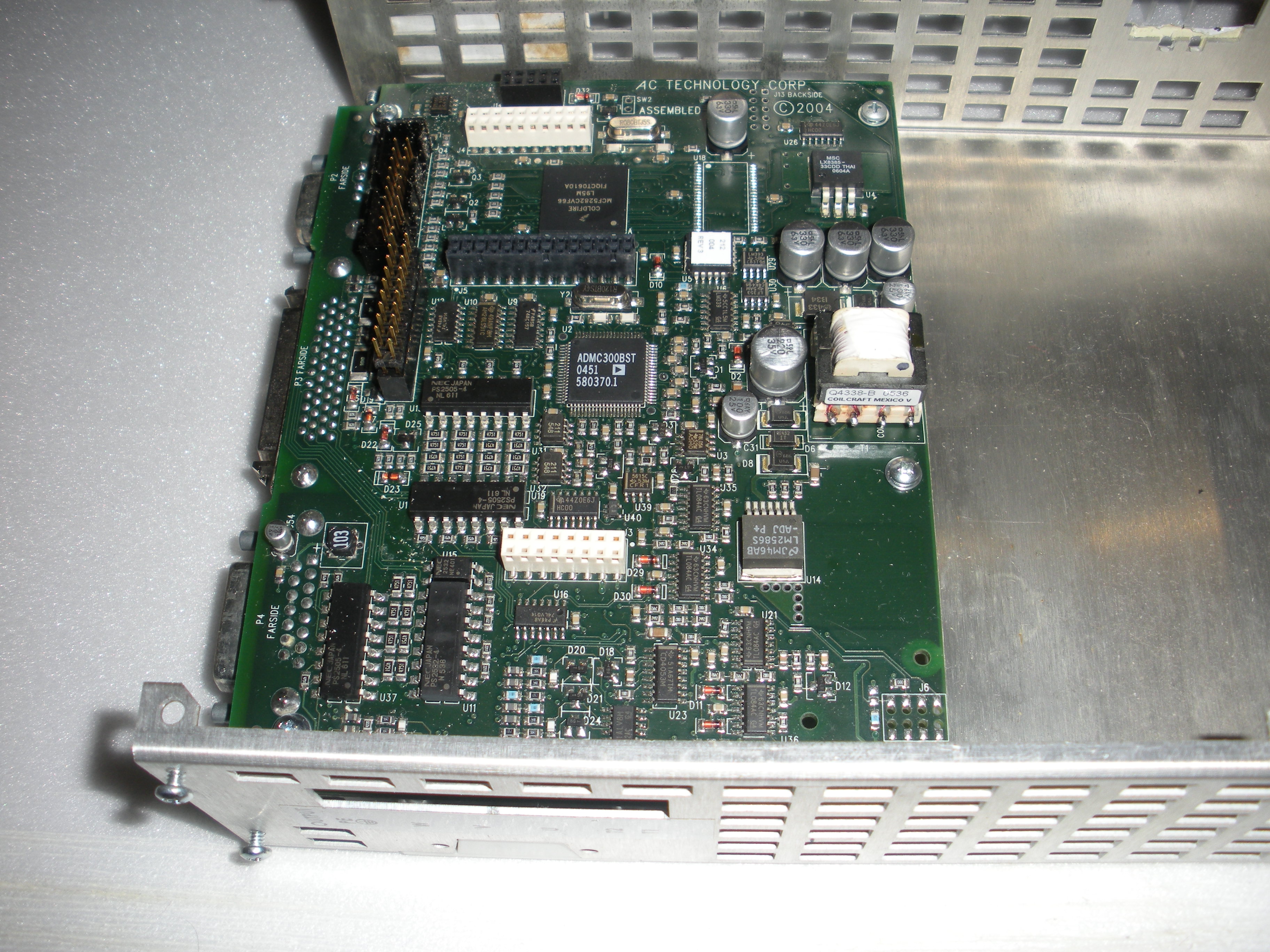

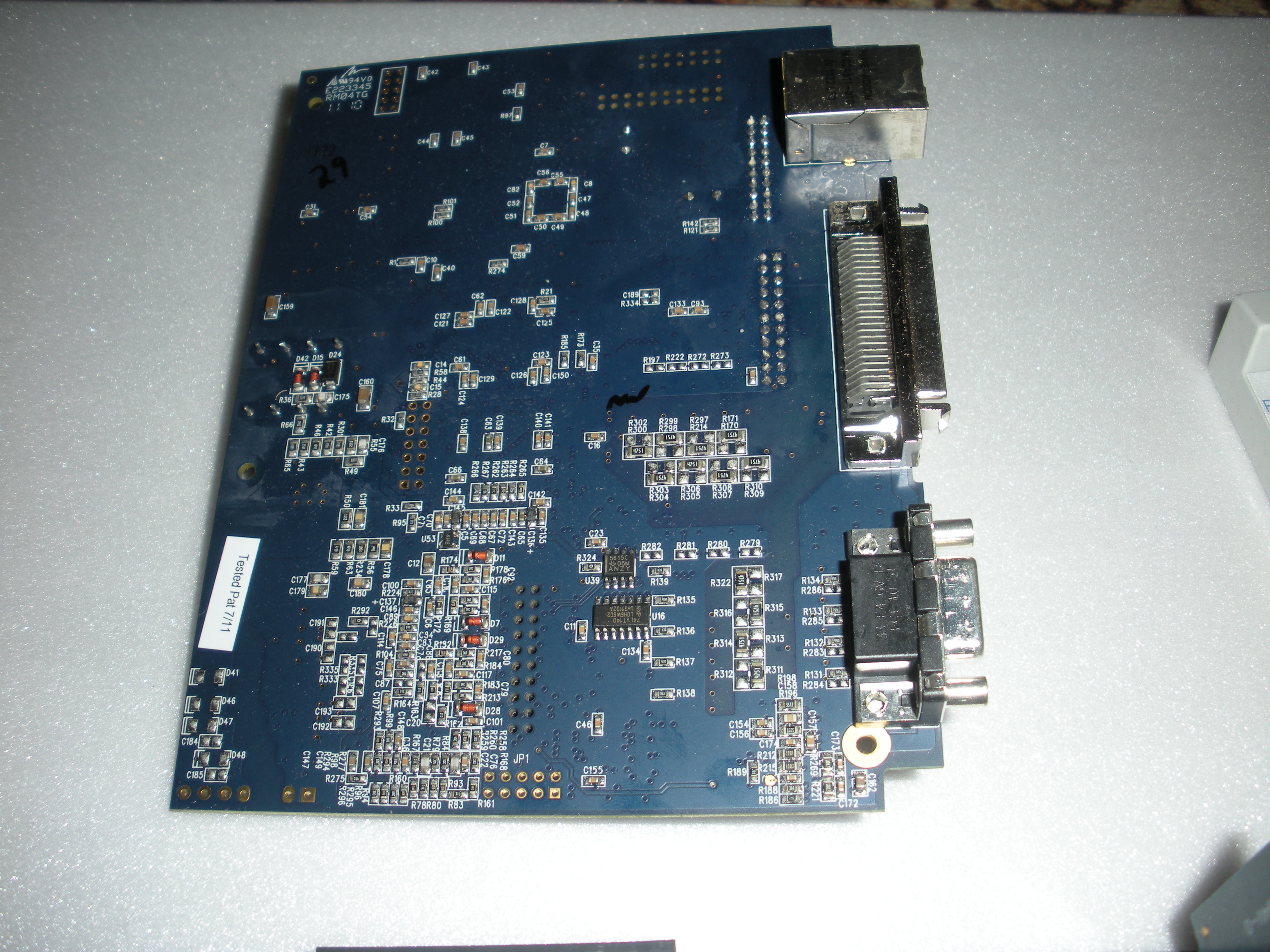

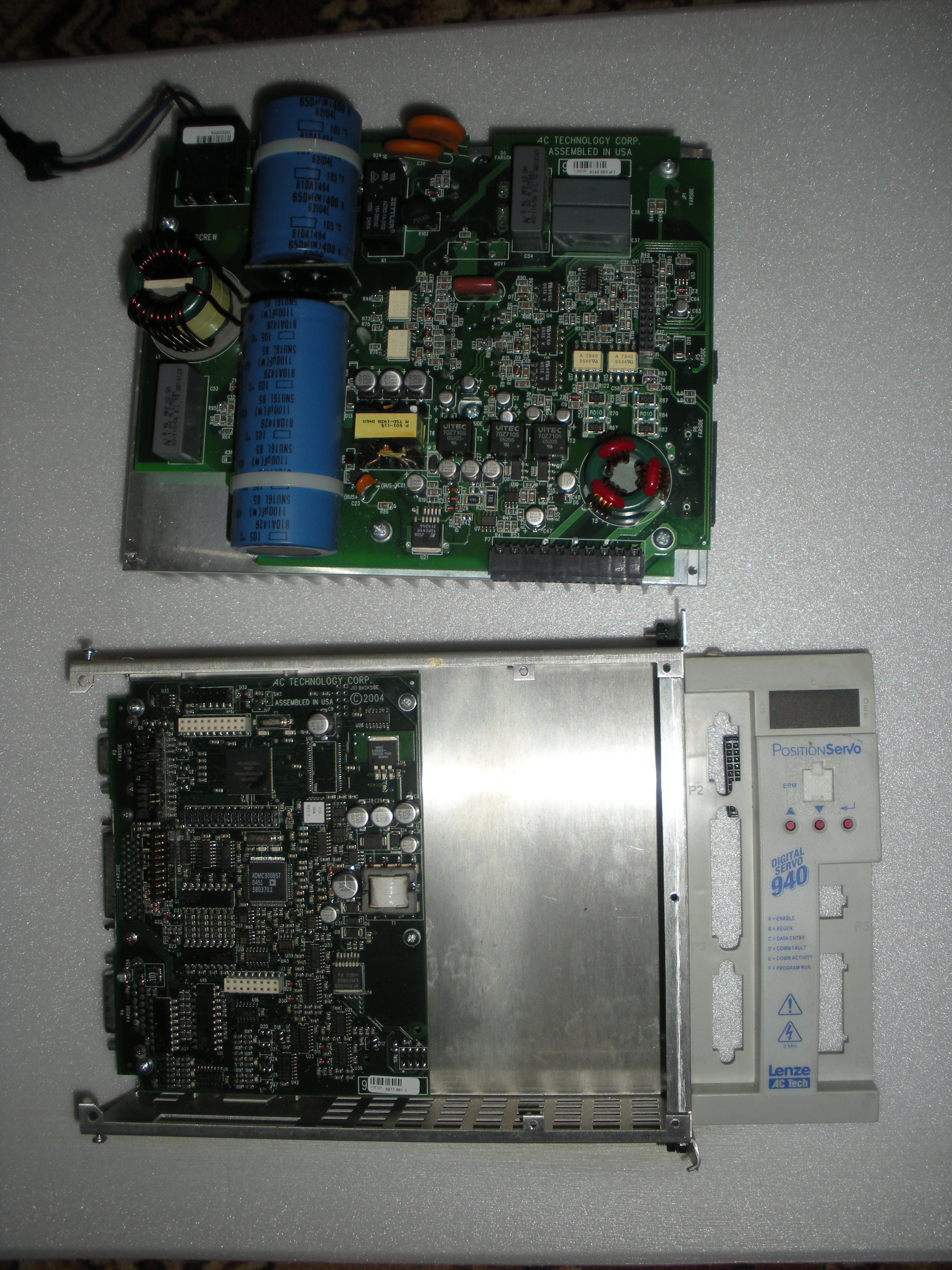

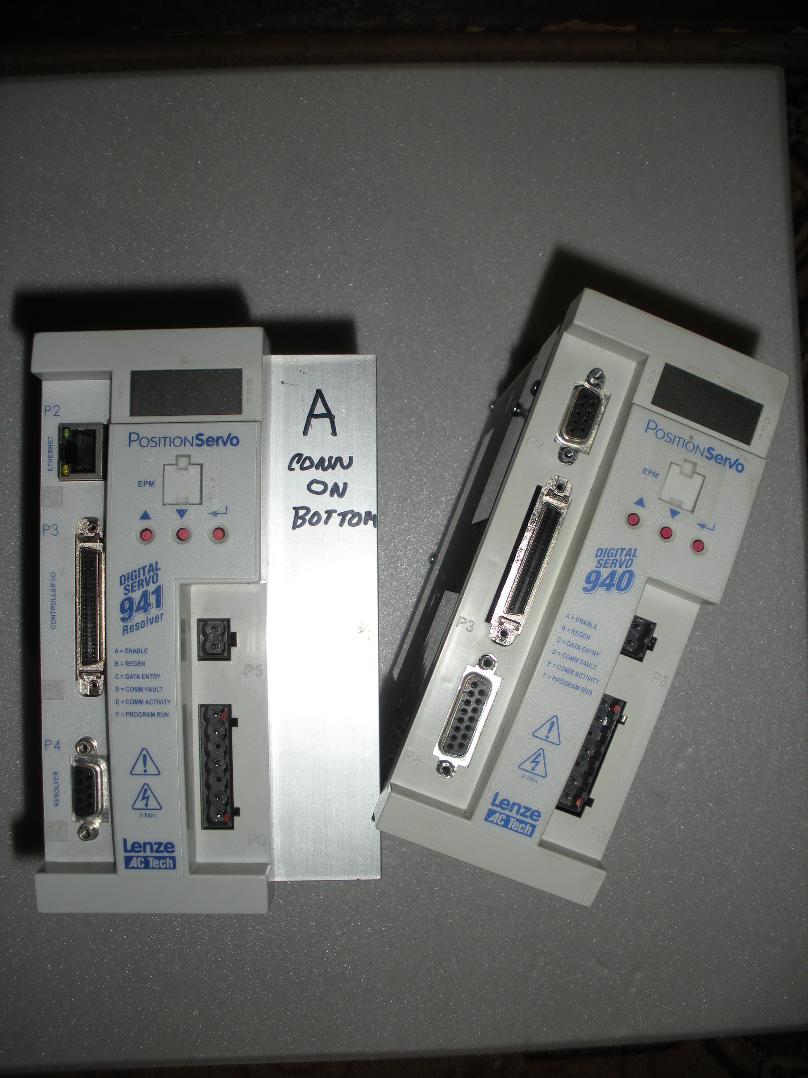

Шпиндель собрал, в ближайшее время испытаю.
Привод AMC настроить не удалось, решил ставить LENZE.
И здесь вначале казалось облом.
Есть два привода, один на 220 В с входом энкодера и на 380 В с входом резольвера, а двигатель с резольвером :pssdoff: .
Вскрыл который на 380 В, думал поставить удвоитель, и тут облом стоит один силовой модуль bsm15gp120 :thinking:
Разобрал второй :think: отлично, силовую и логические платы можно поменять местами. Поменял 8-) , перед включением спрятался в укрытие :headphones:
Включил :lamp_on: как ни странно дыма нет, привод включился :clap: , первый этап прошел. Подключил двигатель крутится :ura:
Новых фото с прикрученным двигателем нет, выложу старое.
DSC_3574.JPG (4326 просмотров) <a class='original' href='./download/file.php?id=43670&mode=view' target=_blank>Загрузить оригинал (759.29 КБ)</a>
И внутренности LENZE
220 В
DSCN9493.JPG (4326 просмотров) <a class='original' href='./download/file.php?id=43674&mode=view' target=_blank>Загрузить оригинал (1.76 МБ)</a>
DSCN9490.JPG (4326 просмотров) <a class='original' href='./download/file.php?id=43672&mode=view' target=_blank>Загрузить оригинал (1.74 МБ)</a>
DSCN9491.JPG (4326 просмотров) <a class='original' href='./download/file.php?id=43673&mode=view' target=_blank>Загрузить оригинал (1.78 МБ)</a>
380 В
DSCN9494.JPG (4326 просмотров) <a class='original' href='./download/file.php?id=43675&mode=view' target=_blank>Загрузить оригинал (1.73 МБ)</a>
DSCN9496.JPG (4326 просмотров) <a class='original' href='./download/file.php?id=43677&mode=view' target=_blank>Загрузить оригинал (1.8 МБ)</a>
DSCN9498.JPG (4326 просмотров) <a class='original' href='./download/file.php?id=43678&mode=view' target=_blank>Загрузить оригинал (1.69 МБ)</a>
DSCN9495.JPG (4326 просмотров) <a class='original' href='./download/file.php?id=43676&mode=view' target=_blank>Загрузить оригинал (1.61 МБ)</a>
И уже "новые" собранные.
DSCN9500.JPG (4326 просмотров) <a class='original' href='./download/file.php?id=43679&mode=view' target=_blank>Загрузить оригинал (1.55 МБ)</a>

Demetrius писал(а):силовую и логические платы можно поменять местами. Поменял
Плюсы блочной конструкции.
