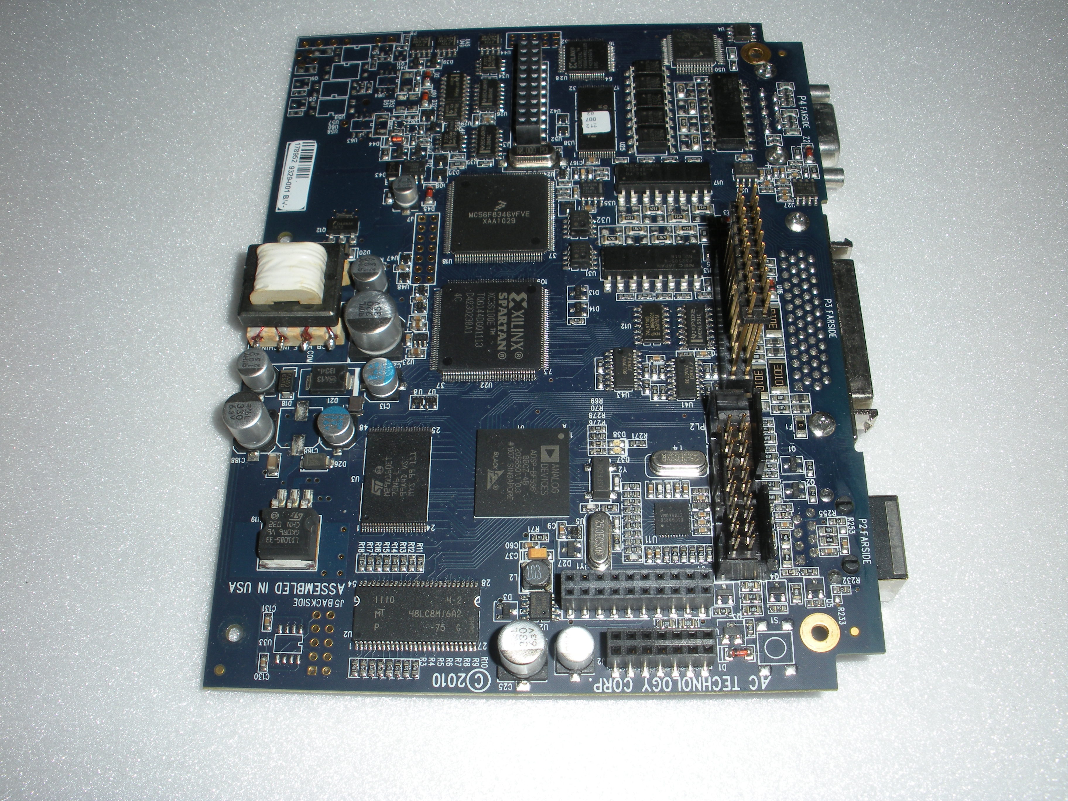

Шпиндель собрал, в ближайшее время испытаю.
Привод AMC настроить не удалось, решил ставить LENZE.
И здесь вначале казалось облом.
Есть два привода, один на 220 В с входом энкодера и на 380 В с входом резольвера, а двигатель с резольвером :pssdoff: .
Вскрыл который на 380 В, думал поставить удвоитель, и тут облом стоит один силовой модуль bsm15gp120 :thinking:
Разобрал второй :think: отлично, силовую и логические платы можно поменять местами. Поменял 8-) , перед включением спрятался в укрытие :headphones:
Включил :lamp_on: как ни странно дыма нет, привод включился :clap: , первый этап прошел. Подключил двигатель крутится :ura:
Новых фото с прикрученным двигателем нет, выложу старое.
