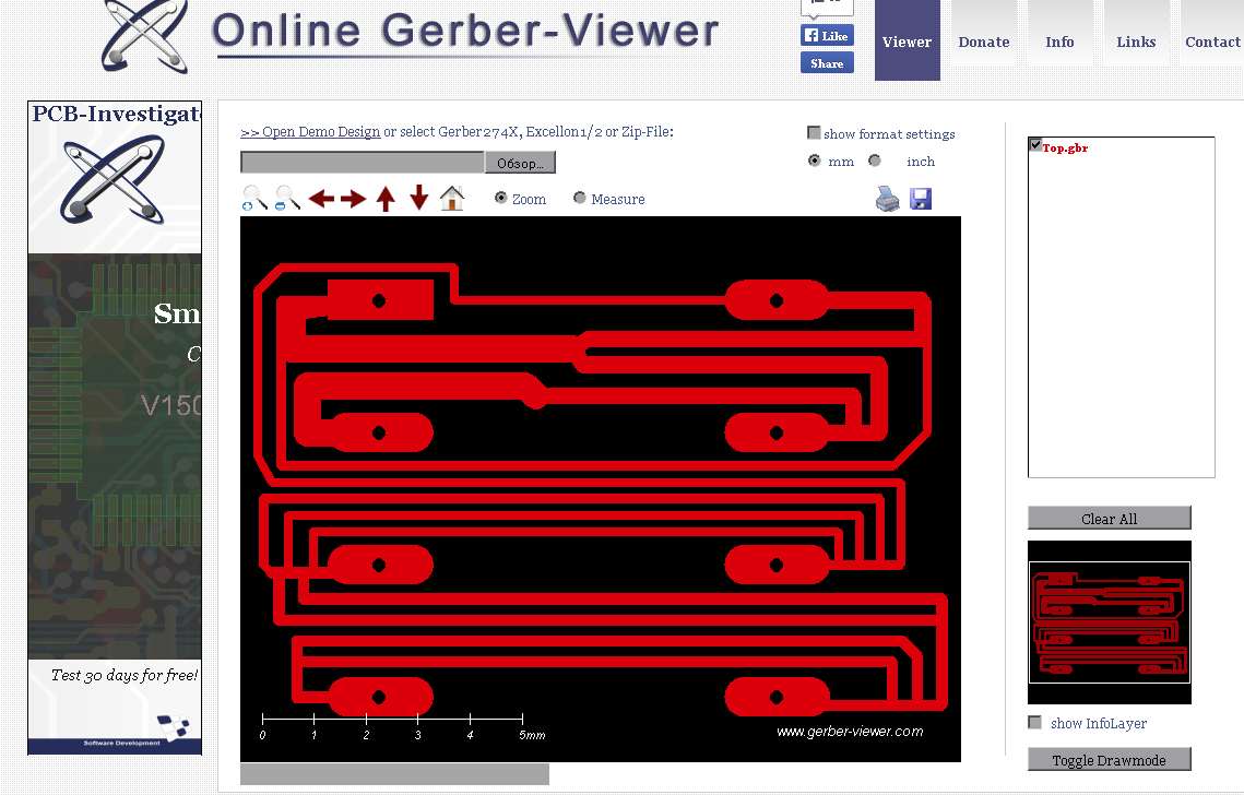

michael-yurov писал(а):Да считать то я умею. Только вот фото все никак не увижу.
не могу найти фото.только нашёл скриншот того что я делал(это я задавал вопрос по глюкуFlatCam на одном из форумов)

michael-yurov писал(а):Можно и фрезу побольше взять, чтобы гравером много раз не возюкать.
да, так и думаю, но всё равно не возьмёш же фрезу диаметром 2 мм, поэтому полюбому проходы дополнительные делать чтобы расширить расстояния там где можно.

novarobotix писал(а):кислотой не пользуюсь - вредная штука как для платы так и для моего здоровья.а перемычки у меня получаются когда просто паяю, хотя жало вроде тонкое, и понял что расстояния надо увеличить больше чем 1 мм.на каждой второй пайке сопли вешаются. меня раньше предупреждали об этой бяке и я на практике в этом убедился.
Надо просто меньше олова на жало брать, или вообще на жало не брать, а паять подовая олово с прутка по чуть чуть. Если Вы радиолюбитель, то должны априори обладать навыками пайки и лужения с минимальным количеством припоя. И хотя бы уметь пользоваться паяльным жиром, а канифоль это паза паза прошлый век т.к. в цифровой электронике её не используют. Почитайте как и чем паять на соответствующих ресурсах интернета.
