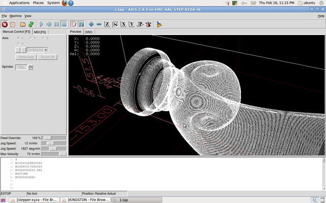

adif если бы не подсказал я бы еще неизвестно сколько времени убил бы. Я дум 4-х осевая это 4 оси в работе, логика разработчиков мне не понятна, ну и фиг с ними.
adif спасибо!, начну ковырять постпроцессор, он у меня к сожалению pmopt.
чтобы powermill воспринимал постпроцессоры opt нужна программа ductpost (свободно можно найти в интернете, если что пиши в личку, модератор наверное не разрешит размещать здесь проги) вот к этой программе коннектится powermill и уже используя постпроцессор opt делает файл NC. вот тебе постпроцессор
Adif4_2.txt
(22.77 КБ) 1397 скачиваний
txt переименовать в opt этот правильный, предыдущий что я скидывал с ошибочкой, извиняюсь :oops:
Вот изображения того что все работает:
powermill1.jpg (3654 просмотра) <a class='original' href='./download/file.php?id=4242&sid=0745c616cbf883e2cfbf9f5601722d86&mode=view' target=_blank>Загрузить оригинал (96.58 КБ)</a>
Screenshot.jpg (3654 просмотра) <a class='original' href='./download/file.php?id=4243&sid=0745c616cbf883e2cfbf9f5601722d86&mode=view' target=_blank>Загрузить оригинал (83.14 КБ)</a>
Конечно могут возникнуть некоторые нюансы, но главное есть куда двигаться. Удачи и ждем фото первых деталей.

Пост работает отлично, adif благодарности предела нет, с меня причитается. Пошел искать литературу по по ductpost, дабы ликвидировать безграмотность, хочется же понимать как оно работает.
Емс в эмуляторе траекторию строит правильно показывает все пути, правда пока вылетает сообщение joint 3 following error :wtf: (при поиске начала для оси А) и cannot home while shared home swith is closed (при поске начала для оси Z), после чего останавливается, что то в емс я не докрутил .

Ну и вот почти сделал детальку, точнее 50% от детали, какие то нехорошие люди электричество отрубили. Кстати это ножка из первого сообщения.
Стало многое понятно, нужно сильно оптимизировать траекторию, и вникать в ductpost.

Я так понял что это была построчная обработка с пошаговым поворотом детали. А как насчет непрерывного вращения детали со смещением инструмента вдоль оси вращения, так называемая спиральная траектория?
Если нужно оптимизировать траекторию то это уже проблема CAM программы (Powermill), ведь именно Powermill генерирует траекторию, переходы инструмента, врезание и выход, а ductpost уже интерпретирует эту траекторию под конкретный станок. Разные станки по разному читают G код, поэтому и нужны постпроцессоры вот пример из документации к ductpost:

Еще одна важная вещь которая зависит от ductpost или от других постпроцессоров это поддержка круговой интерполяции и интерпретации под конкретную модель станка, и еще от этого зависит размер NC файла. Но для нас, т.е. пользователей EMC2, это не особо имеет значение так как большие размеры файлов программа читает без проблем.

Сегодня пробовал вырезать балясину по круговой траектории, как на фото выше только в реальный размер, со смещением по x, почти спираль. Задание для станка состояло из 202549 строк (это еще только черновая), это о-о-о-чень много. Кстати немного подправил файл постпроцессора: rotary axis limits = ( -9999999999999999999 -9999999999999999999 9999999999999999999 0.01 1 ).
Действительно большие файлы емс читает, бес проблем.
Аdif подскажи, а этот постпроцессор с круговой интерполяциейц как? я сам пока не разобрался.
При составлении задания вся траектория была разбита на о-о-чень маленькие отрезки, сегодня попробую сгладить модель (в оригинале формат stl), и наверное формат модели нужно менять.
Я еще раз просмотрел постпроцессор, как бы он должен выдавать круговую интерполяцию, но вот Powermill дает траекторию маленькими отрезками, если увеличить допуск точности во вкладке траектории то можно увидеть что кусочки траектории стали больше. Все дело в Powermill и надо там ковырять. Где зарыта эта собака я еще не нашел, давно хотел но все руки не доходили, но думаю если мы вместе устроим мозговой штурм то найдем выход в этой ситуации, потому как мне тоже хотелось бы получить круговую интерполяцию при обработке балясин.

По моему переменная 26 в ductposte отвечает за круговую интерполяцию, методом тыка выяснил что вариантов значения 2 - 0 или 1. В повермиле пока тоже пришел к тому что в точности нужно уменьшит допуск, снизив 0,01 до 0,1 оптимизировал количество сток с 200000 до 54000 (примерные значения). Но в повермиле еще есть кнопка размещение точек траектории если выбрать вписывать дуги, то повермилл говорит что это только для пяти осевых (и что мне теперь пост под 5 осей переписывать?, зараза). Правда предлагает еще - по допуску сохраняя дуги, по допуску заменяя дуги, переразместить. Что значат эти параметры пока не выяснил, нужно в хелпе полазить. А вообще 4-х осевая в повермиле очень похожа на большой "костыль", вроде она есть, но пока такая бестолкова, попутно пытаюсь выяснить что еще есть в спруткаме, но блин тяжко с одной логики на другую прыгать, там у меня результаты пока печальные, но что то уже вырисовывается. Буду дальше ковыряться может чего и получиться.
p.s. Вот кажется что ductpost должен еще что то содержать помимо 26 переменной, как то оно шибко прозаично получается, типа вкл. и выкл.
И еще, сглаживание модели и перевод ее в формат повермила (не помню как называется), состоит из плоскостей и кривых, ровным счетом ничего не дал.

aftaev писал(а):АртКам такое умеет обрабатывать :)
Умеет, но я пока не постиг по какому принципу там указывается диаметр цилиндра на который должна накручиваться развертка модели, чуть больше рельеф скосило, меньше вообще не разобрать что получается, я пока не разобрался как он это делает.
Re: Станок из дсп с поворотной осью.
Запускал станок с ротацией (поворотная ось). Там рисуется в плоскости рельеф, потом командой "скручивается в трубочку" для вереикации, а при вводе УП выбирется Ось X -> A
Арткам спросит диаметр заготовкии сам переведет ось Х в круговую. Кому запускал у них даже ось Х настроенабыла не углы(поворотня) а как обычная ось.
vladimir74
Сообщения: 537
Зарегистрирован: 25 май 2011, 14:14
Репутация: 19
Откуда: Магнитогорск
Сообщение vladimir74 »
aftaev писал(а):Запускал станок с ротацией (поворотная ось). Там рисуется в плоскости рельеф, потом командой "скручивается в трубочку" для вереикации, а при вводе УП выбирется Ось X -> A
А, это диаметр заготовки, они понаписали что то диаметр на который будет растянут рельеф по чего то, чего-то. .... Буду пробовать обязательно, но есть задачи где арткам не уместен, например - шика на заходные столбы, арткам оставит верхнюю часть шишки не обработанной.
vladimir74 писал(а):А, это диаметр заготовки, они понаписали что то диаметр на который будет растянут рельеф по чего то, чего-то. ....
Вот на картинке есть твоя балясина. У нее самый высокий рельеф = 100мм. Вот от него высчитываешь длину окружности 2ПиR.
У меня нет АртКама яб в примерх показал. Если есть Арткам попробуй и поймешь.
Я не в восторге от АртКама, но знакомые умудряются на нем вырезать голову быка например за 2-3 установа. Главное с базами оределиться.

в ductpost нарыл:
circle output Целый массив из 4 элементов, управляет выводом круговой интерполяции.
1 - 1 = вывод окружности, (integer 26 =)
1 - 0 = нет вывода окружности (integer 26 =)
2 - 0 = предварительный вывод параметров (integer 20 =)
2 - 1 = вывод с перемещением по XY (integer 20 =)
2 - 3 = вывод только перемещений (integer 20 =)
3 - разбиение окружности на квадранты, 1 - разбивать (integer 27 =)
4 - 1 в приращениях / 0 - в абсолютных координатах.
в постпроцессоре такого параметра найти не могу, может кто знает где он должен быть определен?
и еще
define block move circle
N ; G1 ; G2 ; G3 ; X ; Y ; Z ; I ; J ; K ; F ; D
end define
define block move linear
N ; G1 ; G2 ; G3 ; G5 ; X ; Y ; Z ; A ; T ; S ; F
N ; G6 ; H
M1 ; M2
end define
в блоке определения движения по кругу отсутствует ось А в то время как движение по прямой ось А присутствует. По логике, может добавить ось А в Блок движения по кругу?
Скиньте у кого есть правильный G код примера круговой интерполяции.
