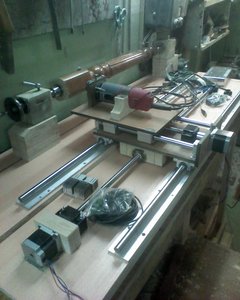

Всем здравствуйте.
Собрал из дсп (и всего что было под рукой) небольшой токарный, 2 оси + 1 поворотная.
Цель этого всего - разобраться с конфигурацией LinuxCNC под подобные задачи.
Пока видел только на картинках этого форума интерфейс аксис с осью вращения, как это сделать пока не представляю.
Вот думаю настроить как 3-х осевой и одну ось в hall файле подправить под ось вращения:
перепишу ост Z:
ANGULAR_UNITS = grad
TYPE = ANGULAR
WRAPPED_ROTARY = 1
MIN_LIMIT = -100000 (кажется тут я заблуждаюсь)
MAX_LIMIT = 100000
VOLATILE_HOME = 0 (наверное выставлять ее смысла нет.)
Что я еще пропустил?
В каком CAM-е люди под подобные станки код формируют? я пока остановился на SprutCam, пока не понял как постпроцессор в нем редактировать, думаю его поизучать, для моделирования у меня отдельный софт.
Заранее спасибо за подсказки!

vladimir74 писал(а):WRAPPED_ROTARY = 1
а зачем тебе WRAPPED_ROTARY для такой работы?
здесь я писал что он делает, правда в градусах
Re: Станок из дсп с поворотной осью.
Что стоит на "шпинделе"? И что мы хотим получить, просто токарник или фрезер 2D + повортная ось?
Для простых моделей хватит простых САМ, но если захочешь делать резные ножки, нужна хорошая CAD/CAM, мне кажется artcam должен с этим справиться.

Спасибо вроде понял.
Nick писал(а):Что стоит на "шпинделе"? И что мы хотим получить, просто токарник или фрезер 2D + повортная ось?
Ну делать изделия на нем чисто технически сложно, но попробовать уж точно попробую, и обязательно со сложным рисунком.
NightV писал(а):а что с "axis scale"? как шкала высчитывается? я пробовал 360, получил чтото странное :)
Это я вообще без понятия.
aftaev писал(а):А станок что сразу лакирует деталь :) Что она так блЯстит
Ну тут станок такой: две руки, нормальный токарник, немного шлифовки и компрессор.
Детальку поставил для наглядности.
Все пошел подключать linuxCNC к этому делу.

Нифига...
Подключил станок к компу как 3-х осевой. Пока на виртуальной машине переписал параметры 3-й оси как в первом сообщении и ничего, движение по радиусу не отображается, вообще ничего не изменилось.
Что еще нужно исправить что бы одна ось работала в градусах и соответственно вела себя при отрисовке в аксис?

Нужно переписать параметр Geometry в разделе Display чтобы было что-то вроде AXY

А на виртуалке он у тебя в режиме симулятора запускается?
Геометрия определяет порядок применения осей при отрисовке траектории. На первое место нужно поставить поворотную ось.
