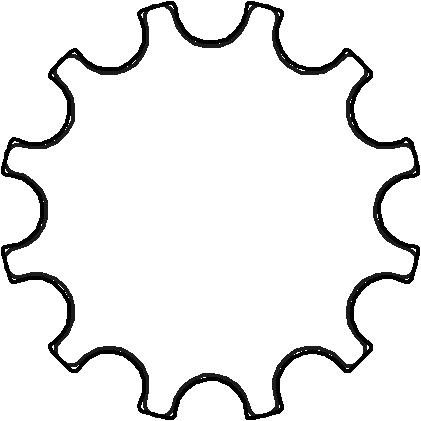

Вот еще на 12 зубов "накрапал"
шкив 12 зубьев..jpg (12774 просмотра) <a class='original' href='./download/file.php?id=43608&mode=view' target=_blank>Загрузить оригинал (27.41 КБ)</a>
шкив 12 зубьев.rar
(11.05 КБ) 922 скачивания

всё сходится =) спасибо вам! =) а то шкивы под заказ везде где не спросил, доставка 6 недель. совсем с ума сошли. я из Китая пешком успею принести блин =) Не говоря уже о том что выпилю за 20 минут =)

Хотя у автаева в чертежах указанный вами радиус 1.6 стоит 1.5
Re: Зубчатые шкивы. Расчет, изготовление.
Razer писал(а):Хотя у автаева в чертежах указанный вами радиус 1.6 стоит 1.5
У Афтаева Казахский радиус :)

Сообщение konyshevk »
Сравнение моего "ручного" шкива и Афтаева "машинный"(наружний контур) - машинный плотнее , там радиуса 1.5 заложены а я 1.6 закладываю что-бы не "закусывало"
Сравнение..jpg (12766 просмотров) <a class='original' href='./download/file.php?id=43612&mode=view' target=_blank>Загрузить оригинал (17.7 КБ)</a>
