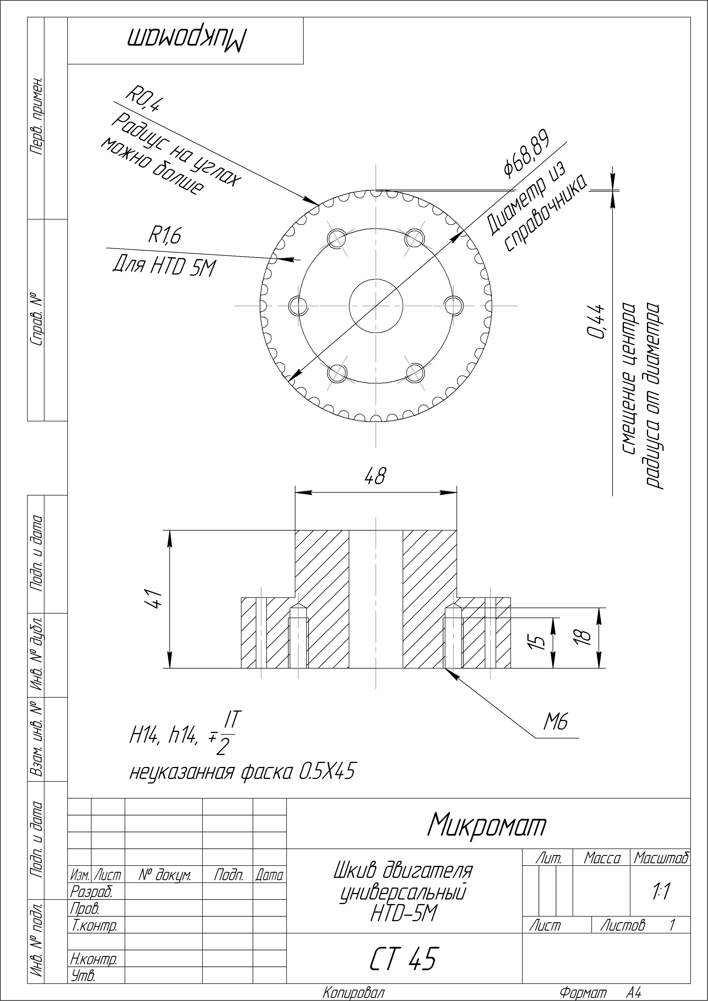

Подскажите пожалуйста - может кто сгенерировать dwg шкива под ремень с зубом 5М (простой круглый зуб с шагом 5мм, чертёж ремня: http://www.purelogic.ru/files/downloads ... 15-425.pdf )
нужны три шкива - 12, 14, 26 зубов.

Может лучше обьяснить как нарисовать
На чертеже расписал кратенько , таким способом делал от 25 до 60 зубьев
Шкив двигателя _ Микромат.jpg (12836 просмотров) <a class='original' href='./download/file.php?id=43604&mode=view' target=_blank>Загрузить оригинал (576.79 КБ)</a>

konyshevk писал(а):На чертеже расписал кратенько , таким способом делал от 25 до 60 зубьев
Радиуса и смещение от наружнего диаметра одинаковое для всех размеров шкивов этого типа (HTD-5M)
меняется наружний диаметр и количество зубьев (копирование по кругу)

Хотя у автаева в чертежах указанный вами радиус 1.6 стоит 1.5
Re: Зубчатые шкивы. Расчет, изготовление.
Razer писал(а):Хотя у автаева в чертежах указанный вами радиус 1.6 стоит 1.5
У Афтаева Казахский радиус :)

Сравнение моего "ручного" шкива и Афтаева "машинный"(наружний контур) - машинный плотнее , там радиуса 1.5 заложены а я 1.6 закладываю что-бы не "закусывало"
