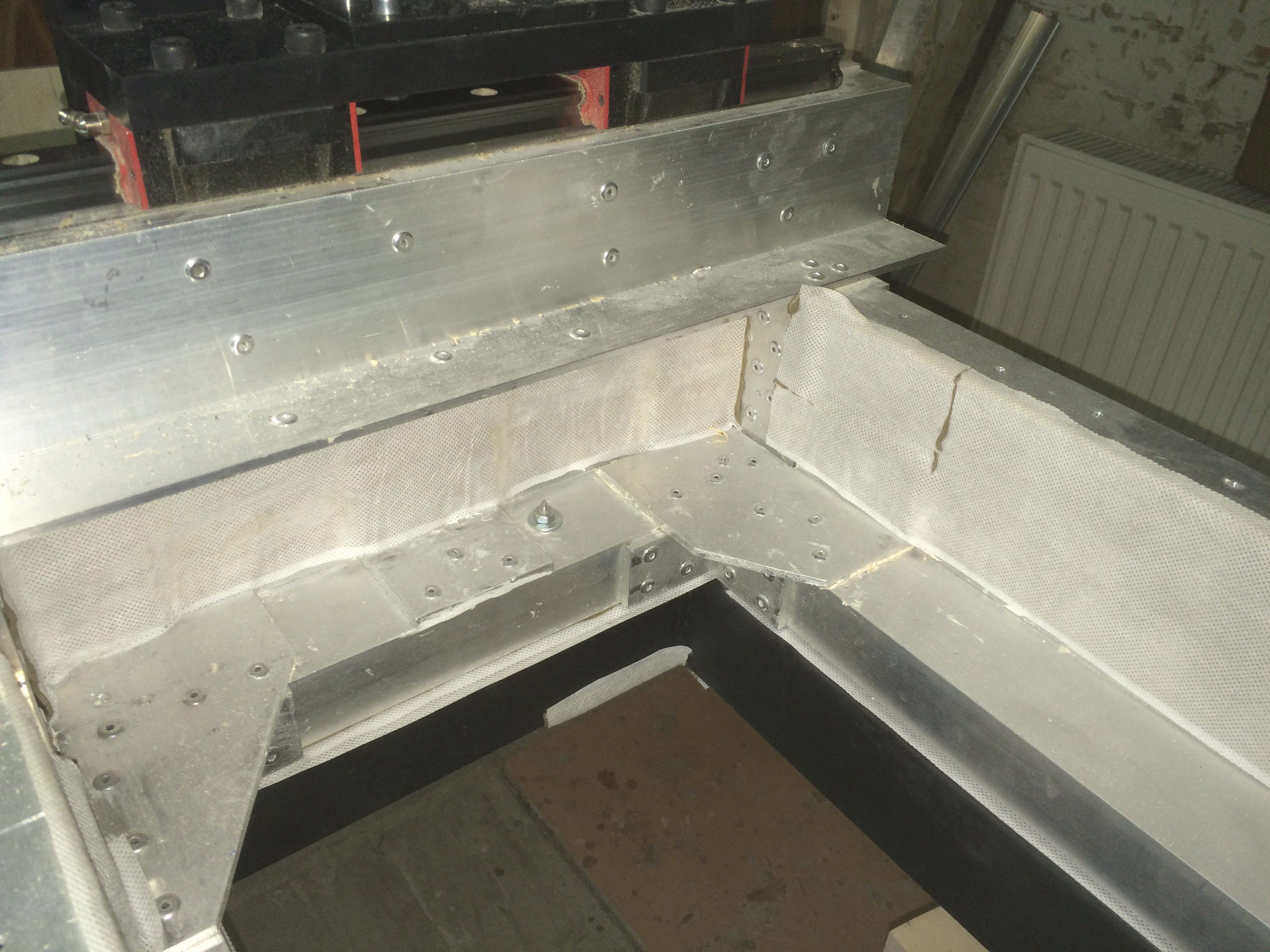

Надеюсь завершил эксперимент в выборе материалов понижающих резонанс, НАДЕЮСЬ. Дурная голова ногам покоя не дает :) ради двух новых образцов отмахал 220 км. Зато есть результат.
И так по порядку: объем профиля 0,350, полиуретана залито 150 гр., силиконов по 100 гр., " шумка" 110 гр. Резонанс лучше гасят: вспененный силикон, силикон 40 ( не было шор 20 результат был бы лучше), полиуретан 40 и обклеечный материал Герлен Д.
Работать легко с Герленом и полиуретаном. Самый дешевый материал: Герлен, силиконы, полиуретан.
Теперь буду думать, какой материал использовать :thinking:

что-то я подозреваю, что я был прав :)
Сообщения: 21923
Re: "КЛЕПА" 750-1500-150 по дереву
Askov писал(а):Резонанс лучше гасят: вспененный силикон, силикон 40
Я так понимаю, что массса и того и другого силикона была примерно одинакова?.. :)

mhael писал(а):Может меня камнями закидают, но как на счет силикона?
mhael, ты оказался прав, зачет :D
UAVpilot писал(а): Я так понимаю, что массса и того и другого силикона была примерно одинакова?.. :)
Удельный вес силиконов одинаковый, и массы силиконов в профиле примерно равные.
Пока проклеил раму с внутренней стороны Герленом, звук намного стал приятней, но дребезжащий звук в начале и в конце движения остался.
