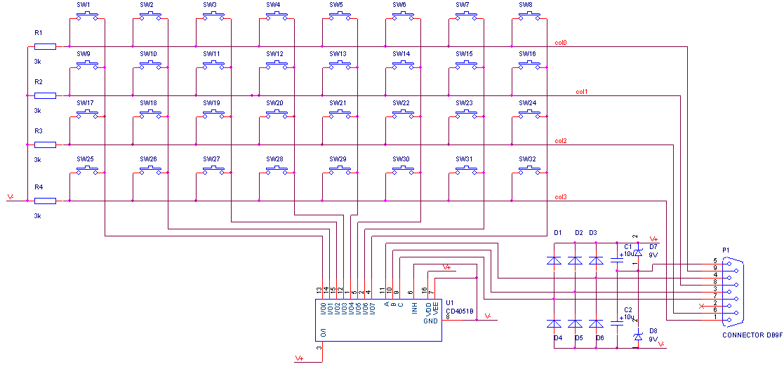

Еще одна клавиатура. Аж до 32 кнопок.
comkbd32.PNG (6604 просмотра) <a class='original' href='./download/file.php?id=43380&sid=e99cddfcc49d6073955b9fe4cbc08217&mode=view' target=_blank>Загрузить оригинал (26.5 КБ)</a>
Кнопки организованы в матрицу 8 на 4. Чтобы всё это хозяйство сканировать, нужно 8 выходов, а у COM-порта их только три. Поэтому поступим так. Средствами hal свернем сканирующий код в двоичный, а потом раскодируем его обратно аппаратным дешифратором.
В качестве дешифратора возьмем мультиплексор CD4051 (наш аналог - КР1561КП2). Эта микросхема удобна следующим:
- во-первых, коммутируемые сигналы проходят непосредственно со входа на выход и обратно через аналоговые КМОП-ключи. Это позволяет использовать микросхему не только как цифровой и аналоговый мультиплексор 8 сигналов на один выход, но и как дешифратор 3-битного двоичного кода в код "один из восьми".
- во-вторых, напряжение питания этой серии и амплитуда входных/выходных может достигать 20 вольт, что позволяет непосредственно работать с уровнями сигналов RS232 (-10..+10В).
- в третьих, ток потребления очень мал, что дает возможность организовать питание от сигналов порта. Цепь питания организована состоит из диодов D1..D6, конденсаторов С1 и C2, а также стабилитронов D7 и D8, ограничивающих напряжение до 18В. Токоограничивающих резисторов нет, поскольку они полагаются передатчикам порта по стандарту RS232.

Шифратор "8-в-3" организован на трех 4-входовых элементах ИЛИ. В качестве таковых используются универсальные компоненты logic http://www.linuxcnc.org/docs/html/man/man9/logic.9.html
в режиме OR.
Чтобы убедиться в работоспособности, собрал на макетке.
P1012722_cr.jpg (6604 просмотра) <a class='original' href='./download/file.php?id=43387&sid=e99cddfcc49d6073955b9fe4cbc08217&mode=view' target=_blank>Загрузить оригинал (321.57 КБ)</a>

P1012724_cr.png (6604 просмотра) <a class='original' href='./download/file.php?id=43386&sid=e99cddfcc49d6073955b9fe4cbc08217&mode=view' target=_blank>Загрузить оригинал (865.18 КБ)</a>
Если нужно использовать какие-то входы или выходы порта для других целей, количество кнопок придется сократить. Так, для пульта со штурвалом два входа порта "монопольно" отводим под энкодер, и количество кнопок сократится до 8 * 2 = 16. Что, в общем-то, тоже неплохо :)
Ну и напомню, чтобы допустимое количество одновременно замкнутых контактов было больше двух, придется последовательно с каждым из них включить по диоду, как на предыдущих схемах.

Схемку с энкодером (штурвалом) и 16 кнопками не нарисуете?
Re: COM-порт: клавиатура и другие "антикризисные" решения.
solanto писал(а):Схемку с энкодером (штурвалом) и 16 кнопками не нарисуете?
А что там рисовать? Выкидываем два нижних ряда кнопок, на освободившиеся входы порта цепляем штурвал через схему согласования уровней, как
вот здесь и практически всё.

Вот набросал схемку пульта который буду делать.
пульт.jpg (6557 просмотров) <a class='original' href='./download/file.php?id=43409&sid=e99cddfcc49d6073955b9fe4cbc08217&mode=view' target=_blank>Загрузить оригинал (340.5 КБ)</a>

Сергей Саныч писал(а):я пошел по второму пути, поскольку под рукой не было гибкого кабеля на 11 проводов, зато была платка для одного устройства, где имелась разводка под необходимую схему
Выход у этой схемы 5В, GND, +9В и -9В?
solanto писал(а):Выход у этой схемы 5В, GND, +9В и -9В?
Да.
solanto
Сообщения: 945
Репутация: 94
Сообщение solanto »
Тогда я думаю в последней схеме, что Вы привадили можно убрать диодный мост и стабилитроны и запитать всю схемку от отдельного преобразователя.
solanto писал(а):можно убрать диодный мост и стабилитроны и запитать всю схемку от отдельного преобразователя.
В принципе, можно, но есть нюанс - напряжения на входах 4051 не должны выходить за пределы напряжений питания больше, чем на 0,5В. Поэтому, если совсем уж "по честному" делать, диоды надо брать Шоттки, у них падение меньше. Либо ставить на входы делители.
Можно, наоборот, запитать преобразователь уровней от того же моста, но надо какую-нибудь другую схему вместо CD1488 - она довольно-таки прожорливая, порт может ее не потянуть.
Кстати, я не понял, зачем на схеме выходы незадействованных элементов CD1488 соединены со входами? У нее входы можно оставлять в обрыве, либо на общий (GND) посадить.

Сергей Саныч писал(а):Кстати, я не понял, зачем на схеме выходы незадействованных элементов CD1488 соединены со входами?
Я хотел таким образом минимизировать шумы в СD1488 из-за наводок на эти самые свободные входы/выходы. но если можно кинуть все свободные входы-выходы на землю, то я так и сделаю.
Сергей Саныч писал(а):она довольно-таки прожорливая, порт может ее не потянуть.
Я наоборот хочу запитать не от порта а от другого источника. Ведь для шатла итак надо отдельное питание тянуть, так почему же не запитать заодно от отдельного источника и бое эти МС?
