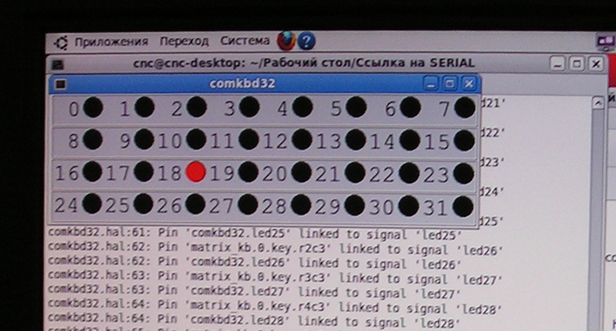

Еще одна клавиатура. Аж до 32 кнопок.
comkbd32.PNG (7028 просмотров) <a class='original' href='./download/file.php?id=43380&sid=61565e13f7877ad1f01f2b07b5c10184&mode=view' target=_blank>Загрузить оригинал (26.5 КБ)</a>
Кнопки организованы в матрицу 8 на 4. Чтобы всё это хозяйство сканировать, нужно 8 выходов, а у COM-порта их только три. Поэтому поступим так. Средствами hal свернем сканирующий код в двоичный, а потом раскодируем его обратно аппаратным дешифратором.
В качестве дешифратора возьмем мультиплексор CD4051 (наш аналог - КР1561КП2). Эта микросхема удобна следующим:
- во-первых, коммутируемые сигналы проходят непосредственно со входа на выход и обратно через аналоговые КМОП-ключи. Это позволяет использовать микросхему не только как цифровой и аналоговый мультиплексор 8 сигналов на один выход, но и как дешифратор 3-битного двоичного кода в код "один из восьми".
- во-вторых, напряжение питания этой серии и амплитуда входных/выходных может достигать 20 вольт, что позволяет непосредственно работать с уровнями сигналов RS232 (-10..+10В).
- в третьих, ток потребления очень мал, что дает возможность организовать питание от сигналов порта. Цепь питания организована состоит из диодов D1..D6, конденсаторов С1 и C2, а также стабилитронов D7 и D8, ограничивающих напряжение до 18В. Токоограничивающих резисторов нет, поскольку они полагаются передатчикам порта по стандарту RS232.

Шифратор "8-в-3" организован на трех 4-входовых элементах ИЛИ. В качестве таковых используются универсальные компоненты logic http://www.linuxcnc.org/docs/html/man/man9/logic.9.html
в режиме OR.
Чтобы убедиться в работоспособности, собрал на макетке.
P1012722_cr.jpg (7028 просмотров) <a class='original' href='./download/file.php?id=43387&sid=61565e13f7877ad1f01f2b07b5c10184&mode=view' target=_blank>Загрузить оригинал (321.57 КБ)</a>

P1012724_cr.png (7028 просмотров) <a class='original' href='./download/file.php?id=43386&sid=61565e13f7877ad1f01f2b07b5c10184&mode=view' target=_blank>Загрузить оригинал (865.18 КБ)</a>
Если нужно использовать какие-то входы или выходы порта для других целей, количество кнопок придется сократить. Так, для пульта со штурвалом два входа порта "монопольно" отводим под энкодер, и количество кнопок сократится до 8 * 2 = 16. Что, в общем-то, тоже неплохо :)
Ну и напомню, чтобы допустимое количество одновременно замкнутых контактов было больше двух, придется последовательно с каждым из них включить по диоду, как на предыдущих схемах.
