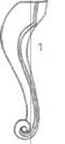

Интересно а зачем разворачивать модель?
Блин аж страшно подумать чем прийдется заниматься, нужно взять 3д модель и поделить ее на 200-400 частей по радиусу, потом развернуть это вдоль линии.
И как вы себе представляете эту развертку? А если это ножка кабриоль
image179 copy.jpg (2048 просмотров) <a class='original' href='./download/file.php?id=4237&sid=651fd25de93125f5a76cf6f62f7476da&mode=view' target=_blank>Загрузить оригинал (31.61 КБ)</a>
и там верх и низ на оси а середина смещена аж за ось, тогда где радиус по которому разворачивать?

Re: Станок из дсп с поворотной осью.
Сообщение vladimir74 »
adif писал(а):Интересно а зачем разворачивать модель?
Ну ничего страшного не вижу, если поделить например на 200 частей то просто в данном случае одна фреза должна опуститься в некоторых места на отрицательные величины, плюс получаться пустоты похожие на синусоиду, но это тоже не страшно так как в данных местах фреза опуститься до 0. Радиус по максимально высокой точке, после разворота. Рассчитать не сложно, но реализовывать вручную эти разрезы и повороты, то с эти ж*па полная. Если есть 3d моделька этой ножки или чертежик могу потренироваться на ней результаты выложу, пока на балясине пытаюсь такой фигней заниматься.
Лучше посоветуйте в какой программе уп сделать для 2+1
И я не говорю что так нужно делать, я просто не представляю как еще это можно сделать.
Не понимаю зачем так извращаться с развертками и всем остальным. Я так понял что Вам надо обрабатывать тела вращения. Значит сначала возьмите и обработайте деталь с четырех сторон последовательно, т.е. сначала обработали с одной стороны, повернули на 90 и опять обработали, опять поворот на 90 и т.д. Потом после чернового снятия металла запускаете четырехосевую чистовую обработку (в Powermill ботинок нарисован) и делаете чистовую вращая заготовку и перемещая инструмент по двум осям. Если вас смущает то что у вас только 2 оси и одна вращающаяся, ну и что тут такого, при чистовой четырехосевой все равно используется 2 оси и одна вращающаяся. Все это можно без проблем реализовать в Powermill и никаких разверток не надо!
