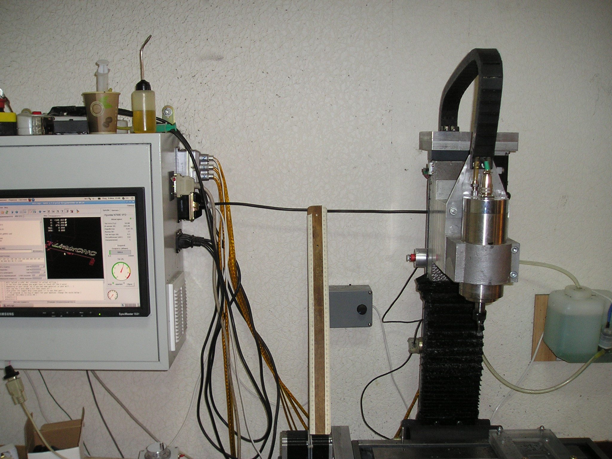

Регулярно на форуме в рамках борьбы со всякими помехами рекомендуют повесить на провод, эти помехи излучающий, ферритовый фильтр. Который, будто бы должен резко снизить излучение помех в окружающее пространство.
мне взбрело в голову проверить - а так ли это?
Как говорил Михаил наш Фарадей: "опыт должен получаться всегда!". Поэтому был выбран следующий набор экспериментального оборудования:
- станок с китайским мотор-шпинделем 1,5кВт
P1012708.JPG (39066 просмотров) <a class='original' href='./download/file.php?id=42772&mode=view' target=_blank>Загрузить оригинал (652.19 КБ)</a>
- с корейским частотником, который, собственно, и будет излучать помехи, а мы с ними бороться.
частотник.jpg (39066 просмотров) <a class='original' href='./download/file.php?id=42778&mode=view' target=_blank>Загрузить оригинал (284.83 КБ)</a>
Для удобства и наглядности кабель идущий от частотника к шпинделю натянут и к нему приставлена линейка. Деревянная, чтоб не вносить искажения в картину поля. По расстоянию от кабеля, на котором срабатывает индикатор, будем судить о напряженности поля.

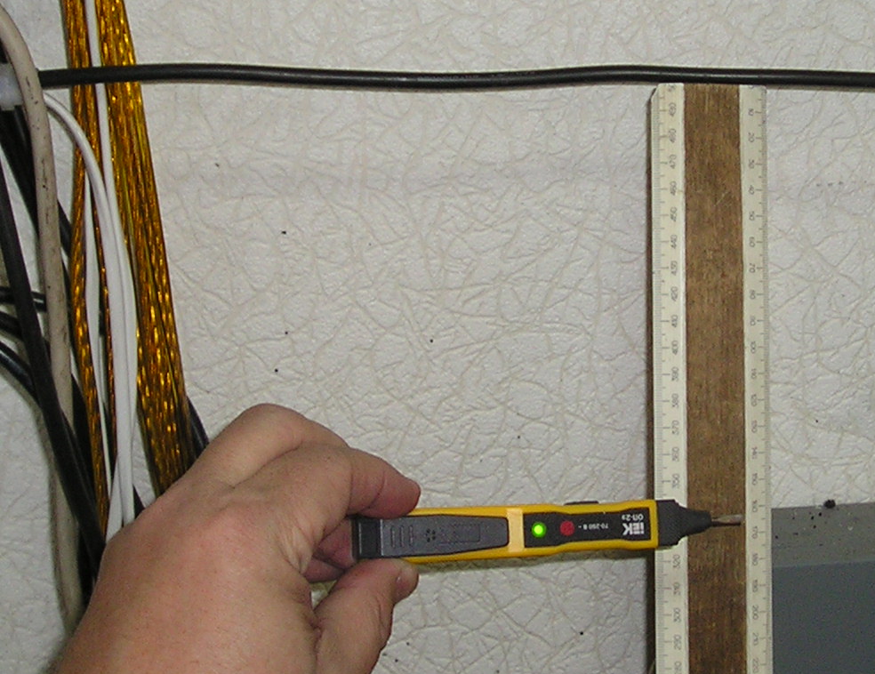

Контрольный замер: питания станка включено, шпиндель выключен.
выключен.jpg (39066 просмотров) <a class='original' href='./download/file.php?id=42780&mode=view' target=_blank>Загрузить оригинал (234.8 КБ)</a>
Индикатор не светится, даже вплотную к кабелю.
Включаем шпиндель. Индикатор загорается и начинает верещать, как счетчик Гейгера в реакторе :)
По линейке определяем расстояние, на котором происходит срабатывание. Где-то 160-170 мм от кабеля.
без фильтра.jpg (39066 просмотров) <a class='original' href='./download/file.php?id=42773&mode=view' target=_blank>Загрузить оригинал (185.23 КБ)</a>
Вешаем на кабель фильтры. Сразу три. Замеряем.
с фильтром.jpg (39066 просмотров) <a class='original' href='./download/file.php?id=42776&mode=view' target=_blank>Загрузить оригинал (204.62 КБ)</a>
Расстояние, на котором срабатывает наш индикатор, практически не изменилось.
Вопрос: что реально дают эти фильтры?
Конечно, можно сказать, что эксперимент не корректен, что нужны специальные стенды за много тысяч нерублей, экранированная камера с клеткой уже упоминавшегося Фарадея. Но.
Ведь мы смотрим работу в реальных условиях. И разным датчикам и прочим слаботочным чувствительным устройствам как-то без разницы, как изменился спектр помех с точки зрения прецизионного анализатора поля.

Да, эксперимент не корректен. Эти фильры давят ВЧ помехи - от сотен килогерц и выше. А твой индикатор скорее всего реагирует не на звуковые частоты, а на 50-100 Гц, максимум до 400 Гц.
То, на что реагирует твой пробник можно задавить разве что нормальным дросселем.

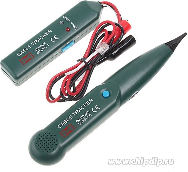

На звуковые частоты (до ~3000 Гц) реагирует кабельный пробник, у которого в комплекте есть тон-генератор. Вот такой:
DOC000328226.jpg (39053 просмотра) <a class='original' href='./download/file.php?id=42783&mode=view' target=_blank>Загрузить оригинал (54.56 КБ)</a>
Но и он тут не помощник.

А помеха это вроде как не напряженность поля, вот если к этому индикатору прицепить осциллограф и проконтролировать не уровень магнитного поля, а сигнал, вот тогда наверное и можно увидеть помеху или не увидеть.

На 50 Гц пробник реагирует на расстоянии в несколько мм от сетевого провода. Это если к сети ничего помехогенерирующего не подключено.
На поле вокруг энергосберегающей лампы - реакция от 150 мм :thinking:

Давят высокочастотные составляющие сигнала. Как уже написали - от сотен килогерц :) Индикатор просто не сможет показать результат работы этих фильтров, так что экспериммент совершенно бессмыселен :)
