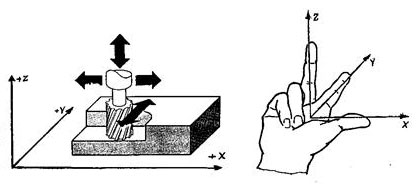

Силвер писал(а):Верно?
Да!
Элементарно все координаты можно определить по-трем пальцам правой руки
Сообщения: 9583
Re: фрезер по стали.
Для примера:
image047.jpg (3084 просмотра) <a class='original' href='./download/file.php?id=42474&mode=view' target=_blank>Загрузить оригинал (14.32 КБ)</a>
Применение правила правой руки для определения координатной системы вертикально-фрезерного станка
Сообщение Coffeein »
Да, я спутал оси. Не правильное представленние осей. Сейчас стало все на свое место. Есть еще какие то подводные камни?
