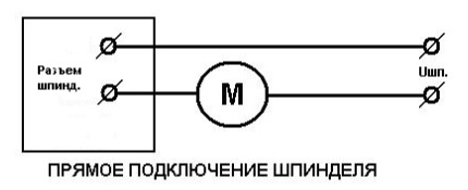

Здравствуйте!
Нужна помощь в подключении аппарата воздушно-плазменной резки CUT-40 WMaster
и красной платы TB6560-3v2. Станок работает, ездит и отрабатывает УП. Вся загвоздка в правильном подключении плазмы.
В инструкции к контроллеру нашел схему подключения через реле.
Подкл через реле.jpg (3136 просмотров) <a class='original' href='./download/file.php?id=42471&sid=38f63c0154866a987552de99d4f36c46&mode=view' target=_blank>Загрузить оригинал (23.46 КБ)</a>
. На правильном ли я пути? Через реле ли мне нужно подключение? Или же прямое подключение?
прям подкл.jpg (3136 просмотров) <a class='original' href='./download/file.php?id=42479&sid=38f63c0154866a987552de99d4f36c46&mode=view' target=_blank>Загрузить оригинал (16.76 КБ)</a>
