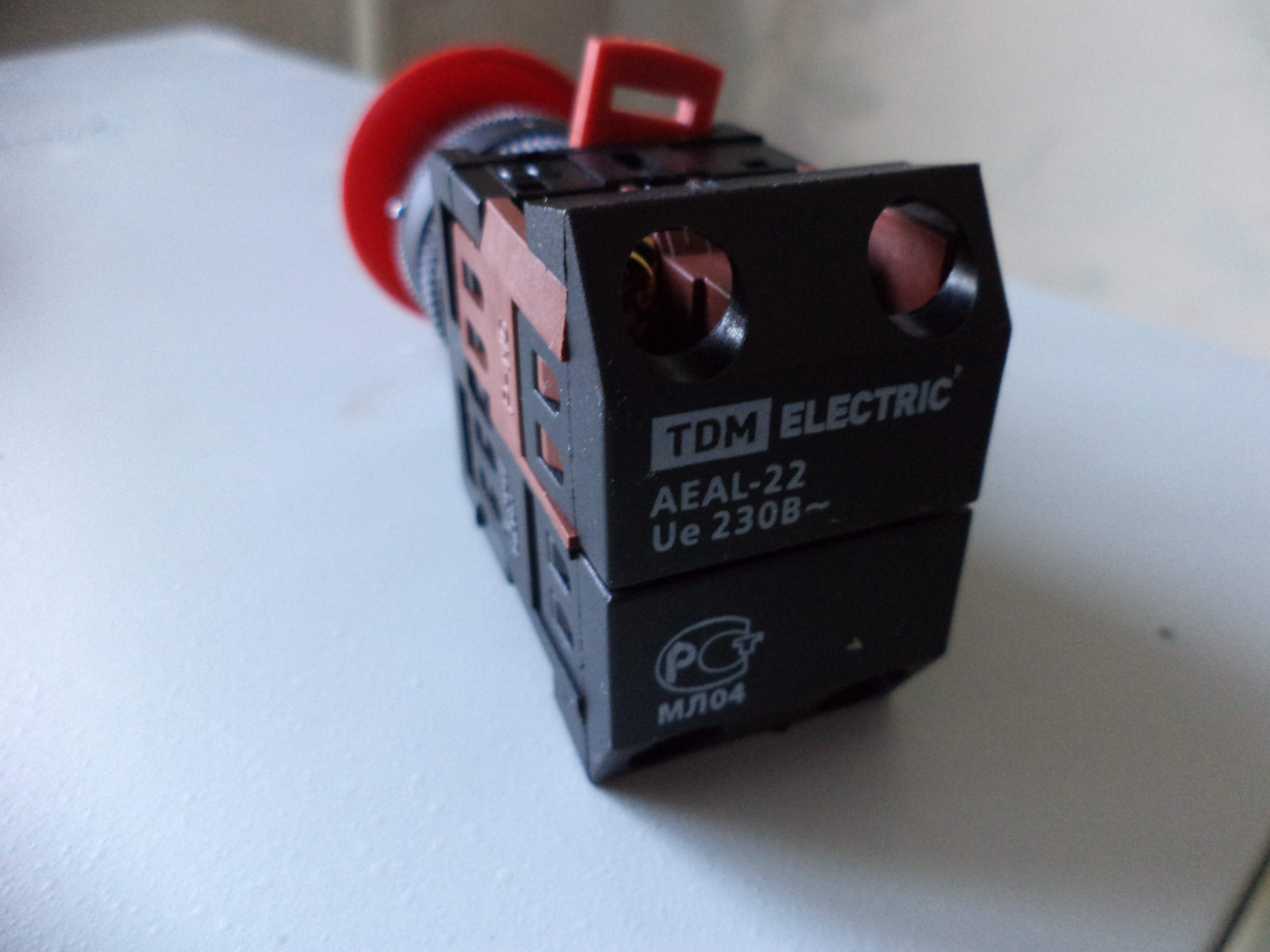

Сообщение colosimo »
Преобрел вот такую вот кнопочку...
Повертел ей и совсем не понял как ее привязать к плате. Прошу помощи.

Сообщения: 13713
Re: Строим фанерный станок
Естоп через плату это не естоп. Должна вырубать силовую часть нафиг а плате только сообщать об этом факте.

frezeryga писал(а):Естоп через плату это не естоп. Должна вырубать силовую часть нафиг а плате только сообщать об этом факте.
и каким образом это организовать? ... у меня есть вон выключатель, все вырубит) притом он и плату вырубит)
Путь от фанерного станка к Вектронику А2 http://www.cnc-club.ru/forum/viewtopic.php?f=3&t=6323
Сообщения: 13713
Поставить магнитный контактор на силовую часть. Выключатель недело на общее питание нужен нормальный рубильник.
Сообщения: 13713
Либо использовать такую кнопку. В ней внутри контактор стоит.

rean32
Сообщения: 443
Репутация: 84
Сообщение rean32 »
Можно через релюшку сделать. Нажимаем кнопку ПУСК - подается питание на реле, оно удерживает контакты после отпускания кнопки ПУСК. При нажатии ЕСТОП - размыкается цепь реле, реле отключает общее питание. Вторая контактная группа реле связана с платой, чтоб сказать компу о том, что кнопка нажата. Если реле с одной контактной группой, то плату можно через оптрончик привязать.
Схема (2147 просмотров) <a class='original' href='./download/file.php?id=42738&mode=view' target=_blank>Загрузить оригинал (65.77 КБ)</a>
