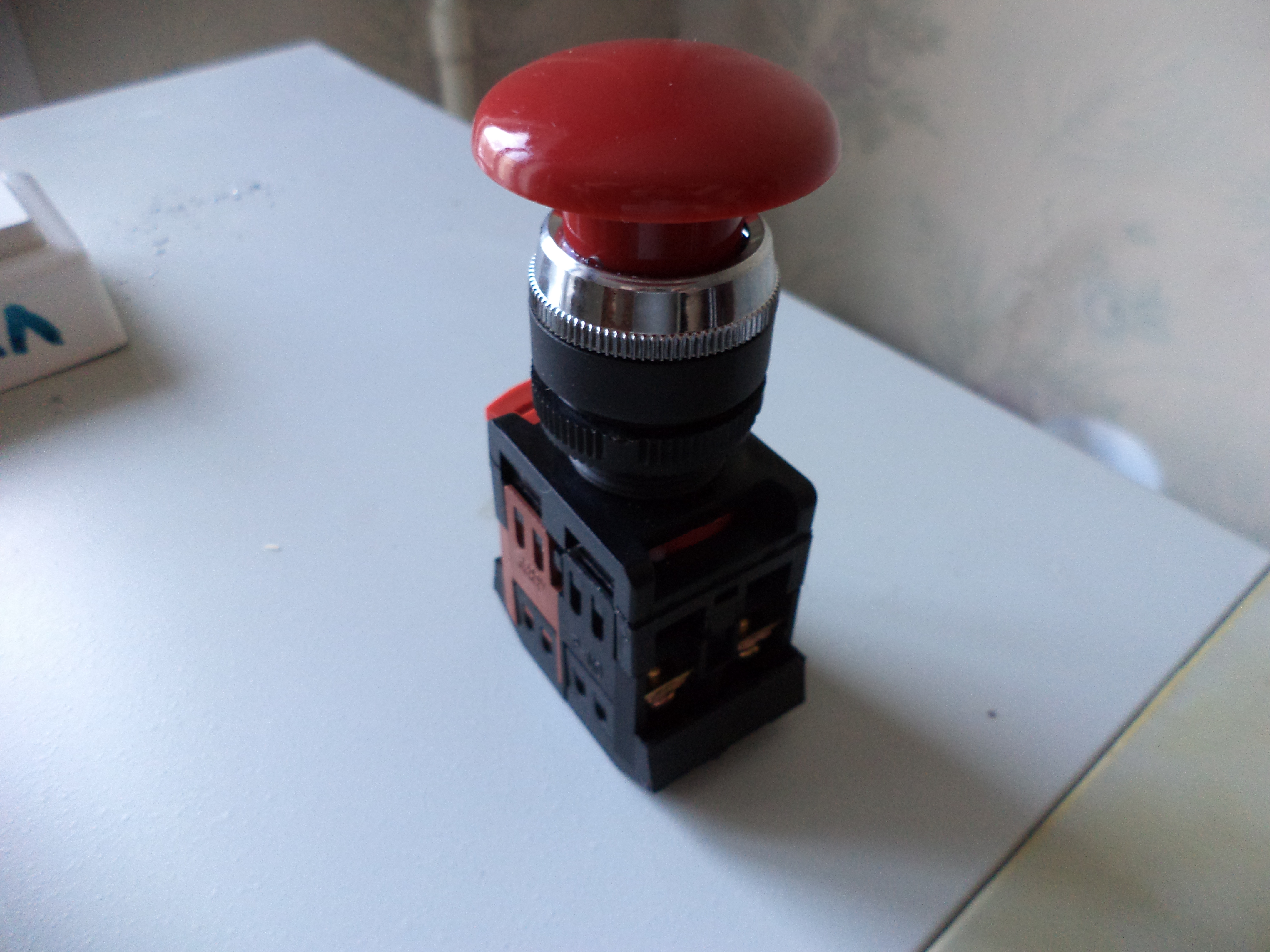

Преобрел вот такую вот кнопочку...
Повертел ей и совсем не понял как ее привязать к плате. Прошу помощи.

Re: Строим фанерный станок
Естоп через плату это не естоп. Должна вырубать силовую часть нафиг а плате только сообщать об этом факте.

frezeryga писал(а):Естоп через плату это не естоп. Должна вырубать силовую часть нафиг а плате только сообщать об этом факте.
и каким образом это организовать? ... у меня есть вон выключатель, все вырубит) притом он и плату вырубит)
Поставить магнитный контактор на силовую часть. Выключатель недело на общее питание нужен нормальный рубильник.
Либо использовать такую кнопку. В ней внутри контактор стоит.

Можно через релюшку сделать. Нажимаем кнопку ПУСК - подается питание на реле, оно удерживает контакты после отпускания кнопки ПУСК. При нажатии ЕСТОП - размыкается цепь реле, реле отключает общее питание. Вторая контактная группа реле связана с платой, чтоб сказать компу о том, что кнопка нажата. Если реле с одной контактной группой, то плату можно через оптрончик привязать.
