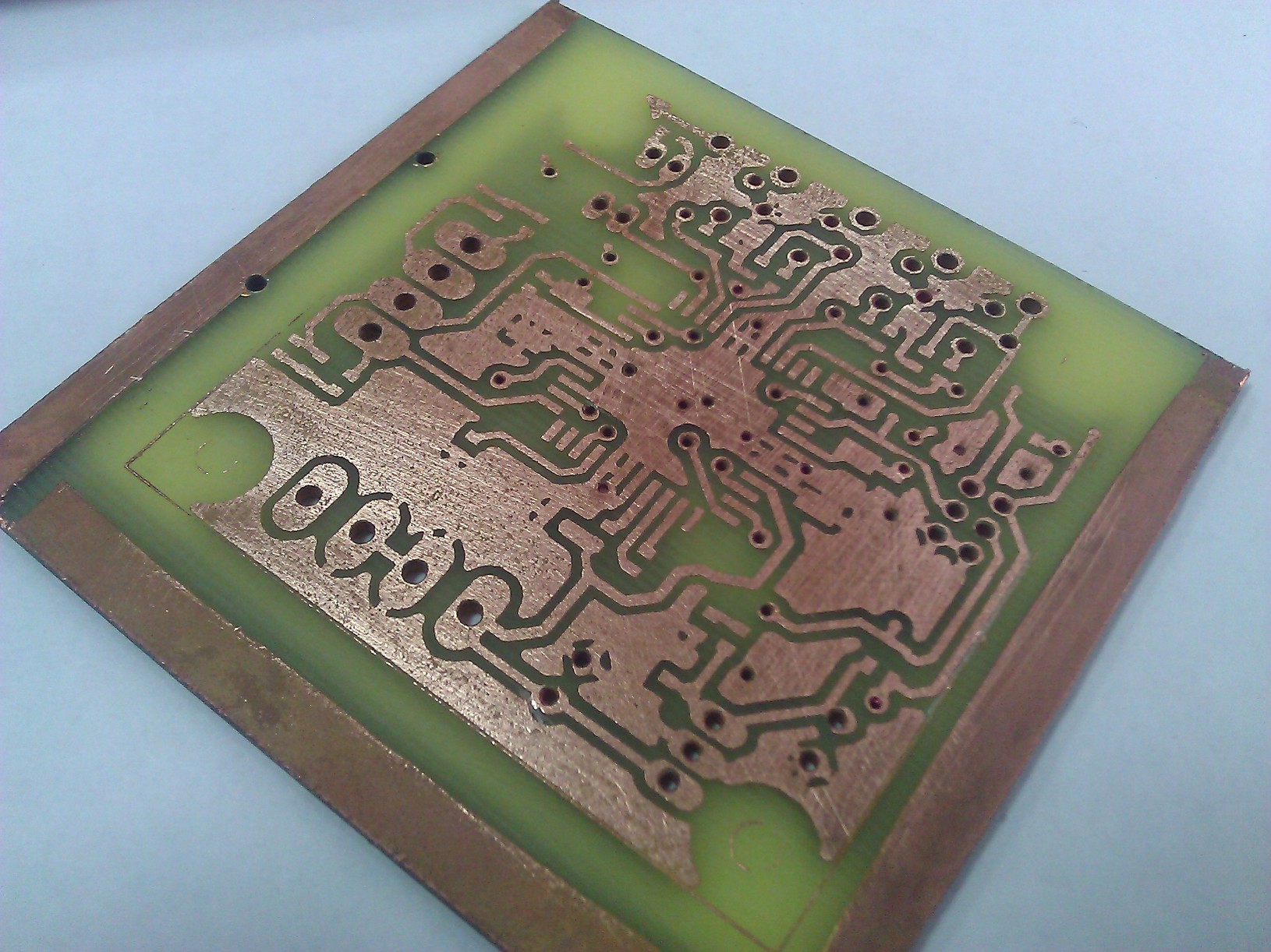

Круто! Процесс движется! Надо будет свою кучку запчастей сфоткать :) А зачем сервы - пластик давить?
Вот мои 5 копеек: последние 2 недели учился травить платы вот сделал плату для драйвера ШД (http://wiki.makerbot.com/thingomatic-do ... driver-3-3) с металлизацией отверстий, на этой неделе еще придет маска паяльная, так что окультурится до синего или красного цвета ;)
А какой шаг ремня и кол-во зубов на шкиве? Судя по фото достаточно большие? Моторы же Nema 23 ?

sr480 писал(а): с металлизацией отверстий
круто. Все метализацию хотел попробовать сделать.

Если интересно подробно опишу че да как делал для металлизации.

sr480 писал(а):Если интересно подробно опишу че да как делал для металлизации.
Вот ту опиши http://www.cnc-club.ru/forum/viewtopic.php?f=38&t=1561
