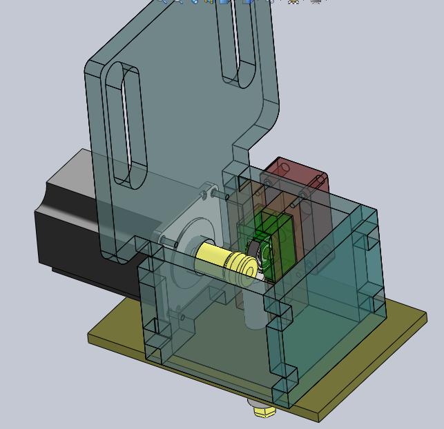

понтить позно - лазер уже режет
Голова.JPG (3900 просмотров) <a class='original' href='./download/file.php?id=4189&sid=9955daf7137f02f3dc538930e0479b02&mode=view' target=_blank>Загрузить оригинал (40.24 КБ)</a>

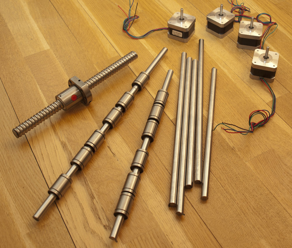

Решил еще в тему 3D принтеров добавить фотку (больше всего люблю картинки смотреть).
Направлюящие валы SKF 10 мм (710р за 1м purelogic.ru)
Линейные шарикоподшипники LM10UU (2$ Китай)
Шаговые двигатели Nema 17 12В 0,4А 2600 кг*см (8$ Китай + доставка)
ШВП 230 мм (50$ Китай - нахрена я её купил??? можно было просто винт поставить за 600 р метр....)

sr480 писал(а):Линейные шарикоподшипники LM10UU (2$ Китай)
я тож купил на 12мм, 16мм и 20мм, жду. Вот думаю мож правильно было купить Zedex и выточить. Эти будут шумно работать.
