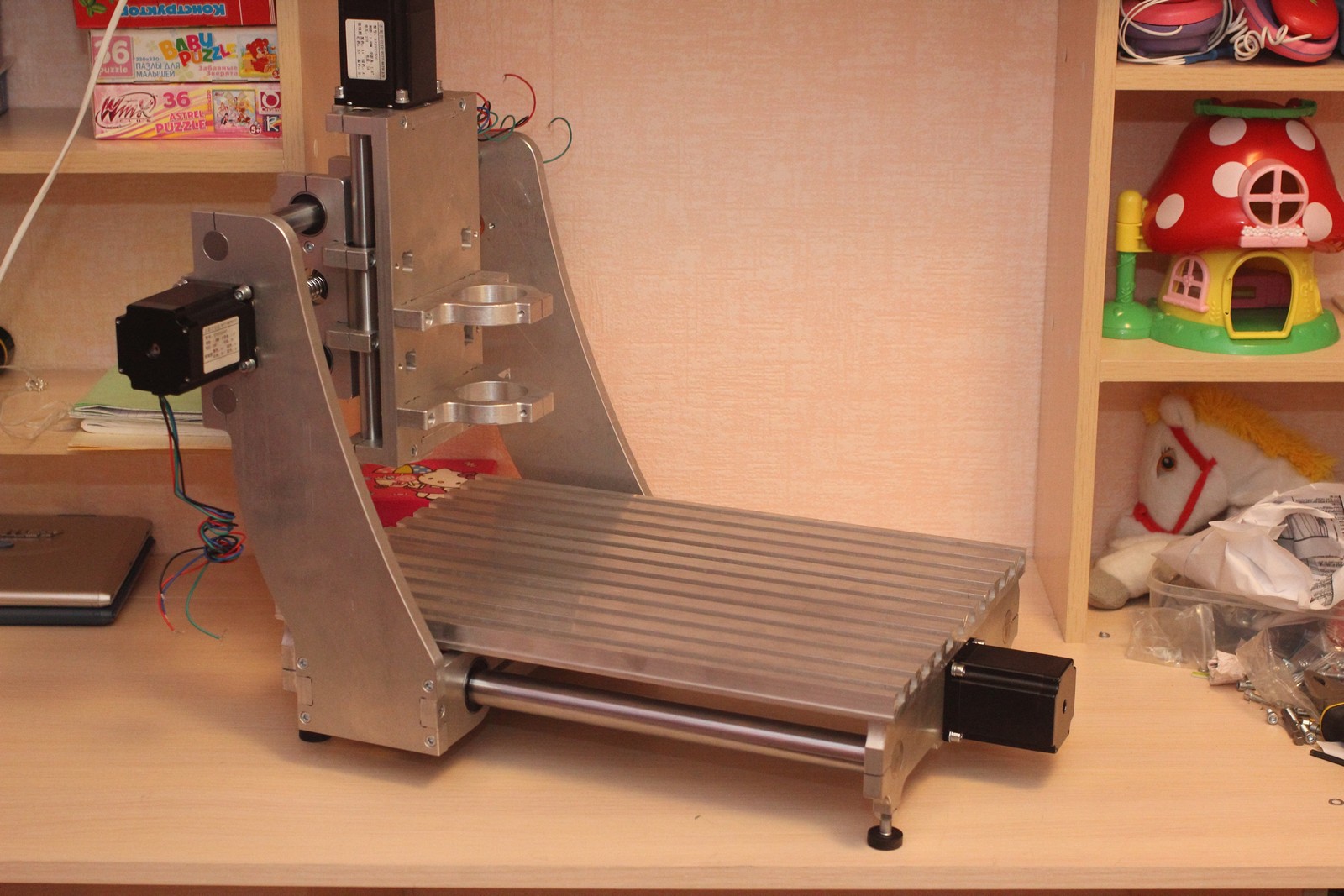

Собрал Ось Z.
Детали подошли друг к другу без проблем. Все зазоры минимальны.
При сборке немного отступил от рекомендаций автора - гайку ШВП поставил по другому.

Оси X, Y собрались так же без особых проблем.
При сборке один раз ошибся.
На ШВП устанавливаются подшипники, их нужно ставить предварительно продев ШВП в соответствующее отверстие.
В противном случае придется свинчивать гайку ШПВ.
И конечно же не имея опыта у меня выпал один шарик при этом.
Почти час потратил на то, чтобы вернуть его на место :)

Сообщения: 11731
Re: Вектроник А4-12 информация, сборка
Не нравится то, что на направляющих по одной втулке.
А как, вообще, втулки ШВП не люфтят?

vektron
Сообщения: 357
Зарегистрирован: 28 апр 2014, 17:46
Репутация: 200
Откуда: Красноярск
Сообщение vektron »
michael-yurov писал(а):Не нравится то, что на направляющих по одной втулке.
Втулки удлиненные, LUU серии, если ставить две, но короткие, нарушается целостность периметра элемента и падает жесткость, получается шаткая конструкция, уже проверено, отказались от такой конструкции.
2015-01-31-11.jpg (7093 просмотра) <a class='original' href='./download/file.php?id=42020&sid=4167d3e0388644d1e330d54b4404b46f&mode=view' target=_blank>Загрузить оригинал (271.5 КБ)</a>
Сообщения: 11731
vektron писал(а):Втулки удлиненные, LUU серии,
Это понятно, но рабочая часть у них заметно короче полной длины, это неприятно.
vektron писал(а):если ставить две, но короткие, нарушается целостность периметра элемента и падает жесткость, получается шаткая конструкция, уже проверено.
Об этом я что-то не подумал.
Действительно, конструкция продумана очень глубоко, это нравится, приятно смотреть на грамотную конструкцию.

Сообщения: 21923
vektron писал(а):Втулки удлиненные, LUU серии, если ставить две, но короткие, нарушается целостность периметра элемента и падает жесткость, получается шаткая конструкция, уже проверено, отказались от такой конструкции.
Проблема решается двумя или четырьма дюралевыми "перемычками" паралельно валам/втулкам.
Andy52280
Сообщения: 827
Репутация: 188
Откуда: Тульская область
Сообщение Andy52280 »
На А4 таких перемычек видимо нет, а на А3 есть. Но это для увеличения жесткости при увеличении размера прогона.

Ещё получилась странная штука:
По оси Y промежуток для движения 415 мм, габариты несущей 112 мм
Получается ход 303 мм, плюс запас по два мм с каждой стороны получаем 298-299 мм.
А вот по оси X промежуток 335 мм, габариты несущей 125 мм, получаем ровно 210 мм без запаса,
если плюс по два мм запас получаю 205-206 мм.
Получается меньше чем А4 на 5 мм, это так и должно быть?
На мой взгляд это не корректно.

Din
Сообщения: 314
Зарегистрирован: 22 янв 2014, 15:01
Репутация: 89
Настоящее имя: Саша
Сообщение Din »
Спасибо еще раз за фототчет!Давно хотелось посмотреть станок со всеми подробностями.
Возник пока единственный вопрос,как у станка с доступом к точкам смазки.ТО никто не отменял,насколько проблемная будет процедура?
ZiB
Сообщения: 51
Зарегистрирован: 11 окт 2013, 12:48
Репутация: 23
Откуда: Томск
Сообщение ZiB »
Да, тут сразу видно, что я чайник в механике :)
Нужно было отверстия для смазки ШВП оставлять наружу, я не думая поставил их противоположенную сторону.
Что касается подшипников, да же не знаю. Мне кажется просто так их не достать. Уж больно плотно они устанавливаются.
И я не додумался, что их нужно было смазать перед установкой.
Так, что похоже придется мне все снова разбирать :(
Сделаю это позже, сейчас уж больно руки чешутся сравнить с китайцем.
По датчикам положения, я когда заказывал как-то не подумал о том, что не плохо бы иметь их с двух сторон на каждой из осей.
А не только для установки в ноль. Как правило ноль я ставлю там где мне нужно и не очень люблю устанавливать смещение.
Проще передвинуть куда нужно и обнулить.
Ещё один вопрос, не понятно как фиксировать муфту для набора из 14 мм дюраля, у меня 12 мм и подлезть зафиксировать муфту со стороны шагового двигателя довольно проблематично:

Din
Сообщения: 314
Репутация: 89
Настоящее имя: Саша
Сообщение Din »
С муфтой довольно просто,снимается ШД,на нем фиксируется муфта.Затем ШД ставится на место и муфта фиксируется на винте ШВП.

Не надо разделять!Всунули в нее вал движка,ослабили винт со стороны ШВП,вытащили ШД с муфтой на валу.Зажимайте муфту на валу, вставляйте ШД обратно,затягивайте второй винт муфты,и усё.

Я же говорю, что просто так её на ШВП не установить, нужно очень большое усилие.
Во всяком случае у меня так. Свободно снять и установить её на вал ШВП ни как не получается.

Спасибо большое за фотоотчет, всё очень красиво и качественно ( я про станок ). Свой ожидаю на этой неделе, на ваш глянул - понял, надо было тоже с концевиками сразу заказывать( заказал без них, буду не индуктивные ставить),ещё раз убедился в правильности выбора, на мой взгляд - самый народный станок ( лично моё мнение, если бы не курс рубля, думаю многие бы согласились со мной ).
