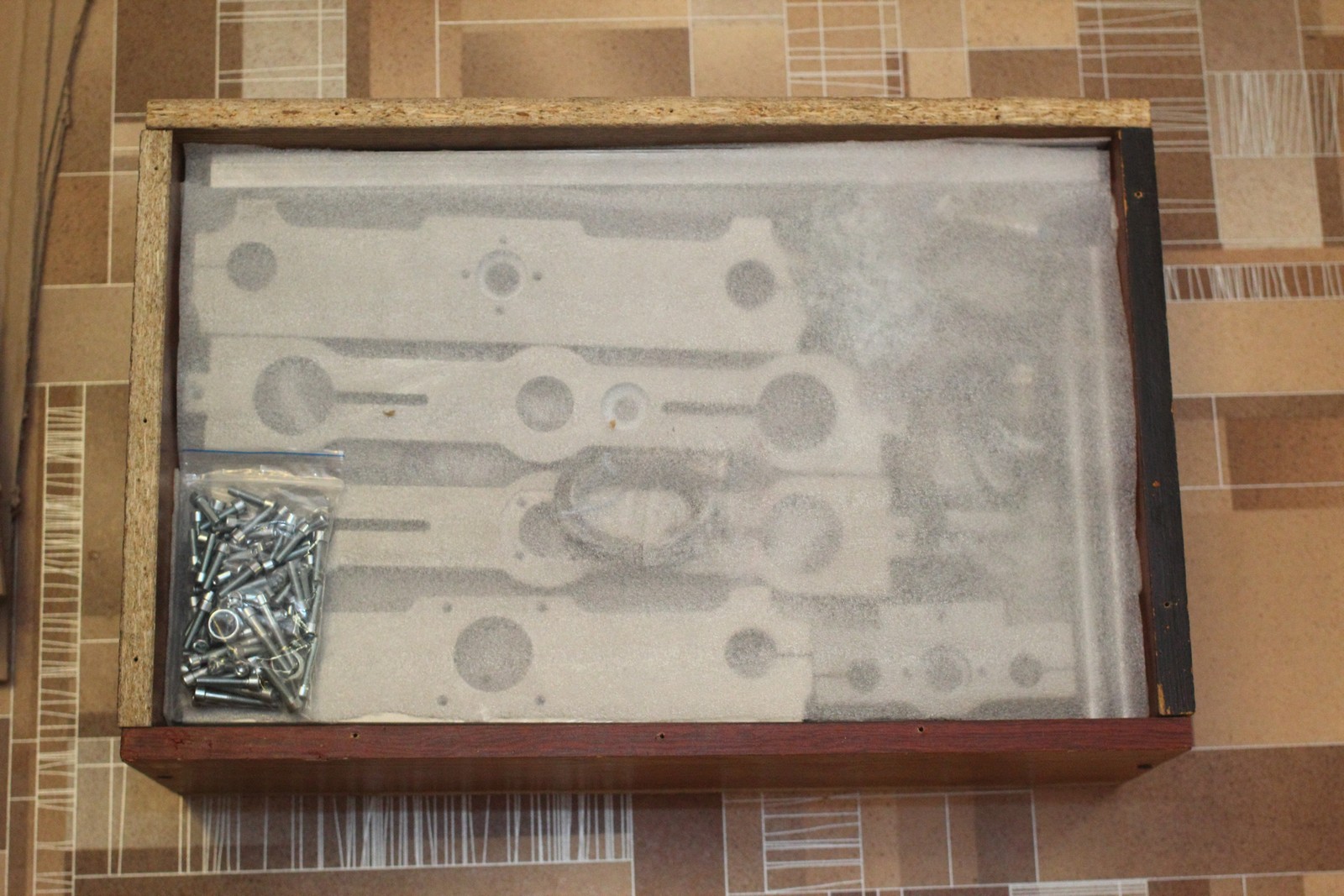

Добрый день!
Приобрел набор для сборки станочка "Вектроник А4-12".
Мне до покупки всегда хочется увидеть по больше фотографий и видео работы изделий.
К сожалению по вектроникам пока не так много информации.
Сразу скажу это не реклама, просто хочу "помочь" определится с выбором таким же как и я.
Если у вас есть какие либо вопросы пишите с удовольствием отвечу.
Заказан набор 20.11.2014
Уведомление об отправке получил 24.01.2015
Доставили деловыми линиями из Красноярска до Томска 27.01.2015
Дополнительно к указанному списку (см. скриншот) заказал две фальш-панели.
Фанера со стальными втулками, размер 210х300 - 500 р.
Алюминий 12 мм. с резьбовыми отверстиями, размер 210х300 - 1600.
И ещё два хомута под шпиндель на 65 мм.
Упакован в самодельный ящик из ДСП.
Послойные фотографии:
2015-01-27-01.jpg (7765 просмотров) <a class='original' href='./download/file.php?id=41958&mode=view' target=_blank>Загрузить оригинал (364.64 КБ)</a>
2015-01-27-02.jpg (7765 просмотров) <a class='original' href='./download/file.php?id=41959&mode=view' target=_blank>Загрузить оригинал (359.74 КБ)</a>
2015-01-27-03.jpg (7765 просмотров) <a class='original' href='./download/file.php?id=41960&mode=view' target=_blank>Загрузить оригинал (442.34 КБ)</a>
2015-01-27-04.jpg (7765 просмотров) <a class='original' href='./download/file.php?id=41961&mode=view' target=_blank>Загрузить оригинал (418.85 КБ)</a>
2015-01-27-06.jpg (7765 просмотров) <a class='original' href='./download/file.php?id=41962&mode=view' target=_blank>Загрузить оригинал (423.49 КБ)</a>
2015-01-27-07.jpg (7765 просмотров) <a class='original' href='./download/file.php?id=41963&mode=view' target=_blank>Загрузить оригинал (401.19 КБ)</a>
2015-01-27-08.jpg (7765 просмотров) <a class='original' href='./download/file.php?id=41964&mode=view' target=_blank>Загрузить оригинал (420.97 КБ)</a>
2015-01-27-09.jpg (7765 просмотров) <a class='original' href='./download/file.php?id=41965&mode=view' target=_blank>Загрузить оригинал (378.78 КБ)</a>
2015-01-27-10.jpg (7765 просмотров) <a class='original' href='./download/file.php?id=41966&mode=view' target=_blank>Загрузить оригинал (338.66 КБ)</a>
2015-01-27-11.jpg (7765 просмотров) <a class='original' href='./download/file.php?id=41967&mode=view' target=_blank>Загрузить оригинал (316.92 КБ)</a>
Набор.PNG (7762 просмотра) <a class='original' href='./download/file.php?id=41972&mode=view' target=_blank>Загрузить оригинал (41.23 КБ)</a>
