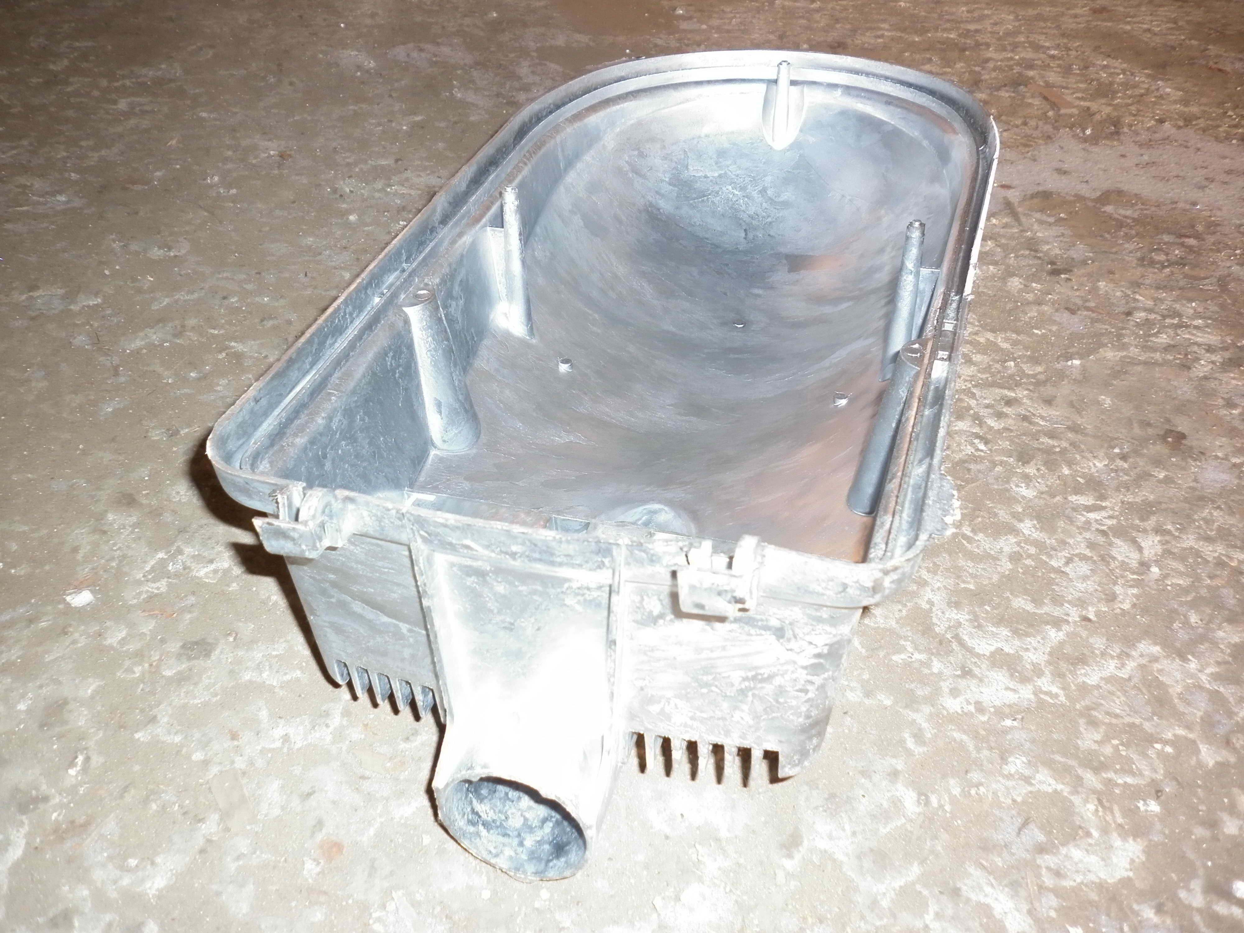

....хочу построить станок ЧПУ для обработки алюминиевых отливок....с механикой проблем нет....есть проблемы с движками и со всей электроникой...
....итак нужен станок с рабочим полем - 1000*700*250....обрабатываемый материал - алюминий ( точнее ал. сплав )...характер обработки - снятие облоя, высверливание отверстий под резьбу на различную глубину и различного диаметра ( от 3 до 8 мм )...потенциальный периметр обработки у 1 детали - 1,8 м...скорость обработки - 1 деталь за 3-5 мин...подскажите если взять движки ДШИ 200-3-3....ОНИ ПОТЯНУТ???....если да, то каким образом мне эту кухню "запустить"....пытался лазить по различным форумам, но так как полнейший "чайник" в электронике - нуждаюсь в помощи...понимаю, что нужен контроллер для каждого двигателя и блок питания для него....но какой и вообще как это все связать с компом - не понимаю....на работе уже забомбили с этими деталями, что готов сам построить станок....буду рад любой помощи...СПАСИБО!!!

ДШИ 200-3-3 с их помощю можно только долго, нудно и некачественно грызть алюминий. Уж лучше один раз потратиться на Набор PLD545-1 или на мезу (см. темы форума)
Сообщения: 34042
Re: нужен совет в постройке станка чпу
ковров писал(а):подскажите если взять движки ДШИ 200-3-3....ОНИ ПОТЯНУТ??
Наврят. И возможно нужно будет чонибудь пошустрее чем шаговики. Ал обрабатывают на больших подачах.
ковров писал(а):потенциальный периметр обработки у 1 детали - 1,8 м...скорость обработки - 1 деталь за 3-5 мин...
режимы обработки какие?
Какая фреза, скорость, подача, съем за проход.
Сдается мне 1,8м за 5мин - это вы размечтались :)

.....спасибо всем кто уже кое-что посоветовал....буду анализировать вышенаписанное.....добавить могу следующее....предполагаю использовать в станке фрезы диаметром не более 3-5 мм. ( при просверливании отверстий )....и конические фрезы того же диаметра при обработке контура детали....в ближайшее время размещу фото детали для лучшего понимания характера работ....но вообще по контуру детали предполагаю делать фрезой фаску 0,5*0,5 мм.....плюс надо добавить убираемый облой....где-то 1 мм....ну и самое "тяжелое" место это место впрыска алюминия....там толщина возрастает до 3 мм. где-то ( возможно надо будет сделать 2-3 прохода ( правда по периметру это где-то 100 мм...так-что терпимо )....отверстия в детали делаются следующие - 3 отв. диаметром 3,2-3,5 мм ( под заклепку вытяжную 3,2 мм.) 2 отв. под резьбу М5 - глубина 10 мм. и 2 отв. под резьбу М8 - глубина 15 мм.......скорость подачи - пока не знаю.....насколько понимаю - это сильно будет зависеть от скорости вращения инструмента....предполагаю применить для осей ходовые винты с шагом 3....

о похоже разобрался---вот деталь для обработки (3512 просмотров) <a class='original' href='./download/file.php?id=4190&sid=468746f2f534334ed7644adbd563e4b2&mode=view' target=_blank>Загрузить оригинал (797.56 КБ)</a>

По выбору двигателей и электроники можно будет сказать только когда определишься с режимами обработки. Какая нужна подача при обработке?

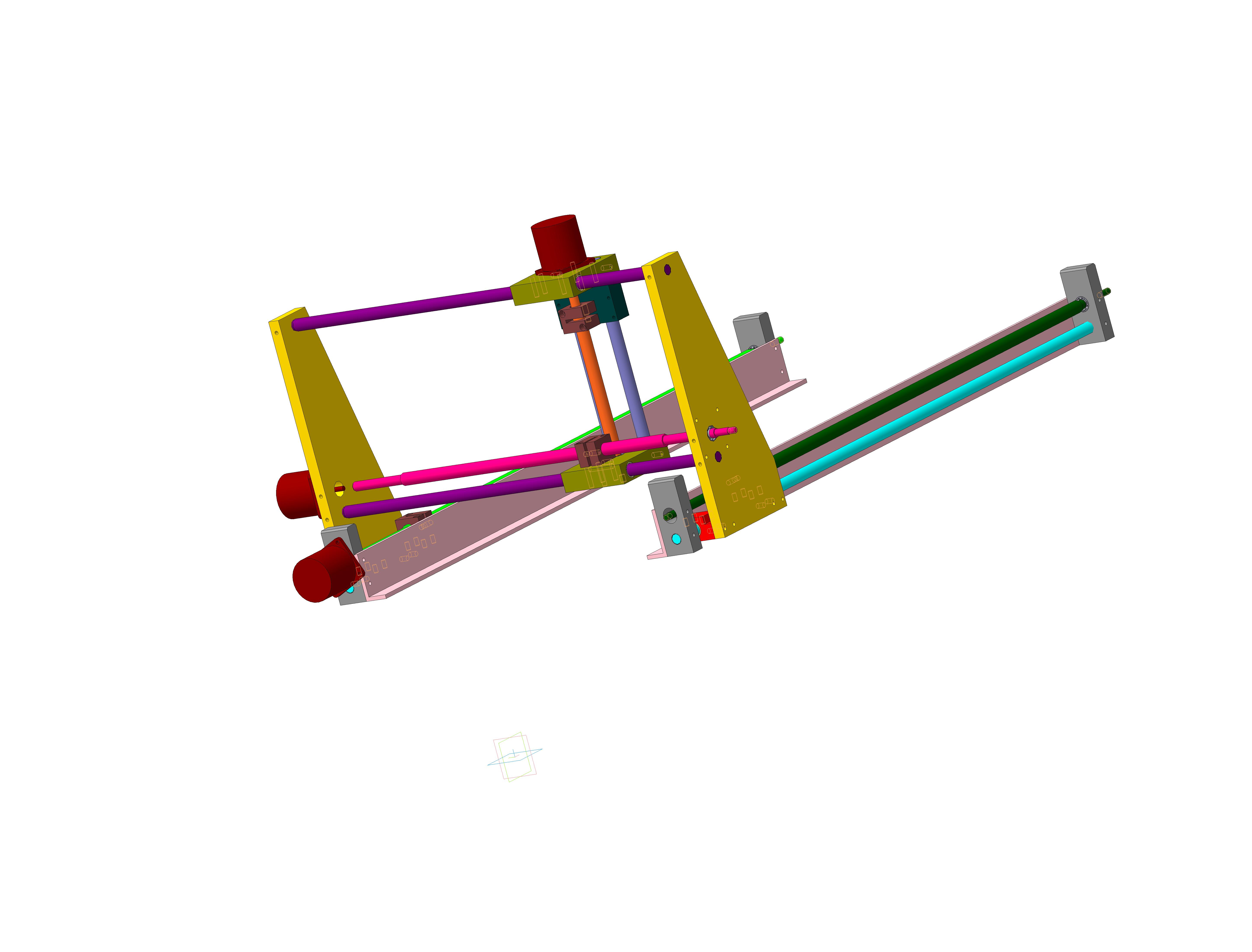

По станку, если есть возможность, лучше брать ШВП, а не делать ходовой винт и гайку самому. И люфтов меньше и надежность выше. При длине 1000 ШВП 12мм может оказаться слишком тонкой. Лучше брать 16.
Когда будешь делать портал не сильно увлекайся алюминиевыми пластинами, чтобы он не получился слишком тяжелым.

ДУМАЕШЬ ПРОГНЕТСЯ???.....ПРЕДПОЛАГАЮ ЖЕ ПОДПОРКИ???
Сборка ЧПУ.jpg (3500 просмотров) <a class='original' href='./download/file.php?id=4192&sid=468746f2f534334ed7644adbd563e4b2&mode=view' target=_blank>Загрузить оригинал (678.51 КБ)</a>

...ПРАВДА ЗДЕСЬ НАПРАВЛЯЮЩИЕ Х БЕЗ НИХ....но это ранняя модель....все считал под ДШИ 200-3-3....НО СУТЬ ОСОБО ДУМАЮ НЕ МЕНЯТЬ...что скажешь???....для меня этот станок, если хочешь это проба пера....вообще идея создать затем комплекс манипуляторв для съема и размещения деталей на прессах холодной штамповки ( вес деталей до 3-4 кг. ).....я хочу научиться управлять двигателями....вообще ноль по Gкоду....читал Ваш форум, понимаю что вы переводите чертежи и 3д модели в него, но как???....вот это меня и стопорит....изготовление этого станка позволит мне хоть чуть-чуть приоткрыть завесу тайны....а заодно и решить производственную проблему, которая у меня в печенках!!!

Висячие рельсы - не хорошо. На таких размерах будет прогиб, причем значительный.
Портал нужно делать жестче, такой наверняка будет винтом скручивать. Обычно портал замыкают под станком и делают соединение сверху.

Еще тебе нужно продумать крепление детали на станке, насколько она жесткая и точная? Не получится так, что фреза пройдет мимо или срежет лишнего, если деталь не ровная?

по мне так 57 шаговики слабоваты, через винт потянут но метра в минуту я думаю у вас не получится. ШПВ оставить на ось Z (вертикальную), должно хватить, Самый длинный винт у пурелоджика 980 (могу ошибиться) минус длинна гайки, получаем максимальный ход по самой длинной оси. Ну я так понял что рельсы уже 20-25 профильные (не круглые) уже посоветовали. ШПВ 12, я так понимаю диаметр, возмите шпильку в руки 12 на метр длиной, закрепите с двух сторон, провисла? а теперь попробуйте покрутить ее, если утроит, то все нормально. В качестве шпинделя что будет?
Если с механикой не проблема возьмите 86(побольше) движки и электронику к ним, тут в случае чего можно попробовать редуктор смастерить и на зубчатую рейку все хозяйство перевести, т.е. оставляете шанс на маневр.
