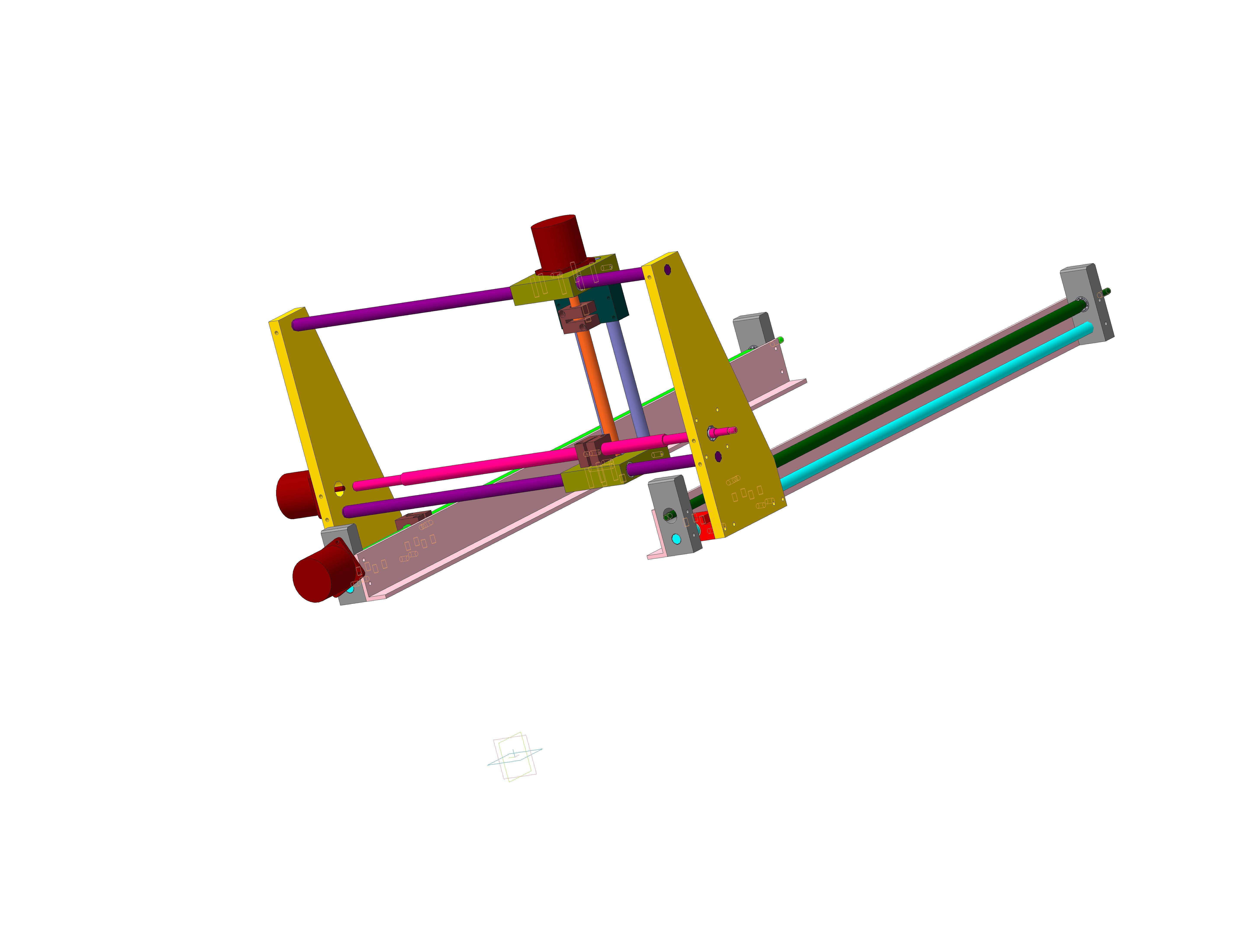

Сборка ЧПУ.jpg (3845 просмотров) <a class='original' href='./download/file.php?id=4192&mode=view' target=_blank>Загрузить оригинал (678.51 КБ)</a>

...ПРАВДА ЗДЕСЬ НАПРАВЛЯЮЩИЕ Х БЕЗ НИХ....но это ранняя модель....все считал под ДШИ 200-3-3....НО СУТЬ ОСОБО ДУМАЮ НЕ МЕНЯТЬ...что скажешь???....для меня этот станок, если хочешь это проба пера....вообще идея создать затем комплекс манипуляторв для съема и размещения деталей на прессах холодной штамповки ( вес деталей до 3-4 кг. ).....я хочу научиться управлять двигателями....вообще ноль по Gкоду....читал Ваш форум, понимаю что вы переводите чертежи и 3д модели в него, но как???....вот это меня и стопорит....изготовление этого станка позволит мне хоть чуть-чуть приоткрыть завесу тайны....а заодно и решить производственную проблему, которая у меня в печенках!!!
Re: нужен совет в постройке станка чпу
Висячие рельсы - не хорошо. На таких размерах будет прогиб, причем значительный.
Портал нужно делать жестче, такой наверняка будет винтом скручивать. Обычно портал замыкают под станком и делают соединение сверху.
