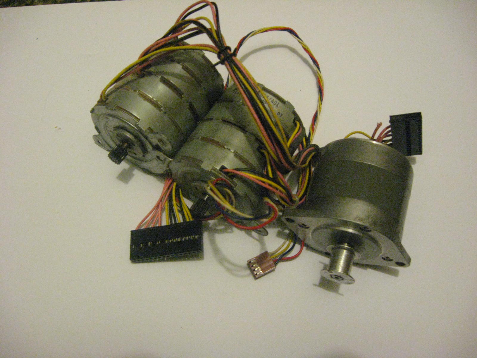

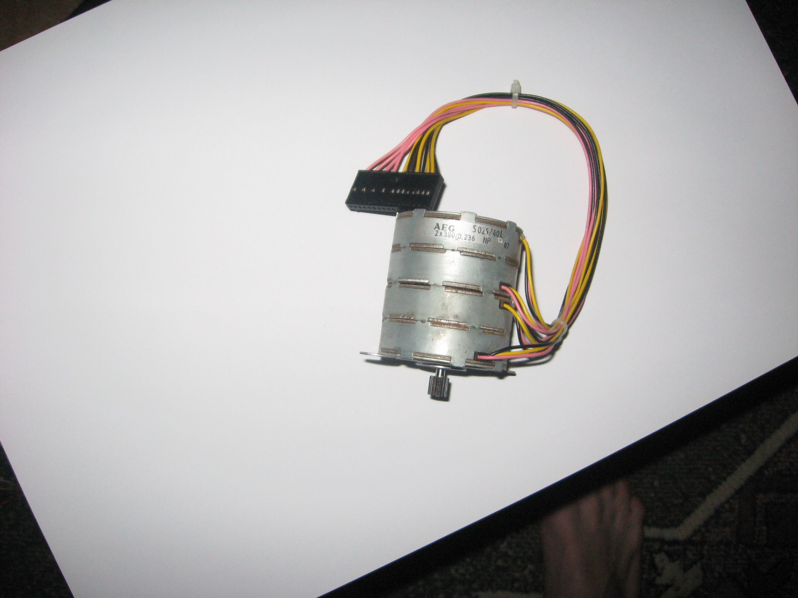

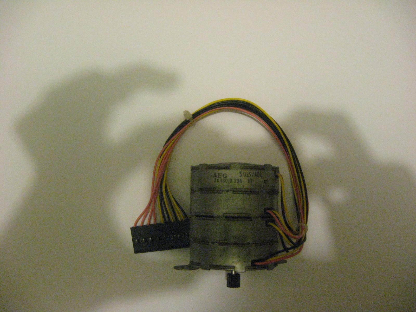

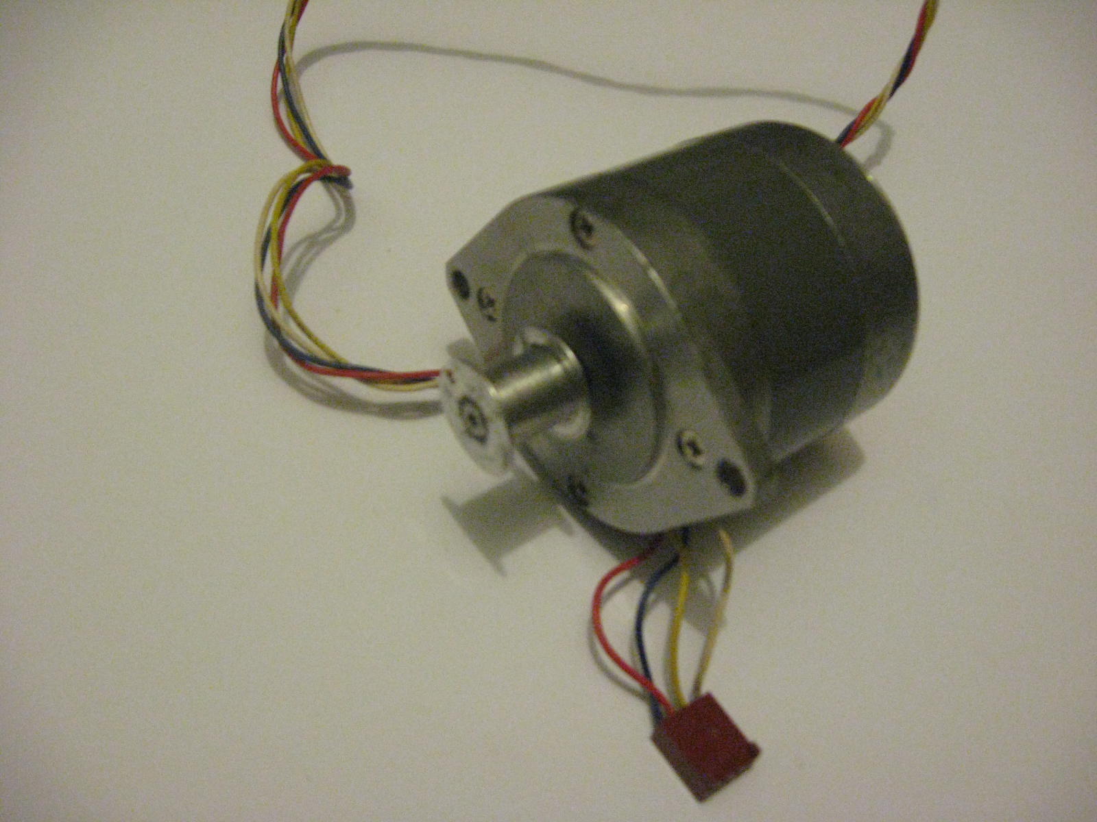

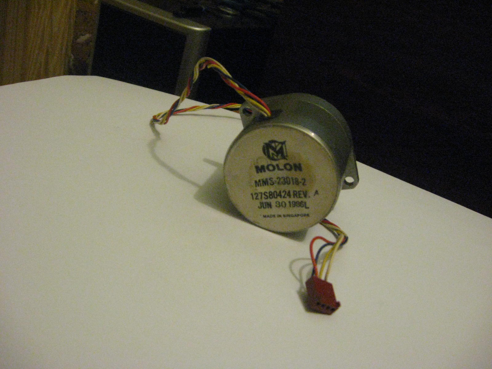

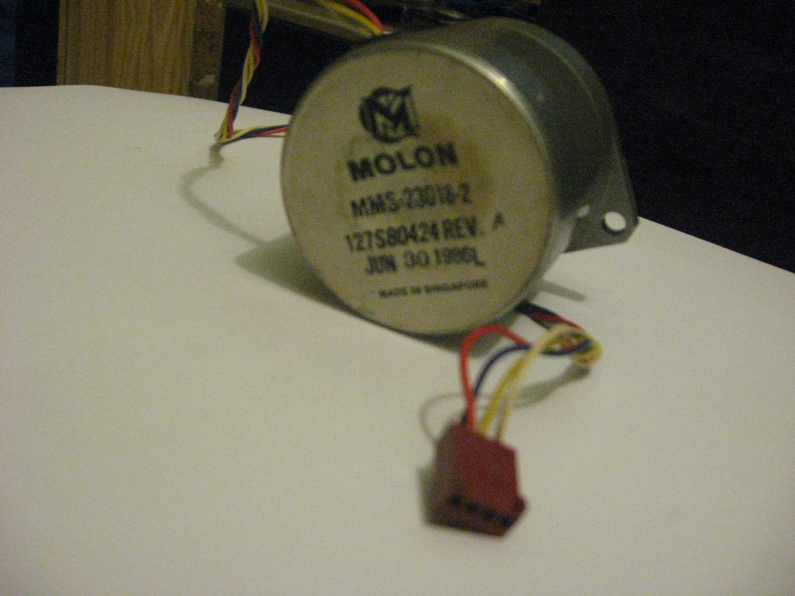

Здравствуйте хочу построить станочок практически все детали достал из старых принтеров и печатных машинок ...
Короче говоря отуда достал шаговые двигатели | № 1 (AEG S025/40L) | | № 2 (AEG S025/40L) | | № 3 (MOLON MMS -23018-2 127S80424 REV) |, направляющие диаметром 12
Можете мне кто-нибудь подсказать информацию о двигателях:
"MOLON MMS -23018-2 127S80424 REV".
"AEG S025/40L" -
Но если кто-то может прислать мне ссылку на драйвера которые подходили под эти двигатели.
1 и 2 двигатели одинаковы.

Molon похож на шаговик, но к сожалению характеристик его не найти. Второй тоже шаговик но какой-то хитрый :think:... Нахрена ему три разных обмотки разнесенных по валу ...
А какой станочек хочешь построить, что собираешься на нем делать?

Cкорее всего обмотки параллельные для увеличения мощности, если нет то можно их все три в одну подключить, движки похожи на 7.5 Град на оборот, такие использовать можно но только через редуктор. посмотрите сколько проводов выходит с каждой обмотки?

Третий MOLON должен быть 1.8 град на оборот, должен без редуктора подойти.

На счет двигателя "MOLON" в него четыре выводы (красного, желтого, белого и синего цвета)
А у этого "AEG" двенадцать выводов (по три с обноткы)
как я понял он состоит из четырех частей (обмоток) и если посмотреть на выводы из двигателя то в первой и в третьей обмотки последовательность выводов совпадает, аналогично со вторым и четвештою обмотками...

Начинаю с "AEG S025/40L"
Как видите на скрине у него вроде четыре обмотки
== В первой обмотки ==
Здесь есть 3 цвета (желтый, черный, красный)
чтобы меньше писанины тут было и все понятние присвоил каждому цвету в каждой обмотке номер
1 - Желтый
2 - Черный
3 - Красный
между 1-2 = 37.5
между 1-3 = 19
между 2-3 = 18.9
== Во второй обмотке ==
4 - Красный
5 - Черный
6 - Желтый
между 5-6 = 37.6
между 4-5 = 19.2
между 4-6 = 19.3
== В третьей обмотке ==
7 - Желтый
8 - Черный
9 - Красный
между 7-8 = 37.2
между 7-9 = 18.8
между 8-9 = 19.3
== В четвертой обмотке ==
10 - Красный
11 - Черный
12 - Желтый
между 10-11 = 19.1
между 10-12 = 18.7
между 11-12 = 36.9
А в "MOLON MMS -23018-2 127S80424 REV"
У него четыре выводы также присваивают номерки
1 - Синий
2 - Красный
3 - Желтый
4 - Белый
между:
1-2 = 3.6
3-4 = 3.6

Ну второй это биполярник, им можно управлять обычными контроллерами для шаговых двигателей. Только по параметрам не подскажу, я в электронике :monkey:.
А вот второй вообще странный какой-то. А он точно шаговый, у него фиксация есть при шагах? мне сначала показалось, что у него по 4 провода в каждую группу входит...
А что стояло в принтерах на драйверах этих моторов? Какие силовые микросхемы?

О, знаю как можно проверить как им управлять, подключить к выходам вольтметр или осциллограф и посмотреть, что на них появляется если покрутить двигатель.
Вообще, есть несколько вариантов. У них шаги синхронизированы, тогда можно подключить их соответствующие обмотки (последовательно или параллельно) и включить все это в обычный драйвер шагового двигателя. Но если они расположены так, что нужно шагать каждым по очереди, то будет сложнее.
