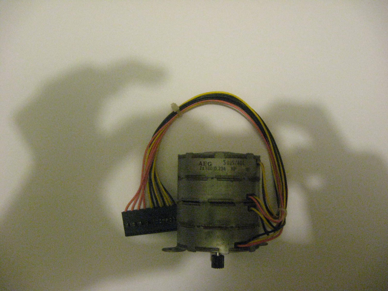

Здравствуйте хочу построить станочок практически все детали достал из старых принтеров и печатных машинок ...
Короче говоря отуда достал шаговые двигатели | № 1 (AEG S025/40L) | | № 2 (AEG S025/40L) | | № 3 (MOLON MMS -23018-2 127S80424 REV) |, направляющие диаметром 12
Можете мне кто-нибудь подсказать информацию о двигателях:
"MOLON MMS -23018-2 127S80424 REV".
"AEG S025/40L" -
Но если кто-то может прислать мне ссылку на драйвера которые подходили под эти двигатели.
1 и 2 двигатели одинаковы.

Molon похож на шаговик, но к сожалению характеристик его не найти. Второй тоже шаговик но какой-то хитрый :think:... Нахрена ему три разных обмотки разнесенных по валу ...
А какой станочек хочешь построить, что собираешься на нем делать?

Nick писал(а):... Нахрена ему три разных обмотки разнесенных по валу ...
Cкорее всего обмотки параллельные для увеличения мощности, если нет то можно их все три в одну подключить, движки похожи на 7.5 Град на оборот, такие использовать можно но только через редуктор. посмотрите сколько проводов выходит с каждой обмотки?

mulya писал(а):MOLON
Третий MOLON должен быть 1.8 град на оборот, должен без редуктора подойти.

Станок для того чтобы сверлиты платы, вырезать по дереву ... Короче говоря для домаштих потребностей.
На счет двигателя "MOLON" в него четыре выводы (красного, желтого, белого и синего цвета)
А у этого "AEG" двенадцать выводов (по три с обноткы)
как я понял он состоит из четырех частей (обмоток) и если посмотреть на выводы из двигателя то в первой и в третьей обмотки последовательность выводов совпадает, аналогично со вторым и четвештою обмотками...

Прозвони движки и выложи схему обмоток и их сопротивление. Тогда можно будет что-то посоветовать

Вот выполнив то что подсказал _ТАРАС_
получилось следующее:
Начинаю с "AEG S025/40L"
Как видите на скрине у него вроде четыре обмотки
== В первой обмотки ==
Здесь есть 3 цвета (желтый, черный, красный)
чтобы меньше писанины тут было и все понятние присвоил каждому цвету в каждой обмотке номер
1 - Желтый
2 - Черный
3 - Красный
между 1-2 = 37.5
между 1-3 = 19
между 2-3 = 18.9
== Во второй обмотке ==
4 - Красный
5 - Черный
6 - Желтый
между 5-6 = 37.6
между 4-5 = 19.2
между 4-6 = 19.3
== В третьей обмотке ==
7 - Желтый
8 - Черный
9 - Красный
между 7-8 = 37.2
между 7-9 = 18.8
между 8-9 = 19.3
== В четвертой обмотке ==
10 - Красный
11 - Черный
12 - Желтый
между 10-11 = 19.1
между 10-12 = 18.7
между 11-12 = 36.9
А в "MOLON MMS -23018-2 127S80424 REV"
У него четыре выводы также присваивают номерки
1 - Синий
2 - Красный
3 - Желтый
4 - Белый
между:
1-2 = 3.6
3-4 = 3.6

Re: Подскажите про эти двигатели
Ну второй это биполярник, им можно управлять обычными контроллерами для шаговых двигателей. Только по параметрам не подскажу, я в электронике :monkey:.
А вот второй вообще странный какой-то. А он точно шаговый, у него фиксация есть при шагах? мне сначала показалось, что у него по 4 провода в каждую группу входит...
А что стояло в принтерах на драйверах этих моторов? Какие силовые микросхемы?

О, знаю как можно проверить как им управлять, подключить к выходам вольтметр или осциллограф и посмотреть, что на них появляется если покрутить двигатель.
Вообще, есть несколько вариантов. У них шаги синхронизированы, тогда можно подключить их соответствующие обмотки (последовательно или параллельно) и включить все это в обычный драйвер шагового двигателя. Но если они расположены так, что нужно шагать каждым по очереди, то будет сложнее.
По контроллеру, ты хочешь спаять или купить?
