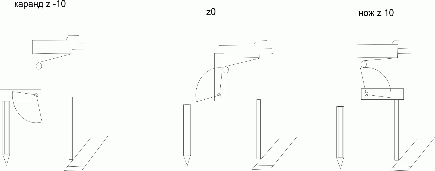

оси x , y настроил, все кажется не сложно, а вот ось z !?
схема нож-карандаш.gif (2.29 КБ) 2531 просмотр
Предполагаю такую схему :
шд с редуктором 1:10 ,
жмет на ось ножа, координата z 10
или
жмет на ось карандаша, координата z -10
поэтому вопрос?
где расположить концевик, и как настроить z??

Re: Подготовка станка для производства подарочных коробок
Можно взять два варианта:
1. обнуляться либо внизу лезвия, либо внизу карандаша. Но это не очень хорошо...
2. сделать конструкцию так, чтобы через концевик можно было проехать и поставить его посередине. Например сделать оптический концевик. Тогда ставишь его в среднем положении и выставляешь ноль там же.

блин, ну простой концевик можно расположить так, чтобы можно было проехать,
только как емс будет понимать в какой стороне его искать?
По идее никак :think:... т.к. пока станок выключен мы не можем узнать повернул кто-то ось в ручную или нет. Ну тогда нужно ставить тупо на крайнем значении оси и все. Можно сделать так, поставить концевик таким образом, чтобы при наезде на него он был замкнут до самого конца оси.
Т.е. сам концевик срабатывает на середине и не отключатеся на протяжении оставшейся оси, тогда мы точно будем знать, куда ехать, чтобы найти 0 и не надо будет долбиться карандашом или лезвием в материал.

рисунок.GIF (2492 просмотра) <a class='original' href='./download/file.php?id=4178&mode=view' target=_blank>Загрузить оригинал (20.38 КБ)</a>
[/size]
так?
Да, главное, чтобы срабатывало каждый раз. И чтобы повторяемость была. На схеме с рисунка повторяемость должна быть хорошей, но не уверен, что она будет работать. Может лучше сделать так же, только с оптодатчиком?

Nick писал(а):но не уверен, что она будет работать
не уверен из-за точности?
морозы задолбали , в гараж не выйти , как спадут начну собирать
поставлю пока концевик, если точности не будет, тогда "оптовик" буду прилаживать
