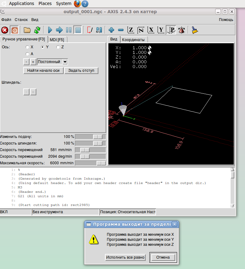

Screenshot-5.png (2526 просмотров) <a class='original' href='./download/file.php?id=4080&mode=view' target=_blank>Загрузить оригинал (86.85 КБ)</a>
что здесь не так?

Скинь свой файл настроек (ini) и получившийся Gкод.

output_0001.ngc
(917 байт) 1161 скачивание
каттер.ini
(2.13 КБ) 1174 скачивания

У тебя лимиты настроенны так, что минимальный лимит 0,2мм, лучше сделай минимальный лимит в 0, а концевик расположи в -1мм, тогда программа будет работать нормально, или нужно переписать последнюю строчку G00 X0.0000 Y0.0000. Так же предел по Z, у тебя они 0-10мм. Здесь идет заглубление ниже 0. Обычно делают уровень касания материала инструментом равным 0, так проще ориентироваться. Т.е. либо
1 поменяй пределы оси
2 настрой отступ по оси в emc2, т.е. выставляешь ось в качание материала и нажимаешь touchoff
3 измени параметры заглубления в Gcodetools - в точках ориентации нужно поменять 3-ю координату. В первой точке координата верха обработки , во второй - низа.
